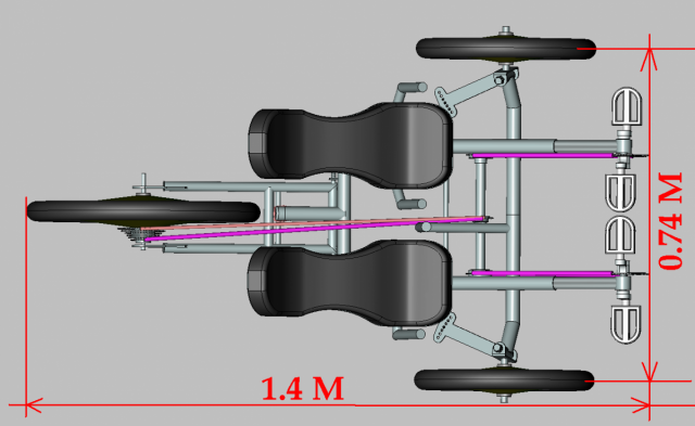

Toxyllä on Trimobil. Siinä on tosin mahdollisuus vain kahteen polkijaan. Vaatisi jotain erikoisosaa että saa kolmannenkin polkijan rengaslinjalta sisään. Kaksi vielä onnistuu normaaleilla osilla. Kaatumisherkkyydestä en osaa sanoa, mutta tuskin on kovin herkkä, kun kerran tehdään kaupallisesti. Lapsilta ei tosin voi odottaa samanlaista tuntumaa pystyssä pysymiseen kuin aikuisilta :? Renkaiden välissä istuttava pysyy varmasti paremmin pystyssä. Tässä Toxyn proto:
MBB-miehelle sopisi tietysti tälläinen erikoisempi malli :)

Re: Lapsenlapsille nojakki
Onks tuost viimesest MBB:stä linkkiä?
Velodreamerinkin llapset kasvaa ja lastentandemia suunnitellaan.
http://hpv.com.ua/2015/05/noviy-proekt- ... ocha-nava/
Viestit: 14409
Pahasti särähtää silmään tuo ketjulinjan outo kulku. Miksi ihmeessä ketjulinja lähtee väliakselilta keskeltä -joku symmetrisyysharhako. Siitähän on pelkkää haittaa. Toinen asia joka näyttää harkitsemattomalta on takapyörän paikka, Miksi, jos kerrankin on mahdollisuus tuoda tadpolen takapyörä paikkaan, jossa sille tulee kuormaa ja on mahdollisuus saada sutimaton rakenne, panna takapyörä noin kauas taakse. Tottakai pitää tietysti vastaavasti lyhentää etupäästä myös, jotta ei kippaa yksin ajaessa, mutta sittenhän pyörästä olisi helppo tehdä ketterä ja sutimaton. Jos tietäisin, miten sanotaan ukrainaksi, vai onko tuo kieli venäjää, että takapyörä edemmäs ja etuketjupyörä 50 mm oikealle, tekisi mieli kommentoida. :?
Hyvät huomiot, Jorilta - kyllä se ymmärtää englantia, luulen.
Tuohon kävis, Nuoli-tyyppinen keula.
