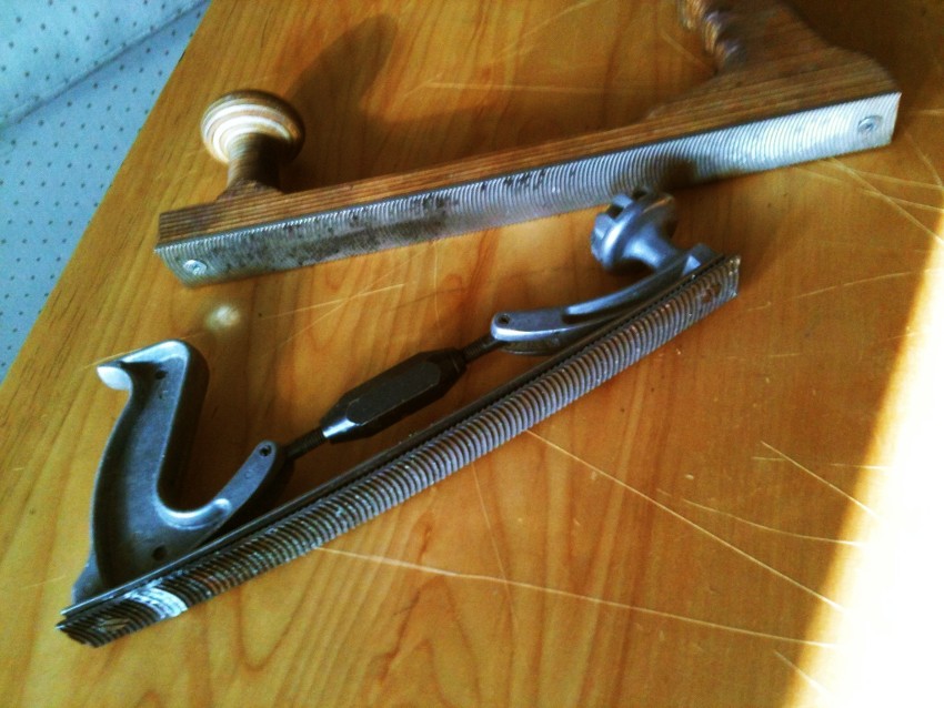

Hammas ohennetaan molemminpuolin kärkeä kohti ja hyvä työkalu on muottiviila , toiseltaan nimeltään koriviila. Sai aikanaan biltsusta. Sori katsoin kuvastoo ei saa enää . Kuitenkin viila on yksihakkuinen ja alumiini ei tuki sitä. Voin ottaa kuvat jos kiinostutte asiasta . :)
Normaali ristiin hakattu viila pakkaa tunkeutua, siihen kannattaa hioa taululiitua , niin alumiini ei jää viilaan kiini. :)
Tässä ko. työkalu:

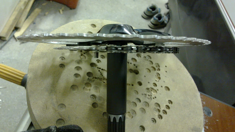

No tässä vähän lisää kuvia...

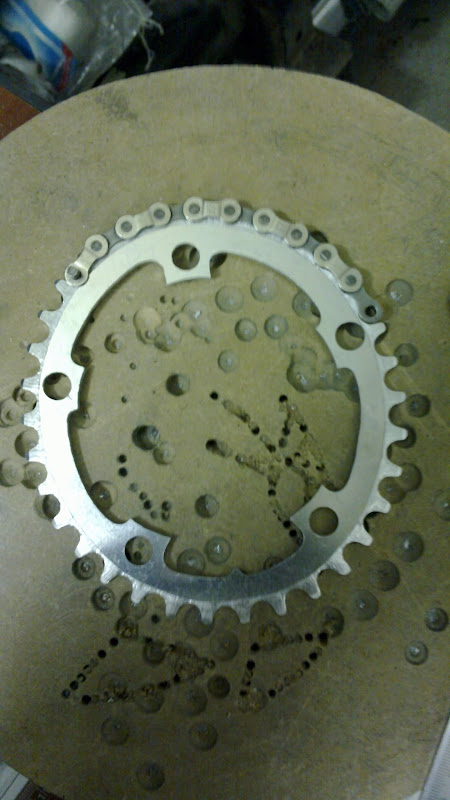

Tässä on hampaat leikattu esiin...
Ja tässä pienempi ratas valmis. Kuvasta ei ehkä selviä että hampaat on ohennettu 2mm:n vahvuuteen sisäpuolelta sekä lattaviilalla kärjet ohennettu suipoiksi.
Itse hampaiden muoto on tehty niin että merkkasin ennen reikien auki leikkaamista mihin asti hammas yltää ja sitten tuossa työstöpöytä-asetelmassa käsin hammas kerrallaan muotoilin ne aika lähelle tehtaan rattaiden muotoa.
Ja tässä valmis "tuote". Ketju istuu kuin tehtaan tekemänä molemmille rattaille...
Tästä saattaa selvitä että isompikin ratas on ohennettu hampaiden kohdalta ensin 2mm vahvuuteen ja sitten rälläkän lamellipaperilaikalla jyrkkä reuna viistetty pois. Ratas muistuttaa sisäpuoleltaan tehtaan ratasta, kuitenkin ilman ketjun siirtoa helpottavia uria ja terästappeja.
Kuvasta voi myös selvitä että kaksi kammen "sormea" tulee ketjun tielle kun pienempi on alkuperäisen 34-piikkisen 10% ovaali versio. Campyn kampia en lähtisi hiomaan mutta näitä kyllä, vaikka ovat uudet, joten nyt ketju istuu...
En lähde kuvaamaan tai tarkemmin selostamaan miten työstössä käytetty porakone jossa karbiditerä on saatu pysymään paikallaan. Asetelmassa on vahingon vaara, itse ennakoin kaikki joten lievästi kuuman alumiinin kovettamia sormenpäitä lukuun ottamatta vahinkoja ei pääse syntymään. Muista en sitten olisi niinkään varma.
Periaate kuitenkin seuraava: terän alle 2mm:n päähän puukappale, näiden välissä ensin hampaiden kohdalta ohennus ja sitten kerralla 1.5 mm hampaiden pohjakuopan "alle" asti ulottuva ohennus.
Tässä ko. työkalu:
Tuo olisi hyvä tähänkin hommaan. Kuten mihin alun perinkin on tarkoitettu... maaliliikkeestä löytyy myös mutta on hintaakin sitten.
Mun viilat on jotain halpis vehkeitä mutta tämä sitkas mutta silti kova alumiini ei sitä tuki. Hiomakivet kylläkin ja rälläkän laikat.

On kyllä hieno tuo lopputuote. Kevennykset antavat "tehtaassa tehdyn" viimeistellyn vaikutelman.

Kiitos.
Itse yritin jättää tuon levyn oman anodisoinnin vai mikälie eloksointi ja työstää vain mistä on pakko. Siksi hampaat on ohennettu sisäpuolelta (pienemmässä eivät näy paljoakaan) ja joka tapauksessa kuluisivat (isompi).
Pitää kattoa jaksaako alkaa erkaumakarkaiseen, ehkä olis järkevää näille kevennetyille.

No tuosta minä sitä kuvaa kaipasin, mutta jos viritys on omasta mielestäsikin harakiri-mallinen, niin turhaapa sitä sitten on lähteä kopioimaan :-)
Re: Itse tehdyt rattaat / kokemuksia ovaaleista rattaista?
tavasti kirjoitti:
Ihan selvästi ei ihan harakiri ole kun valmista jälkeä saa aikaiseksi. Kuvaus on mielestäni riittävä, ihan perus kauraa kun käsityövälineillä yrittää tehdä asioita joita isot pojat kunnon työstökoneilla tekee. Mielikuvitusta peliin !
Mitään suojia tms ei tällöin ole käytössä joten parempi varmistaa että poran ja muiden kiinnitykset pitää, hihat ei pääse tarttumaan tai hanskat teriin, ratas ei "potki" sormille tai silmille jos tökkää jne jne.
Vehkeet purin sitä mukaa irti kun sain työvaiheet tehtyä ja kuvia ei tullut otettua. Ei nyt jaksa alkaa väsäämään takaisin.
