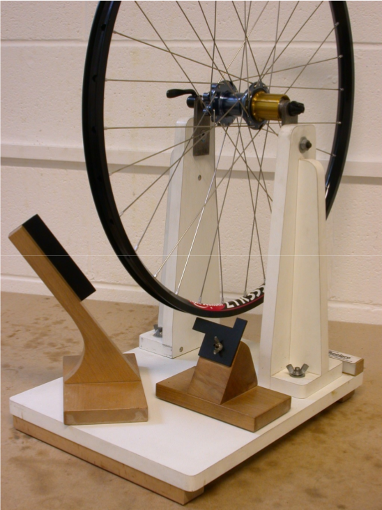

Nyt on kotona kaikki hilppeet gummeja myöten. Joten eilen hyökkäsin talliin ja aloin sotkemaan sitä MDF-levyn työstöpölyllä... tämmönen pitäis valmistua:
Kuva on Roger Musson:n kirjoittamasta kirjasta "Professional Guide to Wheel Building" jossa siis mittakuvat miten mokomaan osat tehdään.
Kipasin lounasreissulla hakemassa siipimuttereita niin saa kapistuksen liimailtua puuruuvien kanssa kokoon. Latat tein jo eilen valmiiksi akselia varten sekä nuo mustat muoviset härpäkkeet.

Mutta näihin kiekkoihin... tuo kirjan rihtausteline on aivan huippu ! Keittiön tammipöydällä oli mukava hoitaa homma loppuun ja tämä kiekkosetti on nopeimmin läjätty ja rihtattu tähän mennessä. Teen vielä sen nippojen esikiristys vatkulin ja todennäköisesti vanerista tuon vanteen keskityksen mittauksen apuvälineen niin on työkaluosasto näiltäkin osin hallinnassa.
Tulee tarpeeseen kun tähän asti alla olleet kiekot kaipaa rihtausta, uudet kehät kun tuli läjättyä kierrätyspyöristä puretuilla pinnoilla. 2mm:n pinnat käyttäytyy aivan eri lailla kuin uudet ohennetut joten tasakireys ja etenkin sen pysyminen on vähän niin ja näin. Heivaan noihin sitten Contin kitkagummit.
