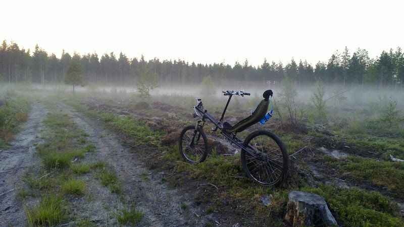

Oli tosiaan paineita kadonnu molemmista renkaista. Joten pumppasin niihin tavoitepaineet 0.9 eteen ja 1.7 taakse ja lähdin käymään omalla keskikesän yöpyöräilyllä... josta ao kuvan näppäsin klo 23:42:
Ilma viileni +17 -> +13..14 lukemiin joten kivan sumun pisti muutamiin paikkoihin. Paluumatkalla Hiukkavaaran voimalinjoilla ihmettelin superkuuta, sitä isona ja alhaalla möllöttävää mutta en saanut kunnolla vangittua kameraan.

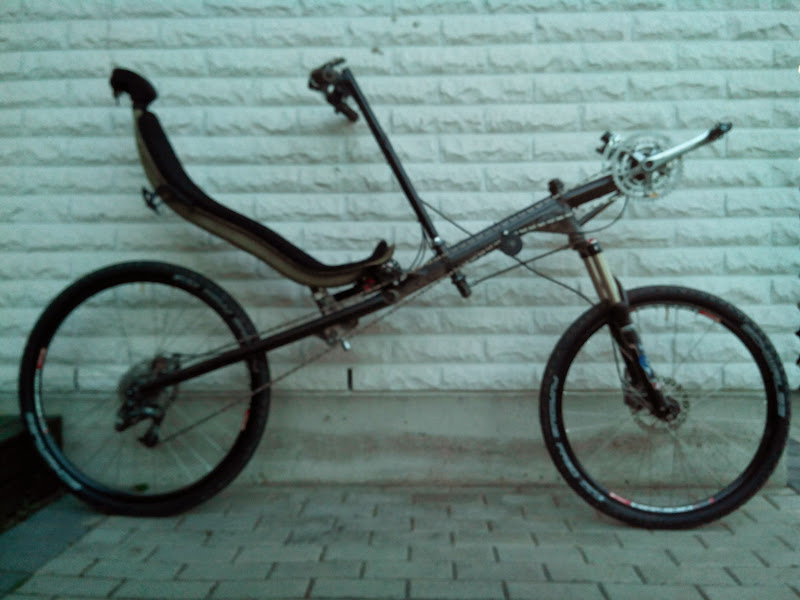

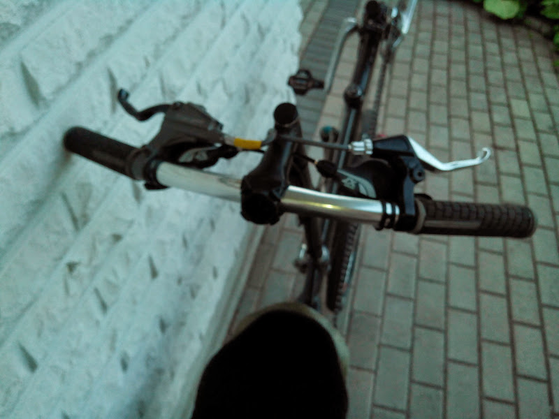

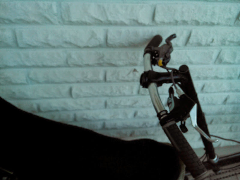

Tällä saralla on ollut hiljaista, kun on tullut vaan ajettua :D. Mutta Kuwahara-maasturista lainassa ollut varmaan vain asteen taitolla oleva ohjaustanko on vaihtunut malliin jossa reippaasti enemmän asteita:
Tämä tanko on kavennettu ja asettaa ranteet huomattavasti mukavampaan asentoon. Nyt ajaminen on pyöräteillä ihan yhtä rentoa kuin takavetosilla maantienojakeilla, tulee pidettyä kämeniä ihan jarrukahvoissa kiinni. Sitten maastossa siirrän kämmenet vaan tuppien päihin niin saa vähän enemmän vääntöä.
Kävin sitten testaamassa pakettia Köykkyrin XC-reitillä ja stemmi alko notkumaan laskettelurinnettä kiivetessä. Kuvittelin että kai sillä vielä alas laskee maalialueelle kun matkaakaan ei ole paljon mitään. Mutta alamäessä stemmi jäikin käteen, koppasi reiteen johon tuli mustelma ja naarmu, ja kulkuset oli vähällä saada kunnon osumaa ohjainputkeen.
Kahdesti on stemmi ratkennu hitsaussaumasta jo aikasemmin, joten viimeksi hitsasin sen niin ettei enää petä, ja kestihän se kun nyt katkesi putki saumojen yläpuolelta. Se kun ei ole mitään lämpökäsiteltyä putkea... ei pystynyt mitenkään ajamaan joten vanin kyydillä kotio...
Siellä kaivelin romuvarastoja ja löysin uuden satulatolpan joka oli sopivalla vahvuudella. Joten rälläköin satulan pään irti, V-viistosin ja hitsasin sen kunnolla ohjainputken sisään tulevaan stemmiin ja sitten katkaisin vanhan meltoputken ja V-viistousten kanssa hitsasin satulaputkeen kiinni.
Vähän pehmeni satulatolppaputki hitsatessa mutta on sentään kunnon materiaalia entiseen verrattuna. Ja siinä samalla virittelin vaijerit kunnolla ja paketti toimii nyt ehkä paremmin kuin koskaan.

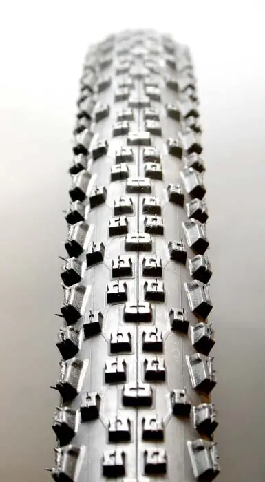

Vertailua varten kuvat renkaista:
Schwalbe Racing Ralph
Schwalbe Furious Fred
