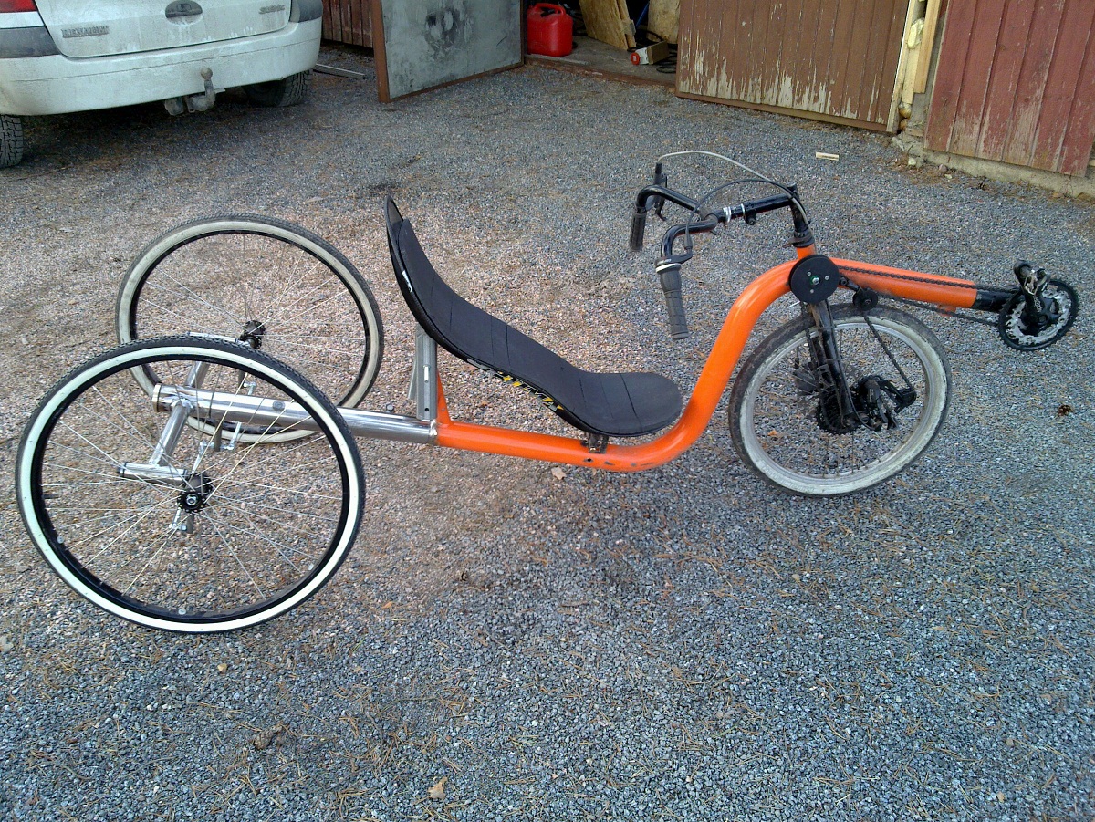

Rupesin kötösteleen tommosta kampetta omasta pyörästä, syy tähän yhden renkaan lisäämiseen johtuu siitä kun olisi tarkoitus saada muksuille penkit (2kpl:tta) oman penkin taakse. Tänään kävin ajeleen kilsan testilenkin penkki löysällä/irti mutta kaiken kaikkiaan oli jännä ajaa.

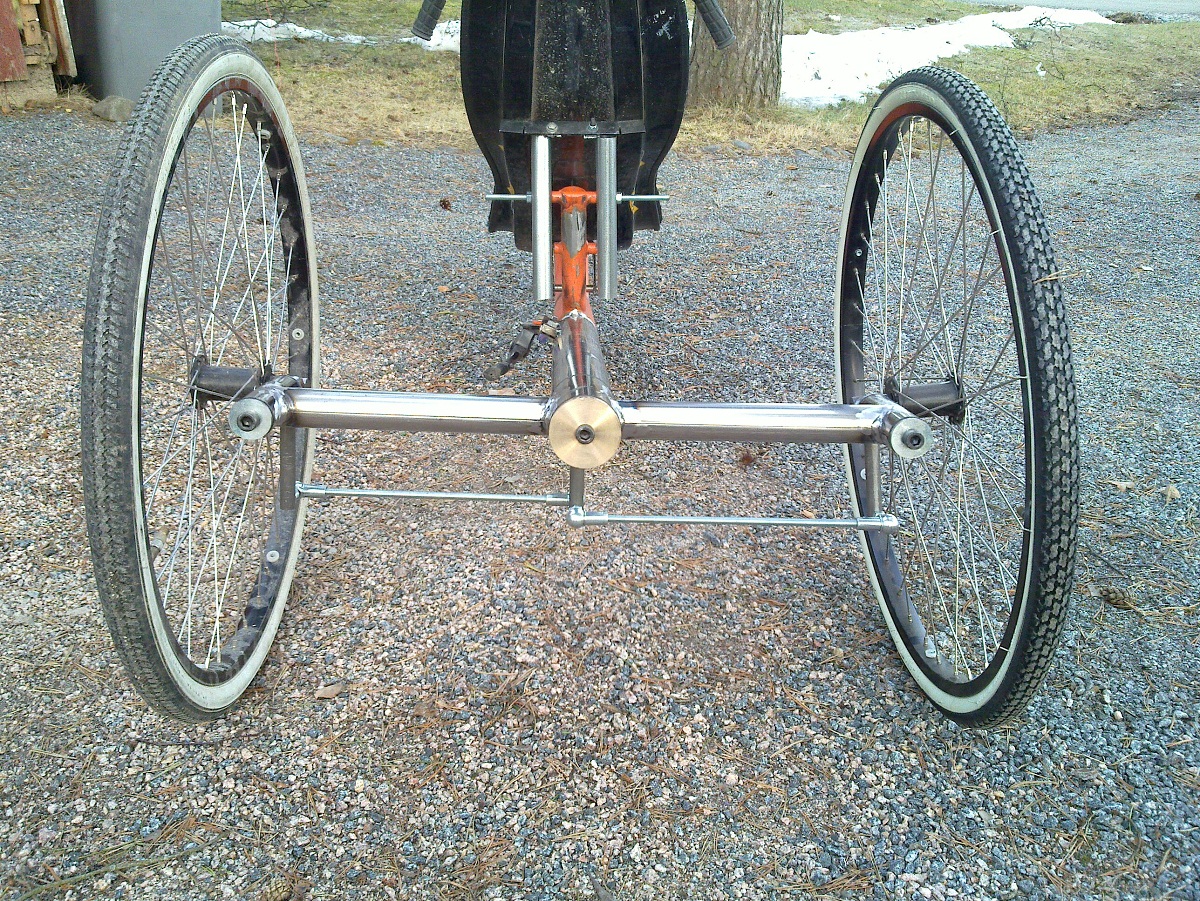

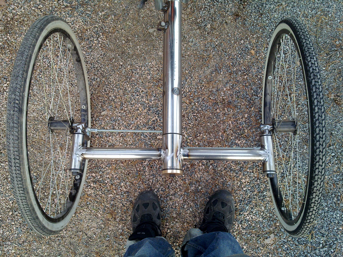

Komee, saisko tuosta takaa kuvan jotta näkis tuon kallistus systeemin ?
Tässä on pari kuvaa lisää.

Tykkään tuosta yksinkertasesta ulkonäöstä.Onko tuossa jokin joka rajottaa kallistusta ?

Ei ole vielä kallistuksen rajoitusta eikä lukkoa, kummatkin olisi tarkoitus laittaa. Lukko olisi hyvä kun lastaa tenavia kyytille ja kun itse seisoo risteyksessä lukkopedaalien kanssa. :D

Kovasti mielenkiintoinen viritys! Millä tavalla ja voimilla trike pysyy pystyssä, kun kallistuksen rajoitus ei ole päällä? Olisi mukava nähdä video ajosta.

Uskoisin tuon pystyssä pysymisen liittyvän tuohon eturenkaaseen, joku viisaampi varmaan osaa selittää, olenko väärässä vai oikeassa. :D
Hyvin tuo pysyy pystyssä eikä meinaakkaan kaatua kun sillä ajaa, eikä se luikertele mitä ensin pelkäsin... Eli se on kuin ajaisi normaalia kaksi pyöräistä pyörää. Voin yrittää ottaa videotakin sitten kun saan tuon valmiiksi, eli toivottavasti tämän viikon aikana.

Minkä takia nuo takapyörät on noin isot kun vetävä pyörä on kuitenkin vain 20" ?
No nuo 24tuuman pyörätuolin renkaat sattu vaan olemaan valmiina...
