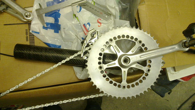

Dodii, nyt on sitten uusi etuvaihtaja saapunut:
Minun on hieman eri näköinen, kuva lienee 2010 -mallin osasta ja omissa kuvissa on mallia 2011.

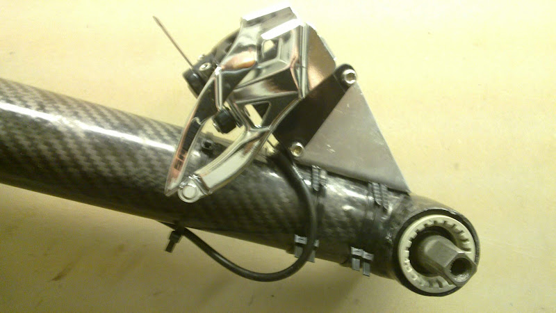

Ja pitihän sille joku kiinnitys keksiä, taottu 2.5 mm pehmo alumiini levystä :
Ja näin se istuu kammen & rattaan kanssa:
Ajattelin kokeilla ensin tuota nippusidekiinnitystä että näkee onko koko kuitupalkista mihinkään, tarviiko vahvistuksia ja pelaako vaihtaja. Pitänee tämäkin osa erkaumakarkaista ennen epoksilla kiinnitystä. Jos ei tule takapakkia niin sitten vedän systeemin epoksilla kiinni palkkiin, kittailen epoksilla vähän ympäristöä siistiksi ja teen epoksin palasta paremman istukan vaijerille jotta pysyy varmasti paikallaan. Taidan maalata mustaksi ja pensselöidä pintaan ohuelti kyllästysepoksia niin pysyy maalit.
Vaijeri jää sitten pintaan joka ei välttämättä ole paha asia...
