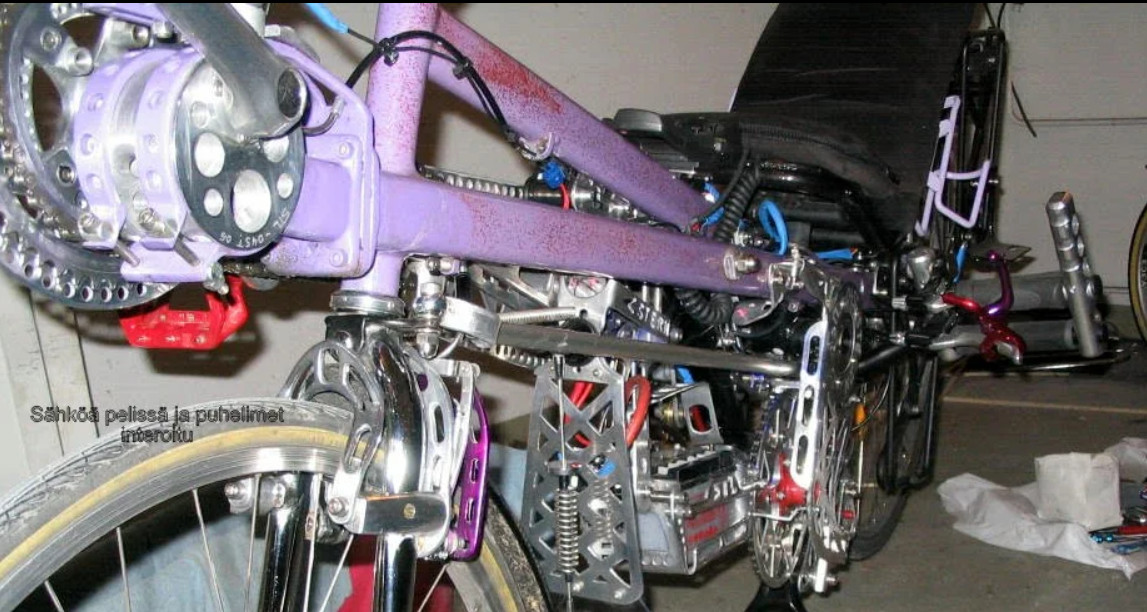

Sanovat että parempi myöhään , kuin ei milloinkaan. Niin ajattelin että laitanpa tämä jo menneen pyöräni kuvahistoriaa. Nykyisyydestä en tiedä , toivottavasti on viellä ajossa ja hyödyttämässä jonkin intohimoja. Itse olin kohtalaisen tyytyväinen tekeleeseen ja kokeilin kaikkia hullujakin ideoita jotka päähäni pälkähti. Niinkuin että laitoin Fordin tartimoottorin ja rakensin sille hirvittävän mekanismin välityksessi ,no pääsi sen avulla aikanaan Vesmannin mäkee 47km/h ylös ja puhtaasti . Mutta nuo ryökäleen ensiövälityksen rattaat eivä kestäneet , tätä pientä moottoria . Vaan vääntyivät , olisi pitänyt rakentaa jonkinlainen nykäyksen hillitsin ketjulle . Sen järjestelmän sit hylkäsin aika pien, saipa siittä ainakin ensinmäiset rakentamisen himot tyydytettyä . Kuviakin laitoin joitakin ja laitan sen katselu osoitteen tähän. 8)https://picasaweb.google.com/1182308860 ... 10/STERN1# Se punainen hämis takavanne oli sellainen hullu idea tehdä pinnatusta vanteesta levykiekko. Kyllä se kesti ja ajettua tuli mokomalla tekeleellä yli 30000km, navankin siihen rustasin itse . :twisted: Alkujaan jopa pyörän takavaihde oli omaa tuotantoa. Tallessa se on ja seinälle menossa , kunhan siihen jonkinlaisen vitriinin ehtii rustaamaan . Vaihde muuten toimi mielestäni odotuksia paremmin. :shock:

No onpas laite, mikä tuo keskiö "jööti" tuossa on?
Onneks tää ei oo ensimmäinen nojapyörä minkä näen, muuten en olis koskaan uskaltanu alottaa rakentamaan nojakkia :D
