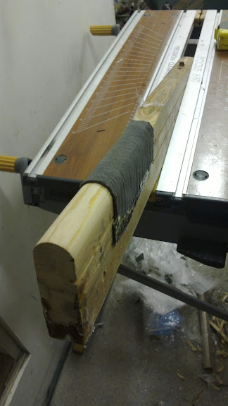

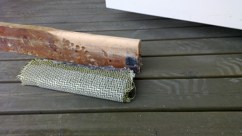

Kuten kuvista käy ilmi on urosmuottina käytetty lattialankkua, noin 26 mm paksua, josta on pyöristetty toinen sivu. Sen päälle on laminoitu seuraavat kerrokset:
  • Tuorekelmua lankun päälle pari kierrosta (jotta kappaleen saa irti)
  • Hiilikuitua "twill"
  • Hiilikuitu + kevlar "twill"
  • Kaksi palaa "uni 90 knitted" eli yksimuoto-kangasta yhteen ommeltuna 90-asteen kulmaan
  • Hiilikuitua "twill" (1. proton valos)
  • Yksi "uni 90 knitted"
  • Hiilikuitua "twill" (2. proton valos).

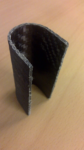

Ja lopputulos näyttää tältä (2. proto) :
Palikka on 8 cm leveä, n. 34 mm "syvä" ja kaaren halkaisija siis 26 mm.

Ennen tuolle lenkille lähtöä laminoin jäännöspalaan vielä mainitut kolme lisäkerrosta joilla palikasta tuli 1.75 - 1.8 mm paksu kaaren kohdalta ja painoa 19 g.
Tämä toinen proto on nyt reippaan vuorokauden "kovettunut", käytän sen tänään 45-60 minsaa saunassa 60 asteessa jälkiasettumassa jonka jälkeen poraan reiät ja pulttaan palikan penkin ja tukien väliin. Jos tuntuu vähänkään liian lepsulta niin teen kovasta uretaanilevystä sopivan palikan ja mustilla joustavilla pehmikkeillä kiilaan sen tämän jousen sisään estämään talven aikana särkymisen.
Nyt on tarkoitus että reiät poraan sen verran kauemmas kaaresta että kaari ottaa taittoa vastaan koko säteittäisellä kaarellaan. Jos on liian lepsu niin lisää kerroksia tai väliin tuo uretaanipalikka.
Tässä on tarkoitus saada pidettyä alumiinisen rungon jäykkyys mutta tuoda mukaan hieman hiilikuiturunkoisen pyörän "mukavuutta". Ainakin talven ajoon.

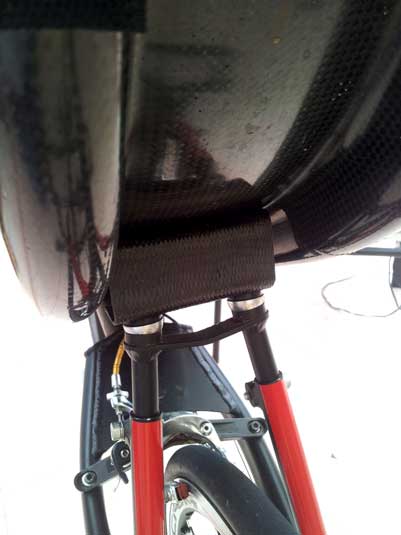

Niin, palikka on alla olevassa välissä, vaikkakin eri päin (pahoittelen, ei ole kuva omasta pyörästä, pitää ottaa...) :

En semmosta kuvaa saanu auki ett näkis mihin tuo jousi on asennettu mutt tuli mieleen ett eiks sinne voi sopivaa kumipalikkaa laittaa jouseks, vois olla kestävämpää ja helpompaa. Ei tietysti niin hienoo ku kuitu.

BROLissa pitää olla sisäänkirjautunut että näkee kuvan. Tässä ko. kuva.
Sitäkin ehdotettiin BROL:ssa mutta kun nuo penkin tolpat tulee kulmassa niin penkin läpi pulttaaminen on vaikeeta. Ja kumi- tai uretaanipuslat on arvatenkin liian lepsuja. Kuten tuo mun eka proto jolla penkki keinui myös sivusuunnassa kun pyorällä tasapainoili.
Tämän jousen tarkoitus on olla mahdollisimman jäykkä polkiessa mutta joustaa kuin hiilikuiturunko renkaasta tulevia värinöitä tasoittaen.
Jep.

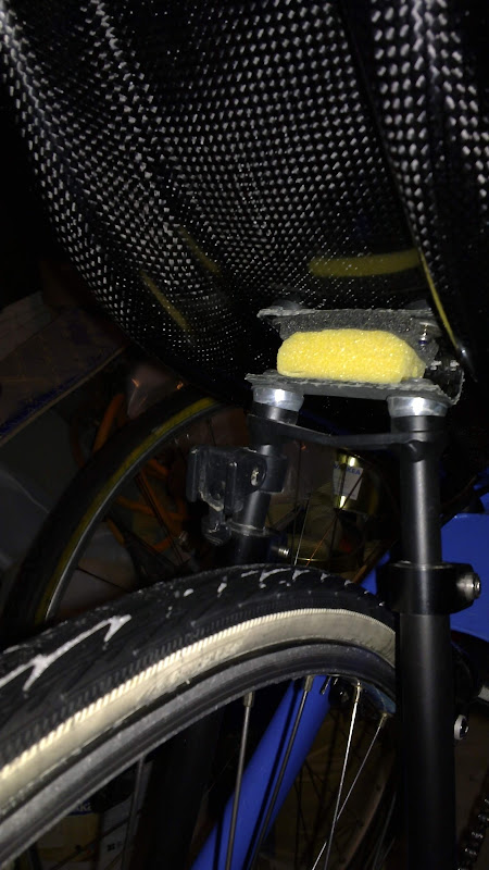

Lisäsin jousen väliin (26 mm) 20 mm:n kovaa vaahtolevyä palasen jonka kiilasin paikalleen noin 10 mm:n mustalla pehmustelevyllä, alla kuva:
Tarkoitus tuolla on estää jousen pohjaaminen muutamaa milliä enempää ja näin välttää rikkoontuminen, etenkin talven kylmillä säillä joilla jousta paikallisten pyöräteiden tämän talven kunnossapidon perusteella todella tarvitaan.

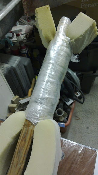

(Tämä on edellisestä jousesta mutta tältä paketti näytti odotellessaan epoksin kuivumista...)
Tässä näkyy uusi kokeilu tehdä laminointia. Lankun päälle on pyöräytetty tuorekelmua jotta kappaleen saa irti. Sitten on kankaat muovin päällä pöydällä kostutettu epoksilla (noro kankaan keskelle, vaahtomuovisella telalla levitys tasaisesti ja dual-uni kangas myös toiselta puolelta), sitten kankaan päälle irroituskaista ja puuvillakangasta jonka päällä kumirullalla keskeltä reunoja kohden rullasin liian epoksi veks.
Sitten kangas muotin päälle ja seuraavaa kyllästämään. Kun kaikki kaistat on paikallaan niin laitoin irroituskankaan ja puuvillakangas paketin kaistojen päälle, sitten tuorekelmu päälle ja keskeltä reunoja päin pyörittelin tuorekelmua kapeana kaistana jotta sain todella kovan puristuksen laminointiin ja samalla ylimääräiset epoksit ensisijaisesti päädyistä veks ja loput irroituskankaan reikien läpi puuvillaan.
Sanomatta selvää että puuvilla oli läpensä epoksissa ja kivikova...
Tässä on noin puolet irroituskankaasta kammettu irti laminoidusta kappaleesta. Ei turhaa tavaraa, ei repeile mutta irtoaa näpsäkkäästi epoksista. Samalla jää pinta johon voi laminoida vaikka lisää kerroksia...
Koko valos irroitettu, seuraavaksi leikkaamaan yksi jousen aihio irti...
Huomaa että jousen päällä, kumiprikan alla on hiilikuidusta tehty kiila jolla saadaan kumiprikoille tasainen puristus penkin pohjaa vasten jolloin se ei lommahda kun täräyttää kuoppaan tai polkee kunnon tehoilla.
