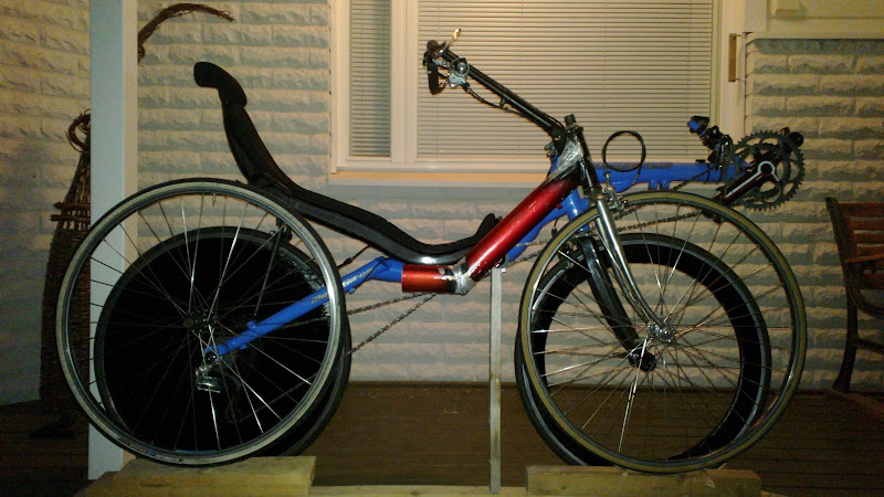

Edit: tässä kuva laitteesta ehkä lopullisessa kokoonpanossaan:
Tämä ensimmäinen omalvalmiste ja pikainen prototyyppi osoittautui erittäin nopeaksi nojakiksi, sillä ajettiin tänä keväänä Oulu-Ylikiiminki ajossa 105 km:n matkalla toiseksi ja mäetkin sujuu kun kahden karkulaisen irtioton ajoin kiinni reitin nousuosuudella. Hitsattu alumiini ja sen karkaistuminen on ollut ongelma koko ajan ja tämäkin kesä on mennyt hitsaillessa murtumia ja jopa kerran on tullut kaaduttua stemmin katkettua.
Tästä alkanee pikapuoliin tai talven aikana evoluutiomallin teko, materiaalina CrMo-putket ja tavoitteena parempi kestävyys & aerodynamiikka ja about sama paino. Alle pitää myös sopia 37-622 kitkarenkaat jotta maantiekautta saa jatkettua molemmista päistä.

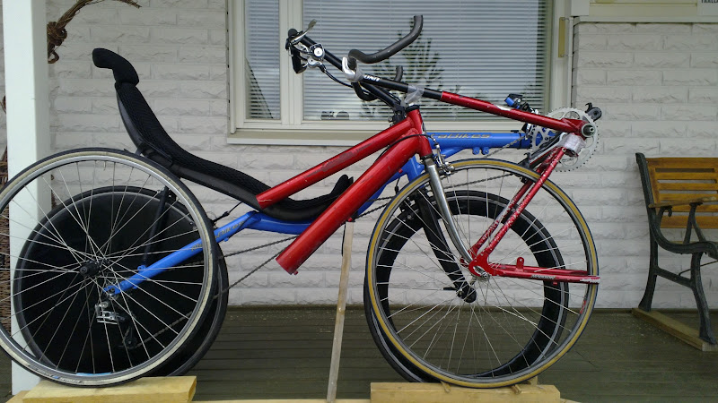

Ja paskartelu jatkuu... nyt sain vihdoin homman alulle, tässä vähän sovitellaan Metan eteen "rakennussarjaa":
Paikallaan on häränsarvi, mitä sattui löytymään stemmiosasatolle ja jeesusteipillä niputettuna irto-osat. Koska Vendettassa on penkki 10 cm matalammalla kuin Metassa niin siksi nuo rattaat puutavaran päällä, Meta on takana mallina ajoasennosta ja penkin & keskiön paikoista.
Että tuosta pitäis jotakin ajokelpoista saada aikaiseksi... etuhaarukka on kuitenkin kilpurista kun tuo on tavoitekorkeus.
Tuossa päivän aikaansaannos. Päärunko on penkin taakse tulevaa putkea lukuunottamatta valmis. Onneksi aloitin yläputken irroituksella ja siihen vahvistuksen hitsaamisella... oli elämäni toinen kerta kun alumiinia hitsaan joten aikamoista räkimistä oli alkuun. Lopulta alkoi homma onnistua ja tuen sain kohtuudella paikalleen.
Ei ollut helppoa sitten runkoputken mutkan hitsaus kun tukena ei ollut vanhaa hitsisaumaa. Loputa kun sain virran säädöt kohdalleen alkoi sekin sujua. Clas Ohlson -alumiinipuikkoja kului kuin karkkia karkkipäivänä mutta lopulta tässä ollaan.
