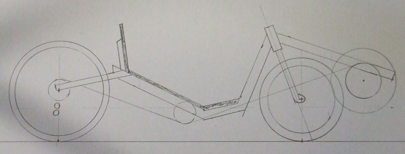

Nokialta kotia ajellessa päässä pyöri kaikenlaista, yksi ideoista oli matala, vain kisakäyttöön tehty nojapyörä. Esikuvana voisi toimia Velokraft NoCom http://www.velokraft.com/nocom.html
Koska pyörälle ei ole aitoa tarvetta niin on syytä tehdä kompromisseja osien ja materiaalien suhteen ja nimin muuttuu samalla YesCom:ksi.
Piirtelin tuossa ideani paperille. Lähtökohtana oli 20cm istumakorkeus ja 20asteen nojakulma. Koska löysin astekulmani vasta piirtämisen jälkeen on nojakulma kuvassa vielä 25astetta.
Runko on 50x50x1,5 putkea, tulee raskas, mutta eipä sillä tässä käyttötarkoituksessa ole väliä, jäykkyys on tärkeämpi että olisi ajettavissa kovaakin polkiessa.
Penkki on kolmesta vaneerilevystä, kaksi alimmasita suoraan runkoputkeen kiinnitettynä ja kolmas(niska/hartia osa) siirtyy kuljettajan pituuden mukaan.
Keskiö on kiinni "sarven" alapinnassa ja tuossa siinä kohti jossa se mulle pitäisi 175 kammilla olla. Suurempi ympyrä on 100mm säteinen, eli kammet ei ehkä ihan ota kiinni kääntyvään etupyörään.
Stemmi puuttuu vielä, kuten myös tanko. Etukiekko 406 ja takana 559, semmoset kumit ja kiekot ois tuossa jouten ;)
Penkin alla 100mm ketjuohjain, toimisiko tässä loiva liukukisko sopivalla muovilla pinnoitettuna??? Paluupuoli roikkuu missä roikkuu, varmaan joku ohjuri pitää olla ettei taaksepäin lykätessä lähde rattailta. Haasteena molemmilla puolilla on etuhaarukan ohi vienti...
Istumakorkeus alimmassa kohdassa 20cm ja kampikeskiönkorkeus 35cm.
Kuva on piirrustuksesta otettu valokuva koska vanha skanneri ei toimi enää Win 7:ssa.

Saisiko radalle riittävän kääntösäteen jos laittaisi suoran etuvedon, ilman mitään rullia? Tietysti vaihteita siihen ei montaa saa, mutta tarviiko radalle?
Re: YesCom
tavasti kirjoitti:
Kevytkin polkaisu vetää keulan vinoon ja ketjun ties minne...
Julla
Viestit: 2795
Re: YesCom
tavasti kirjoitti:
No niin tietenkin, olipas tyhmä idea.

Sanoisin että ratapyöriin kannattaa istuinkulmaa alentaa ja pää laittaa matalammalle, eli etupinta-alaa pienentää. eteenpäin voi tiirailla käsien/jalkojen/ohjoustangon raoista, radalla. Alahaisen istuinkulman (10-15%) ajo-asentoa täytyy sitten treenata, se laittaa enemmän rasitusta lonkan koukistajille.

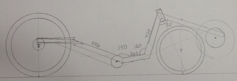

Piirtelin runkoputken työpiirrustuksen. Siihen on merkitty mutkien asteluvut ja niiden väliset etäisyydet. Noilla mitoilla istumakorkeus tulee 200milliin ja nojakulma 20asteeseen. Maavaraa jää sama 8cm mitä tieleiikennelaki vaatii henkilöautoilta. Aavistuksen jää minulle liian lyhyeksi jos noilla mitoilla tekee ja tyytyy 145cm akseliväliin. Todennäköistä siis että taimmainen mutka tulee olemaan 145 ja nojakulma 25astetta. Keulan kulma 67astetta ja jättö tuossa 50mm. Näppärästi saa tilaa ketjulle kun lyhentää toista haarukkaputkea ja tekee pitkän dropoutin. Ahdasta tulee silti ja voi olla että keskiö pitää laittaa hieman sivuun :(
