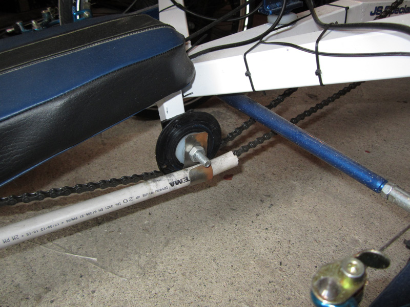

Tuolla toisessa säikeessä eemeli toivoi lähikuvia trikestäni niin päätin tehdä tästä kokonaan uuden aiheen.

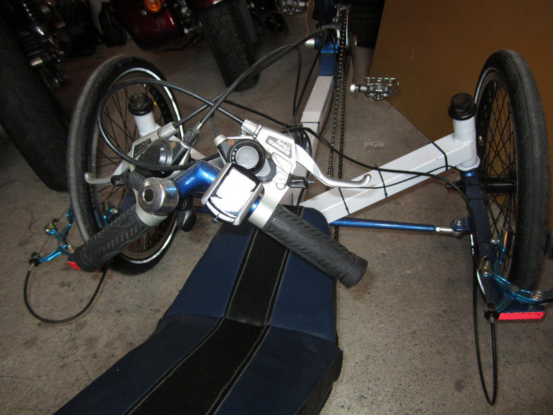

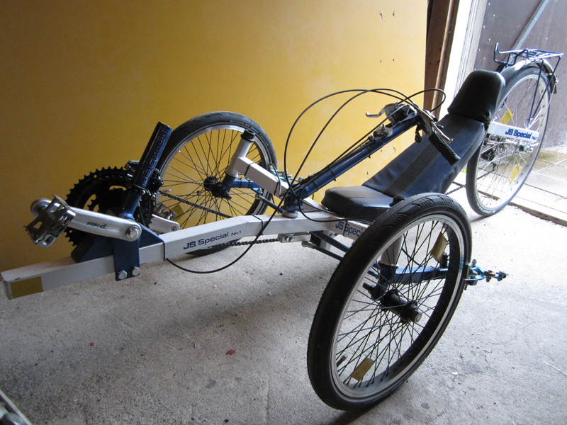

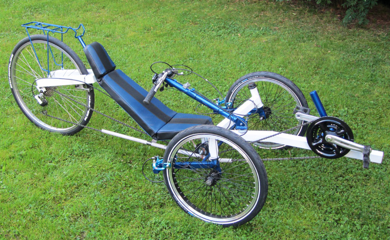

Eli rakentelin viime kesänä Atomic zombien Warriorista hieman modifioidun version.

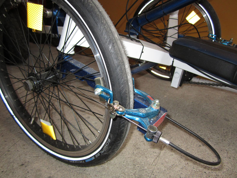

Jarruiksi tuli säästösyistä levyjarrujen sijaan BMX:n "hevosenkenkä" jarrut joita varten jatkoin jarruvarsia kiertämään renkaan takapuolelle asti.

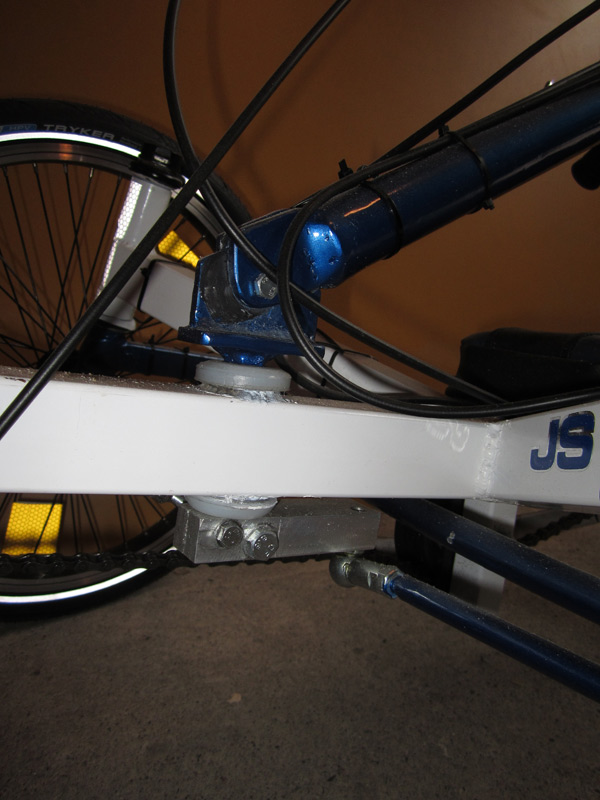

Ohjauksen tein syliin tulevan tangon välityksellä toimivaksi. Tangon laakeroin runkoputkeen nailon puslilla ja ohjaus tapahtuu siirtämällä tankoa sivusuunnassa.
Ketjun ohjasin penkin alitse tekemällä vetopuolelle kääntörullan moottorikelkan telarullasta sorvatulla rullalla. Laakeri voisi tietysti olla kevyempikin, mutta tällainen lojui tallissa joutilaana niin se saa kelvata toistaiseksi. Paluu puoli kulkee sähköasennusputken sisällä.

Hienon triken olet puuhastellut.
Paljonko on painoa?

Onpa hieno peli ja siistiä työtä! Paljon Onnea! :mrgreen:

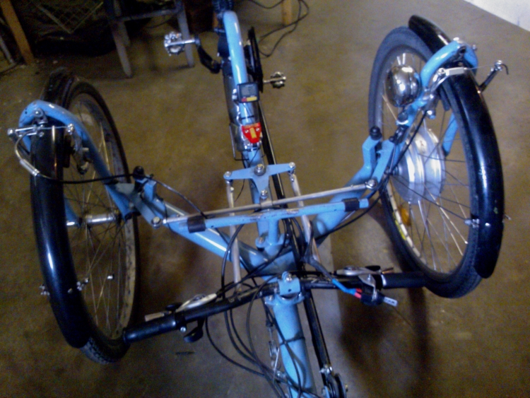

Tuollaisilla kulmanivelillä tulee ajan oloon ohjaukseen klappia. Sitä voisi pienentää vaihtamalla nivelet tällaisiin nivellaakereihin http://www.ptpoy.fi/images/kuvat/Nivellaakerit001.jpg tai laittamalla kaksi ohjaussauvaa kuten tässä:

Kiitos!
26.9kg näytti henkilövaaka painoksi.
Piti oikein käydä punnitsemassa kun juuri aiemmin päivällä yritin muistella paljonko sain painoksi viime kesänä punnitessa. Muisti tekikin tepposet tässä kun muistelin että paino olisi ollut jossain 20kg:n paikkeilla.
Kiitos!
Tällaisia niveliä yritin metsästää viime kesänä rakennusvaiheessa mutta en niitä onnistunut silloin löytämään sopivan pieninä. Onko sinulla tiedossa jokin hyvä hankintapaikka tällaisille?

Kiitos linkeistä!
Täytyy vaihtaa nuo nivelet tulevaisuudessa tuohon parempaan malliin.
Edit:
Tämä Recumbentparts.com olikin hyvä linkki! Olisipa ollut tämä tiedossa trikeä rakentaessa!

Ei sun tartte lähteä merta edemmäs kalaan, kun käyt hakemassa nivellaakerit Oulun IKH:sta:
Ainakin Jyväskylän IKH:sta olen niitä löytänyt. :mrgreen:

Nivelaakereita myy Kentso: http://www.kentso.fi/prebeo/category/la ... ret/0170/8
Mulla on omassa tadpolessa SQ-tyyppinen, jonka olettaisi kestävän kauemmin koska koska siinä on suojakumi kuten autojen nivelissä.

Kappas niitäkö olisi löytynyt niinkin läheltä? Jotenkin olen mieltänyt tuon IKH.n i[/i] traktorin osien kaupaksi niin ei ole älynnyt tällaisia pienempiä osia sieltä edes etsiä.

Kiitos tästäkin linkistä.
Näitä nivellaakereitahan tuntuu löytyvän vähän joka suunnalta kun tietää mitä etsiä. Itselläni ei tainnut olla hakusana kohdallaan siloin noita etsiessäni.

Omaan maasturiin hain eilen vastaaavat nivelet Tasannolta siitä Starkin naapurista, lähellä Kärkkäistä. Neljä niveltä 54 €. Nykyisissä kun on jo klappia, eivät kestäneet kuin himpun alle kymppitonnin ajoa mitä surkeammisssa olosuhteissa.
Epäilen että viime syksyn maantiesuola teki tehtävänsä ja nivelet ensin jäykistyi ja vaikka puhdistin ja voitelin niin alkoi klappia tulla keväällä. Hyviä ovat siis, yli vuosi ajoa ilman klappia.

Onko vertailu kokemuksia kestävyyden suhteen esim. noista IKH.n tms. nivelistä. Saako samaa laatua eri hintaan vai meneekö näissä kuten mm. laakereissa, hinta ja laatu käsikädessä?

On Tasannon nivelet laadukkaampia saksalaisia kuin halpakauppojen jossa oli kaikissa klappia.
