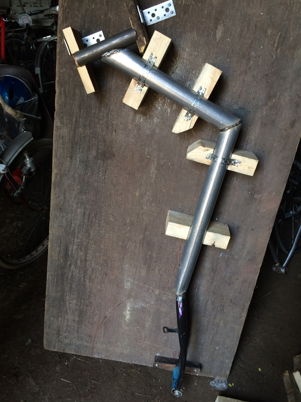

Tämmönen tehtiin, eli runkoputki motonetistä hankittua 50,8 x 1,5 pyöreetä teräsputkee, emäputki Syväriltä ja penkki puolasta :D .

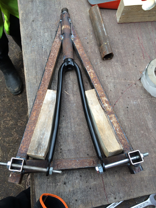

Etuhaarukka on pyörätohtorin 28 tuumainen maantiehaarukka, jota levitettiin tuolla telineellä päistä, ettei ottais jalkoihin kiinni.

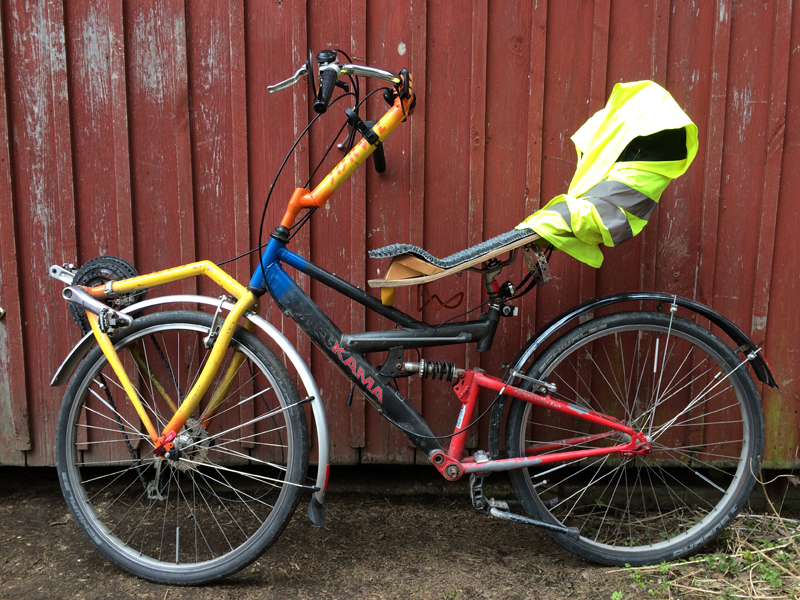

Tommonen se on nyt, etuhaarukka laitettiin droppareista kiinni tohon pystärin takahaarukkaan kiinni hitsattuihin 10mm pultin pätkiin. Ohjauslaakerina on alapäästään kartiorullalaakeroitu 1 1/8 tuumanen. Paino kuvan kunnossa n.15 kiloo, takajarrun kahva ja vaijeri vielä puuttuu, mutta noita penkin takakiinnikkeitä vois lyhentää.

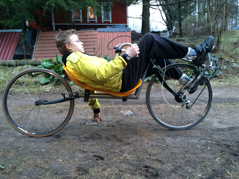

Ja sit vielä se kuva kuskin kanssa:

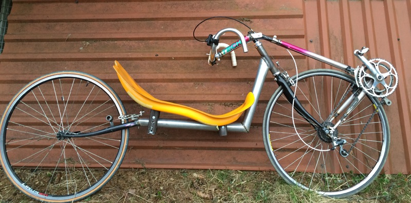

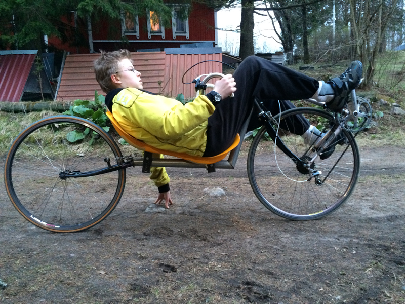

Mullahan on jo parin vuoden MBB ajokokemukset tällä:
joten ajo sujui heti alkuun kohtalaisesti, hieman vaappuen. Eilen kävin ensimmäisen varsinaisen testilenkin 14km, keskinopeus oli 31.3km/h eli kulki kohtalaisesti siihen nähden etten talven aikana juurikaan ole pyöräillyt. sama lenkki samoilla kiekoilla pystäri maantiepyörällä meni joskus kesällä kun oli hyvä kunto 30km/h.
Premnas kirjoitti:
Ottaako jalat muuten yhtään kiinni ohjaustangon päihin?
Ohjaustankoa on levitetty päistä niin, että mahtuu jo kääntämäänkin ilman, että ottaa jalkoihin, alunperinkin suoraan ajaminen onnistui jalkojen ottamatta kiinni, mutta kääntäminen meni vaikeaksi.
Niskatukea huutaa kipeästi
Joo, jonkunlainen niskatuki täytyy viritellä, tuo 14km meni kyllä ilman tunnetta niskan väsymisestä.
