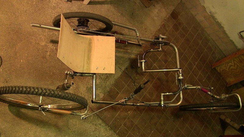

Oli siinä ihmettelemistä juuri noiden pyörän ohjauskulmien kanssa. Jarrut ja vaihteensiirtäjät nyt seuraavaksi.
Opettelin lukemaan silloin kun Joka Poika lehti kirjoitteli amfibiokinnerillä kaverien Ruotsin matkasta joskus viime vuosituhannen puolenvälin paikkeilla.
Nyt sattui sopivasti aikaa joten jatkan silloin tekemääni päätöstä. Kinneri pitää tehdä! Ei täällä Hämeessä mihinkään kiire ole.
Etupyörän ohjaus toimii 6mm jäykällä rst. vaijerilla. Jäi joskus tähteeksi kun purjeveneen rakentaminen oli ajankohtaista. Penkki on 4mm vaneria 12mm neliöputken päälle muutamalla 5mm ruuvilla. Vetopyörän napa on sähköistetty. Saa nähdä sitten? Polkimien lätkät alumiinista turkkilevyä klemmarilla laakerin päälle, kääntyy aina inhottavasti alaspäin. Kammet on pätkistä, joten niiden muokkaaminen on pikkuhomma kunhan nyt pääsee kokeilemaan. Saa nähdä montako raitaa jää kunhan tulee ensilumi

Mahtavaa! Onneksi olkoon ja tervetuloa nojapyöräilijäksi. :)
Re: Kaksiraiteinen kolmipyörä
Hieno peli :D
Onko siinä olkatapit sivusuunnassa pystyssä?
Hieno homma. Lisäkuvia janotaan :)

Yritin ainakin seitsemän kertaa voimakkaasti kallistettua olka-akselia mutta siinä pienikin astekulman muutos tuotti kummalisen keikahduksen vanteen kallistukseen. Lopulta tein tuon kurjenkaulan eli runko putkesta noin 300 mm pitkä aisa siten että olka-akseli on miltei suoraan kosketuspisteen kohdalla. Lopulta olin jo asentamassa tavallista etu haarukkaa, mutta ilman vastuksen vuoksi päätin ettei korkeus saa nousta. Suunnitelmissani on että katan koko komeuden jonkinlaisella korilla joten senkään vuoksi ei siitä korkeudesta ole väliä
Pääasia että olkatappi on sivusuunnassa kallistettu ja osoittaa renkaan maakosketuskohtaa, muuten pattiin tai monttuun osuessa ohjaus nykäisee voimakkaasti ja muuttaa pyörän kulkusuuntaa.

Jos nyt alkaisin kampien tekoon tekisin kolmesta alumiinilevystä kiekot jotka reiitäisin sopivasti valmiiksi kampiakseliksi 20mm putken pätkät joihin ½tuman putkikierteet ja laippamutterit päihin Saisi samalla vapaat kädet muuttaa kammen pituuksia kun alumiinilaipoihin porailisi mielensä mukaan polkimille uusia asemia. Ei olisi keskitys ongelmia kun nipussa läpi poraamalla mitoitus osuisi aina oikein. samalla hoituisi laakerin vaihto tarvittaessa päähän siten vaikka niittaamalla tai pultilla teräksinen vahvistus ja lukitus laippa.
Ketjurattaan puoleinen "kiekko" ainakin pyörisi pultin ympärillä tyhjää vaikka kuinka kireälle vetäisi...

niinpä. yritin piirtää että saisin asiani esille. En saanut Paintila mieleistäni kuvaa :? Tietenkin vetopään - eli ketjun - puoleisen al.kiekkon pitää tehdä rautainen keskiö
