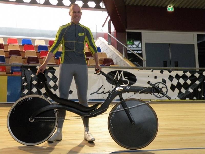

Ilmanvastuksen pienentämiseksi näkee silloin tällöin ihmisten pistäneen takapyörän pinnat piiloon, mutta etupyörän vain harvoin.
Etupyörän pinnojen peittäminen kuulemma voisi aiheuttaa ohjaukseen ongelmia. Millaisia ongelmat todella olisivat? Kokemuksia? (Sakari ainakin peittänyt etupyöränkin pinnoja) . Entä jos pinnojen sijasta koteloisi lähes koko etupyörän?
(yksi vastaus olisi tietysti: kokeile, niin tiedät, mutta ehkä säästyy hieman vaivaa ensin kysellessä).
Yksi hullu kyselee näin enempi kuin ... No joo, jos kyselen liikaa, sanokaa sitten, että nyt riittää.
Tarkoitukseni olisi rakennella Suomen maanteille kesäretkikäyttöön sopiva mahdollisimman vähällä energialla kulkeva pyörä itselle (ilmanvastus ja vierintävastus pieniä), ja mikä pyörä olisi käyttökelpoinen myös pääkaupunkiseudun pyöräteillä.
Tässä kuvassa M5:stä on etupyörän pinnat peitetty, mutta ehkä vain hallissa ajoa varten? (tuulta ei ole):

Ongelmana on kai se, että sivusta tuleva tuulenpuuska kaataa tai vie ojaan. Sakari kokeili, ja peitot kai lähtivät aika pian.
Tietysti voisi kokeilla jos peittäisi osittain, esim 20-50% ulkokehältä?

Joo, viime vuoden Eco-Trippiä varten peitin molemmat pyörät, mutta jo ensimmäisellä reissulla tuli ongelmia, kun oli puuskittainen kova tuuli, ja varsinkin alamäissä oli ajo heittelehtivää, suorastaan vaarallista. Oli pakko usein hiljentää vauhtia, ettei olisi ajanut tieltä pois. Otinkin etupyörän levytyksen heti pois majapaikkaan saavuttuani. Takapyörässä levytys toimii hyvin ja parantaa vauhtia. :D

Tapsallahan oli se peräsin siinä etupyörässä juuri sen takia, että aerodynaamisten voimien vaikutuspiste tulee ohjausakselin takapuolelle, eikä eteen, niin kuin se on silloin jos peittää etupyörän noin vain. Ilmeisesti sen kanssa homma toimi ihan hyvin.

Kyllä, Ängesevä tai Ängesperäsin toimi tuossa mielessä hyvin. Pystypyörissä sitä ei ole käytetty, koska sille ei ole tilaa. Nojapyörän istuimen alla tilaa on vaikka millaiselle peräsimelle. Aerodynamiikan kannalta olisi kuitenkin vielä parempi, jos etupyörä katettaisiin kokonaan siten, että kate olisi kiinteä ja jatkuisi istuimen alle Ängeseväksi ja etupyörä pyörisi sen sisällä. Tämä siitä syystä, että sileäkin pyörivä kiekko puhaltaa ilmaa pyöriessään ja sotkee virtaukset.
Muistan jossain nähneeni nojakkimallin, jossa etuhaarukka oli vinossa päin vastoin kuin normaalisti, eli ohjausakseli kulki poljinkeskiöltä sen takana olevan etupyörän kosketusalueen etureunaan. Siinä oli muistaakseni puutarhatuoliksi irroitettava istuin. En löytänyt kuvaa malliksi :( Tällaisessa pyörässä saattaisi olla täysin ongelmatonta kattaa myös etupyörä ilman erityisiä Ängeseviä.
