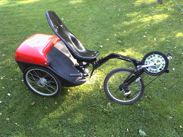

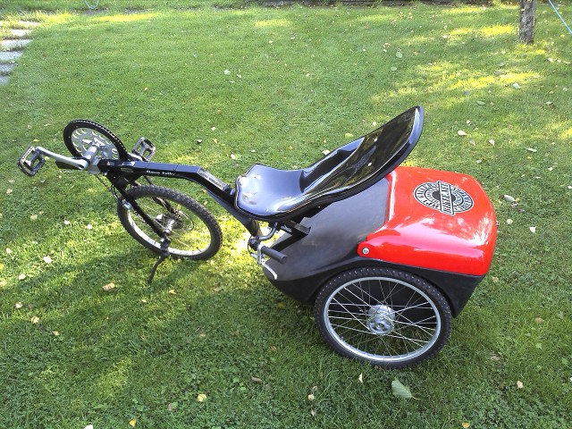

Myydään Tempelman Flevo trike, vanha harvinaisuus siistissä kunnossa, viimeistä, parasta mallia.
Julmetusti sadetiivistä tavaratilaa, mutta silti kapea, lyhyt ja kevyt kokonaisuus, ja kääntöympyrä uskomattoman pieni.
Suurenna kuva
Suurenna kuva
Suurenna kuva
Suurenna kuva
Katso video:
Flevotrike-video.mp4

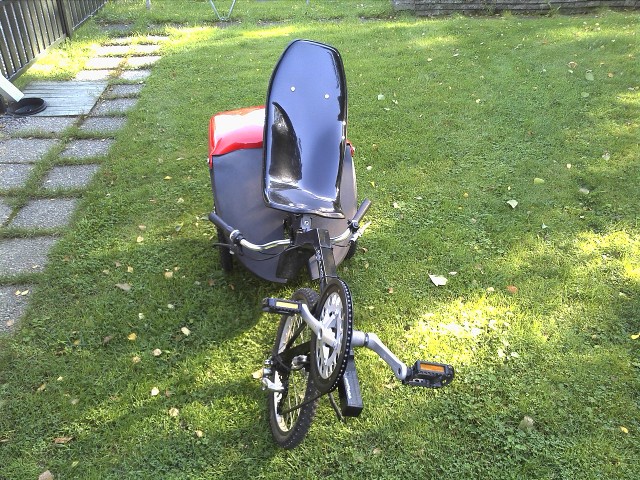

Etuveto.
Etujousitus. Lievä takajousitus penkin ja takarungon välillä.
Tavaratila on lukittavissa riippulukolla.

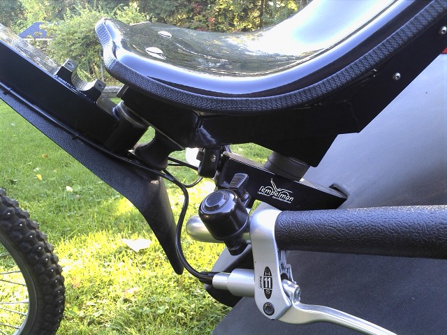

Etujarru on Maguran hydraulinen vannejarru. Takana vaijerivetoiset rumpujarrut mekaanisella voimanjakajalla.
Uusi "takavaihtaja", siis vaihteensiirrin etuhaarukassa, Shimano SLX.
Penkkiin on karkea (sateen jälkeen nopeasti kuivuva) vaahtomuovipehmuste, mutta se ei ole kiinnitetty.
Kesärenkaat alla, nastarenkaat mukaan.
Runko-ohjaus. Ohjaaminen tapahtuu jaloilla, niinpä pyörän ajaminen on aloittelijalle kokovartalo-akrobatiaa. Käsiä tarvitaan vain jarruttamiseen, vaihtamiseen ja harjoitteluvaiheen hallintaan. Toisin kuin kiinteärunkoiset kolmipyörät, ei yritäkään kaatua mutkassa, koska eturunko kallistuu sisäkaarteeseen, ja ajaja sen mukana.
Ajaminen vaatii vähintään tunnin harjoittelun. Ei kuitenkaan läheskään niin vaikea ajaa kuin Flevo bike tai muut runko-ohjatut kaksipyöräiset, mutta sen verran vaikea että pyörävaras ei pääse pakoon. "Ohjaustangon" saa kiinni etu- tai takarunkoon, mikä vaikuttaa siihen, mitä lihaksia ohjaukseen käytetään harjoitteluvaiheessa.
