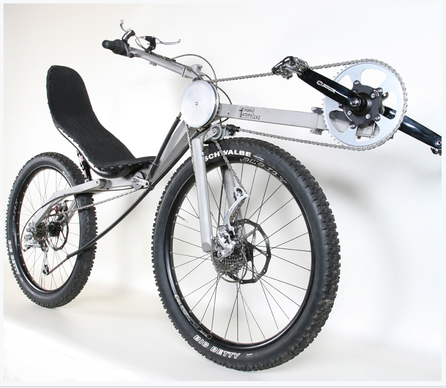

En tiedä onko tollasia aikasemmin täällä näkynyt?
Ekassa "nestevälitteinen":
http://forums.hydraulicspneumatics.com/ ... 8731011313
ja tokassa ketjuvälitteinen:
http://www.velomobilforum.de/forum/albu ... ntid=39110

Onko tuo ketjuvetosen runko sen verran ohut ett siihen mahtuu 2 rissaa? Vähän ahaspaikka yhellekin.
Re: kakspyörävetosia
Saattaa vaatia miehisemmän kuskin ja ehkä enemmän Q-arvoa kampisarjalta. Tuossa justiin kävin sunnuntaina sitten kesäkuun ajamassa lowracerilla ja jos siinä olis noinkin leveä ketjujärjestely niin mun polvet ottais itteensä liian leveän ajoasennon.
Muuten ihan mielenkiintoinen ratkaisu. Etenkin jos tuon takavedon voisi kytkeä kovempivauhtisessa menossa vapaalle. Konstruktio näyttää asialliselta ja kohtuulliselta tehdä mutta painoa sillä lienee reippaasti enemmän kuin mitä kahdesta takanavasta vaihteistoineen ja ketjuineen tulee.
Innolla odotan että joku tekee ja ehtisi testaamaan talven liukkailla. Mitä niihin tulee niin aivan minimaalisen vähän suti lowracerin takapyörä tuolla lenkillä vaikka sillä painoa on vain 38% / 31 kg ja alla Schwalbe City Cruiser 28-622 gumes. Samoin edes Furious Fred 50-622 slikseillä ei takavetonen (62% / 56 kg) maasturi sutinut ja pidon puutteesta ei eteneminen jäänyt kiinni kuin korkeintaan alkutalvesta kun metsässä ajelin Contin 37-622 kitkarengas takana.

Tossa on se hyvä että voi vaikuttaa mikä pyörä on se vetävä. Jos toisen vetävän laittaa pykälää kevyenmälle , niin se ei ole verossa mukana . :wink:

Vetopidon suhteen voi tulla ongelmaa talvellakin kun tarpeeksi paksussa hangessa ajaa. Epäilisin myös että kun pidon rajoilla vedätetään alkaa ohjattavuus olla seuraava ongelma jos molemmat päät vetää, kuten etuvetosissa autoissa sutiessa jolloin monasti on kabiini täynnä käsiä että reitillä pysytään.
Jostakin syystä ei ole montakaan etuvetosta maastonojakkia liikenteessä, arvatenkin tästä(kin) syystä.
