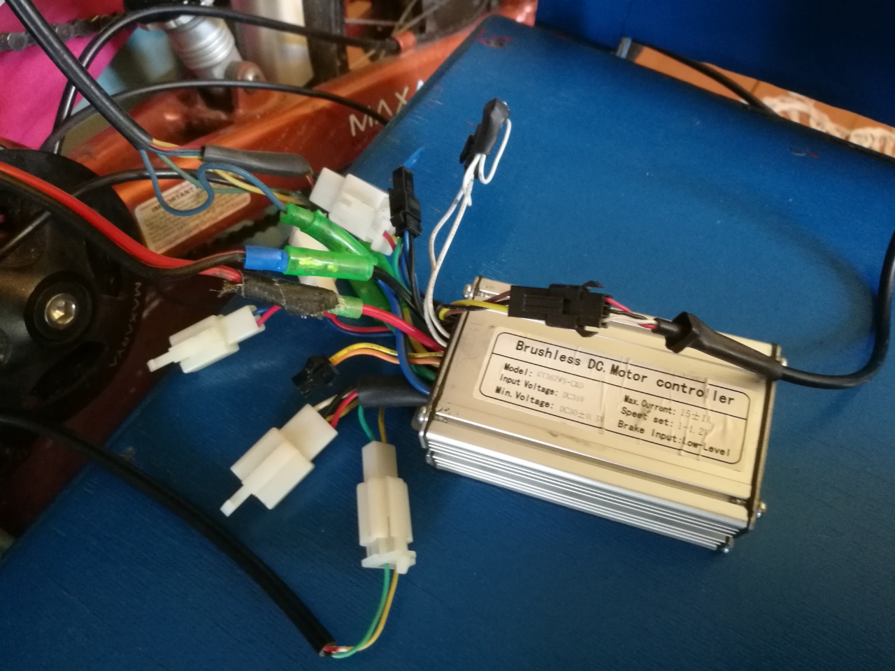

Mä veikkaan kyllä kontrollerin johtohässäkkää. Otapa PW kuva.

Kaasukahvan johdot on vielä irti liittimestään.

Re: Maxarya
Tsekkaapa se levein noista valkosista liittimistä. Sen reunimmainen, muistaakseni sininen, oli sellainen, että se saattoi työntyä toisesta päästä ulos, kun liittimet liitti yhteen.
Viestit: 17966
Re: Maxarya
Jepulis, mottorille menevässä liittimessä oli pari johtoa, jotka ei ollut pohjassa. Pätkiminen ja jurnutus loppu :mrgreen: Samalla tuli muutkin liitokset käytyä läpi, vähän hinkkausta + suihkautus.
