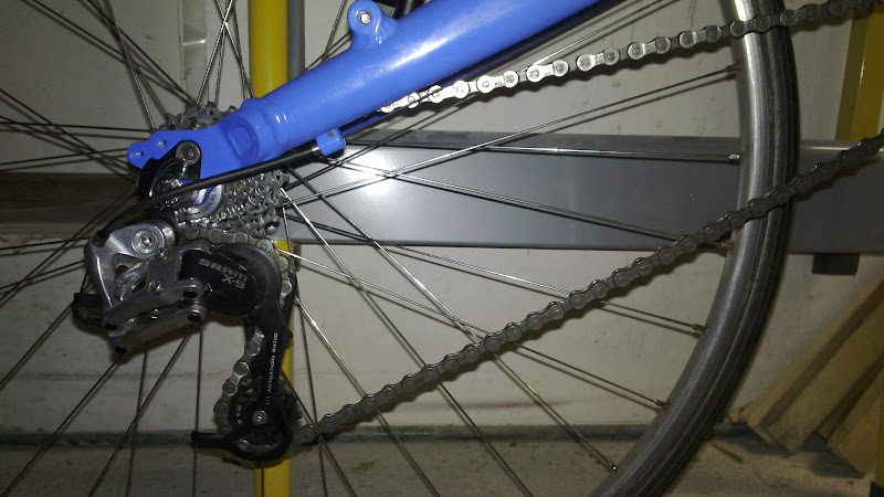

Ja pitäähän kuvia olla:
Tykkään erityisesti SRAM:n takavaihtajien vaijerin kulmista... ei juuri voi paremmaksi muuttua !
Mikähän siinä on että kaikissa simpan vaihtajissa vaijeri kiertää kunnon mutkan, onko sram sitten "nojakkivalmis"? :D
Re: MetaPhysic framekitti
Syväri kirjoitti:
Ja samahan pitää paikkansa myös Campyn vaihtajilla ja käsittääkseni myös Microshiftin joita nojakeissa myös paljon käytetään.
Mun kahden takavaihtajan kokemuksella, ja mitä olen miettinyt muita nojakki vaihtoehtoja, on SRAM:n vaihtajat ehdottomasti parhaiten istuvia nojakkeihin.
Ainoa miinus tuli MP:ssä tuosta X.9 3x9 mtb-takavaihtajasta, kun ketjun sääti valmistajankin ohjeiden mukaan isolla-isolla ilman vaihtajan rissoja lyhyimmäksi (katkaisu seuraavaan sopivaan kohtaan) niin sitten kun ketju kiersi vaihtajan rissan läpi ei ylempi niistä enää ollut ketjussa kiinni ja se raapi rissojen kehikon huuleen....
Joten mun ohje kaikille jotka ketjun pituutta (takavetoseen) nojakkiin miettii, että mittaa ensin ketjun mitan ilman takavaihtajan rissojen läpi viemistä, merkkaa katkaisupaikan. Sitten ketju uusiksi rissojen läpi ja kokeilemaan äärivaihteilla pysyykö ketju rissoilla ja että ylempi rissa on vaihtajan speksin mukaisella etäisyydellä pakan lehdistä.
Vaatii vähän säätämistä mutta lopulta ketjulle löytyy oikea mitta. Minulla perus menetelmällä homma onnistu lowracerissa mutta MP:hen jouduin lisäämään quicklink:n ja kolme linkkiä että kulkee vaihtajan rissoilla sekä kaikki vaihteet toimii kunnolla.
