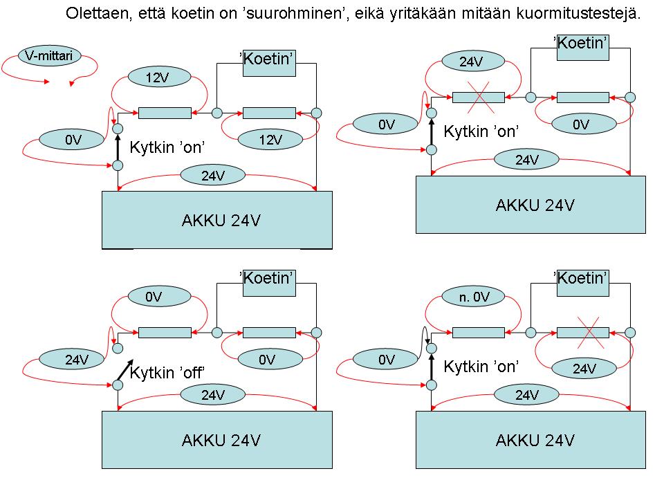

Asensin SH11:een http://farm5.static.flickr.com/4119/473 ... 901e_z.jpg 250 W 24 V napamoottorin, joka on 26" takapyörässä . Toimii ihan mukavasti ja vauhtia on selvästi enemmän kuin SH9:ssä.
Ostin Biltemasta digitaalisen 12 V Akku- ja generaattorikoettimen. Kun litiumakkuni jännite on 24 V, sain yhdeltä sähkömieheltä asennuskaavion miten sen voisi asentaa:
Vaan eipä tunnu koetin inahtavankaan. Onkohan asennus oikea? Voisiko vika olla siinä,että en saanut paikallisesta elektroniikkaliikkeestä juuri tuon kokoisia vastuksia vaan olivat jotain 90 ohmia ja 4 W. Vai kärsivätkö vastukset siitä, että kuumensin niitä liikaa juottaessa? :roll:
Tuon koetin mittaa siis 12V jännitettä? Eli tuossa: jos testeri näyttää 10V, niin akkujännite on 20V.
Kytkentä näyttää normaalilta potentiometrikytkennältä: 24V jännite jaetaan puoliksi kahdella identtisellä vastuksella ja puolitettu jännitehäviö mitataan (suurohmisella) jännitemittarilla toisen vastuksen yli. (Mutta onko testeri tuollainen? )
90 Ohm vastuksilla mittakytkennän virta on 24V/180 ohm = 0,13A ja yhden vastuksen saama teho 0,13A*12V=1,6W.
4W vastukset kestävät tuossa kytkennässä mainiosti.
Vastuksia ei normaali ihminen yleensä pysty juotoslämmöllä tuhoamaan.
Minkälainen mahtaa olla testilaitteen sisäinen vastus, eli onko se pelkkä volttimittari?
Kuvassa esitetyn kytkennän voi tarkistaa mittaamalla yleismittarilla jännitteitä eri pisteistä. Vastusten päistä pitäisi löytyä 24V ja kummankin vastuksen päistä 'oma' 12V. Jos nuo näkyvät, niin silloin testilaitteessa voi olla jotain vikaa.
Onhan kytkin ehjä ja on-asennosssa? Senkin voi tarkistaa sillä yleismittarin jännitemittauksella, tai jännitteettömänä vastusmittauksella. Pitäisi olla <1 Ohm.
Edit:
Toimiiko 'koetin' oikein yksinään 12V akulla, eli onko se toimiva ilman tuota jakokytkentää?
Jos vastukset ovat keraamisella kuorella varustettuja lankavastuksia, joista kytkentälangat tulevat päistä akselinsuuntaisesti ulos, saattaa keramiikka pettää, ja jos nyt kytkentälanka pääsee kiertymään akselinsa ympäri (kuin veivistä) saattaa liitos vastuksen sisällä pahimmassa tapauksessa katketa.
Jos vasemmanpuoleinen vastus on poikki, sen päistä on mitattavissa täysi 24V. Koetin ei näytä mitään.
Jos oikeanpuoleinen vastus on poikki, yleismittari näyttää sen päissä 24V. Myös koetin on jo saanut maistaa tuota 24V jännitettä.
Vielä edit:
Tuolla lisäkytkennällä voi mitata ainoastaan jännitettä. Jos 'koetin' sen lisäksi voisi suorittaa jotain kuormitustestejä, niin tuolla ne eivät onnistu.
Edit 3:
Kytkentä on niin yksinkertainen, että vika löytyy melko varmasti pelkällä kytkentöjen tarkistuksella, että ovat oikein ja kunnolla liitetyt.
Ohmimittarilla kannattaa jännitteettömästä kytkennästä mitata, että vastusten arvot ovat oikein, kytkin toimii on/off ja muut liitokset ovat siinä 0-ohmin pinnassa.
Jos kaikki on noiden mukaan ok., voi jännitteellisestä kytkennästä vilkaista erillisellä v-mittarilla, että jännitteet ovat liitekuvan mukaisia.
Vasen yläkulma on toimiva tilanne, muissa on vastuksia poikki ja yhdessä kytkin auki.

Paljon Kiitoksia asiaan huolellisesta paneutumisesta!
Joutilas kirjoitti:
Joo, maxjännite on 12 V.
Mittari on tämmöinen:
Testeri on led-näyttöinen. Minimaalisessa selostuksessa sanotaan, että, jos akku on hyvässä kunnossa, kolme ensimmäistä merkkivaloa syttyvät. Jos akku sensijaan on huonossa kunnossa, vain yksi tai kaksi merkkivaloa syttyvät.
Se ei millään tavalla ilmene mittarista eikä kotelosta.
Ei kummallakaan tavalla löydy yhtään volttia.
Kytkin on kunnossa. Olen kokeilujen ajaksi kytkenyt yhteen sille tulevat johdot.
Edit:
Kyllä toimii 12 V akulla.
Olen kokeillut vastuksien toimivuutta 12 V akulla ja ne toimivat.
Vielä edit:
Edit 3:
Olen johdot ja liitokset tarkistanut 12 V akun ja mittarin
http://farm4.static.flickr.com/3584/356 ... 874458.jpg avulla.
Voiko em. mittarilla mitata ohmimääriä?
On se vaan kumma, kun noista vaihtoehdoista ei mikään tilanne toteudu. Vasen alakulma siten, että kykin on päällä.
Olen aina ollut vähän liikaakin mystiikkaan taipuvainen. Nämä sähköhommatkin tuntuvat niin mystisiltä, kun ei ole niihin kunnolla perehtynyt.
