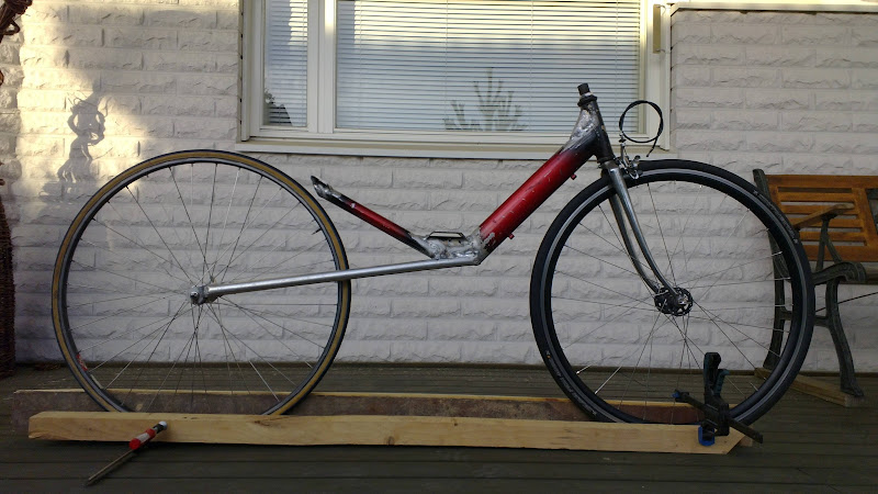

Re: Köyhän miehen Vendetta MBB
Tässä tilannekuvaa ennen kuin kävin polokasemassa kympin tempon:
Eli toinen penkin kiinnike on paikallaan, lenkin jälkeen paskartelin toisen mutta oli jo niin pimeää etten viitsiny ottaa kuvaa. Lyhensin penkin alle tulevaa putkea jotain 5 cm leikkaamalla sen viistoon, sitten vastaava tuki kuin alas mutta samalla viisto osa umpeen.
Katsotaan tuleeko penkki tuohon suoraan kiinni vai jatkanko tuosta suoralla hiilikuituisella jousella.
Seuraavaksi takapyörän tuennat, saa värkin omille pyörilleen ja siten etukolmiota mallailemaan.
mhelander kirjoitti:
Nyt on runkoputkisto muuten valmis. Vain takapyörän tuenta ja vannejarrun paikka puuttuu....
Puolet takapyörän tuennasta paikallaan:
Meinasi ilta loppua kesken, hämärässä tuli leikattua toista putkea liikaa päärungon puolelta ja hitsaamiseen kuluikin sitten reippaasti enemmän aikaa, ei helpottanut yhtään että oli 10 .. 8 astetta lämmintä ja tuuli yltyi iltaa kohti.
Mutta on omilla pyörillään nyt ja kohta kestää jo penkinkin laittaa kiinni ja koeistua.
Viestit: 14424
TIGillä ehkä eri asia. mutta MIGillä helpotti ja paransi sauman laatua, jos osat oli kuumennettu ennen hitsauksen aloittamista. Käytin aikanaan töhöä tai toisinaan hiustenkuivaajaa ja pahvilaatikkoa.
