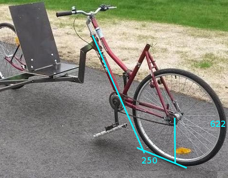

Itseasiassa teinkin sen alunperin kaksirenkaisena, mutta ei siitä ajosta tule mitään yksikätisellä ja 1,5 jalkaisella kuskilla.
Olen koeajattanut sitä kaksirenkaisena muilla, niin kovin vaikeaa näyttää olevan. Kuulemma tunnelma on kuin eka kertaa ilman apurattaita :D
Voihan se vähän hankaloittaa joo :?
Viestit: 14419
Re: Papan jopo
Juu, tuossa on nyt 250 mm jättöä ja lähes kaikki paino etupyörän takapuolella. Mahdoton yhtälö saada aikaan stabiili ajoneuvo. Python on mahdollinen ajaa tuon mittaisella negatiivisella geometrisella jätöllä, koska jalat ja kampikeskiö sijaitsevat ja painavat etupyörän maakosketuspisteen etupuolella. Tässä tuolla ei ole merkittävää painoa.
Papan jopo 2.png (305.42 KiB) Katsottu 17470 kertaa
Viestit: 7859
Re: Papan jopo
Ahaa, sillä painopisteellä on siis suuri merkitys. Empä osannut ajatellakaan tuota. Pitää se vissiin Python/Hipparion tehdä ennen kuin uskon negatiivisen jätön toimintaan :shock:

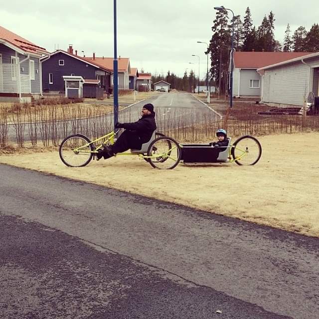

Viestit: 7859
Re: Papan jopo , delta trike etuveto
Satuin löytämään tämän 10-vuoden takaisen kuvan, niin laitetaan tähän ketjuun talteen.
Viestit: 2032
.. Kuva kuin 80- luvulta!
Sävyt on niin kellertäviä että tulee illuusio ajan tuomasta patinasta paperikuvalle. Liekö sattumaa tahi filtteriä, samase.
Äkkiä se 10 vuotta näköjään vierähtää.
