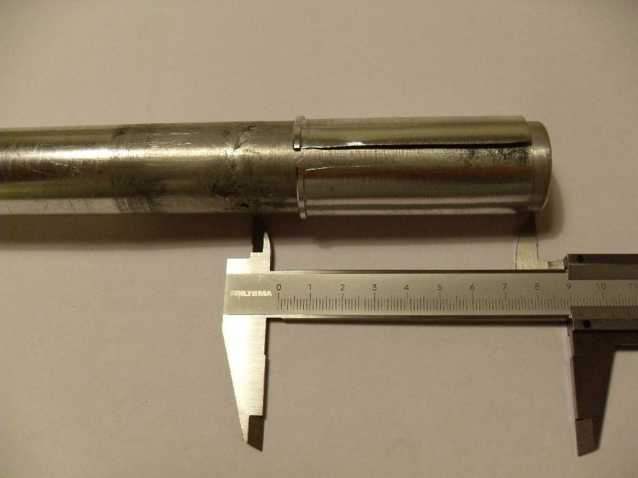

Näinhän se teoriassa on. Kovasti kiinnostaisi, josko tälle voisi jotain tehdä, tai ainakin välttää vastaava ongelma omissa tekeleissä. En ole täysin selvillä, millaisesta pyörästä on kyse, joten voisitko laittaa rutunen kuvan ongelmasta. Olemme me tällä sivustolla pahempiakin ongelmia ratkoneet. :)

Biltsun taittopyörä. Olisko tää?

Toihan se on. Se on niin yksinkertainen laite etten keksi miten sitä voisi sen kummemmin tutkia, mutta kiitos ehdotuksesta. Se nyt vaan on rakennettu niin, että sinne väliin menee töhnää tavalla tai toisella jos ajat sateella, ja kun näin tapahtuu, niin satulaputki ei sen levikeosan kanssa enää mahdu sisälle koska kitka on niin suuri. Satulaputkea nostaessa joutuu käyttämään niin paljon voimaa että satula lähtee ennemmin irti satulaputkesta. Läpipulteilla tuota ongelmaa ei pitäisi tulla, miksi siis aion laittaa ne.

"Levikeosa" ei hahmottunut minulle. Olisiko kyse muoviholkista rungon ja satulaputken välissä, jolloin korjaus on helppo. Pelkkä viilaus väljemmäksi riittää. Jos runkoputken ja satulaputken välissä ei ole erillistä holkkia, on homma vaikeampi, sillä ainoa mahdollisuus taitaa olla rungon reiän laajentaminen. Yleensä niissä kuitenkin on suulla paksunnos ja varovasti rotanhäntäviilalla pyyhkimällä voi paikkoja väljentää.
Yleisesti ottaen satulaputken ja rungon liitos kyllä jumahtaa kiinni, jollei sitä liikuttele säännöllisesti. Jos se on helppo liikuttaa, tulee liikuteltua ja pysyy liikkuvana. Jos on hankalaa, ei liiku, kun viimein on tarpeen.
Satulansäätöohje:
Aina ennen kuin liikutat satulaa alas, liikuta ensin ylös, jolloin saumaan jäänyt kura pääsee irtoamaan raosta ja satulatolppa mahtuu rungon reikään. Ei väkisin yhteen suuntaan, vaan edestakaisin nylkyttämällä. Heti jos jumittaa, liikuta toiseen suuntaan, jolloin kiilautuvat murut pääsevät pois välistä kiilaamasta ja sitten uudelleen suuntaan, johon alunperin yritit.

"Levikeosa" ei hahmottunut minulle. .
Bilteman taittopyörässä on satulaputken sovitteena 0,3 mm:n paksuisesta alumiinista tehty sovitekappale, joka näkyy seuraavassa kuvassa satulaputken ympärillä.

Ahaa, katsoinkin Bilteman kuvasta, että ainakaan paksua holkkia ei väliin mahdu. Oikein katsoin.
Alumiini ja teräs ovat puristusliitosparina juuttuvaa laatua. Kannattaisi purkaa auki ja hiomanauhalla vanhan kengänkiillottajan tyyliin silittää satulaputki aivan sileäksi sieltä alhaalta, josta on rungon sisällä ja samaa hiomanauhaa putken päälle kiertämällä siihen päälle tuota alumiiniholkkia hankaamalla silittää sen sisäpinta mahdollisimman sileäksi, tai ainakin sorvausnaarmut pois. Sitten huolellisesti mutta ohuesti vaseliinia molempiin osiin ja takaisin kiinni. Kaikkein tärkeintä on kuitenkin, että liitosta availlaan ja säädetään riittävän usein, jotta hapettuma teräksen ja alumiinin välissä ei pääse kasvamaan paksuksi.
Yhtään ei haittaa, vaikka tuohon satulaputkeen (kai noin 28 mm paksu) pujottaa pätkän ohutrenkaisen sisäkumin pätkän, jonka alapään venyttää klämpin päälle putkihameeksi tähän tapaan.
