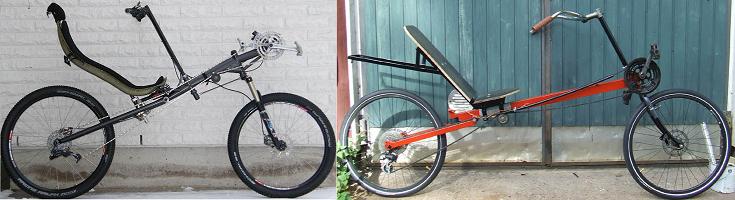

Mikan maasturi ja Jukan geopyörä ovat aika lähelle samanlaisia. Jukka on moittinut ainoastaan ohjauksen suurta heiluria, joka Mikalla on ratkaistu epäsuoralla ohjauksella.
Oisko tässä se "virallinen" kaksirattainen nojapyöräfoorumin hyväksymä malli :D
Täysjousitettu CLWB epäsuoralla yläohjauksella!
:shock:
Ensimmäinen on tehty urheilijan kunto/kilpa-ajoon maastossa ja toinen normaalin ihmisen työmatka/harraste-ajoon. Ovat aika reilusti sovitettuja käyttäjänsä tarkoituksiin, joihin sopivatkin ilmeisen hyvin :wink:
Mun nähdäkseni niissä on aika vähän samankaltaisuutta. Epäilen että käyttäjät päittäin vaihtamalla saisi kaksi "huonoa" pyörää :mrgreen:
Mulle kyllä kelpais kummatkin. Tulisivat eri tarkoituksiin :D

Ei näissä minusta niin mieletöntä geometrista eroa ole? Tottakai Mikan pyörä on racing henkisempi, mutta korkeita ja puolipitkiä perusrakenteeltaan molemmat.
Ja kummatkin on käyttäjiensä mielestä keskimäärin sopivia kaikenlaiseen ajoon.
Re: HIPPARION, 100.000 kilometriä tuli täyteen
Olisiko tuossa niinku nojapyörien hybridi(geopyörä) ja maastopyörä(Mikan pyörä)? Nojapyörämaailmassa ero on pieni, pystypyöräpuolella olisivat myyntiesitteessä eri sivuilla ja kaupassa väliseinä välissä.
Noo, Mikan "kaikenlainen" on aika paljon erilaista kuin mun "kaikenlainen" ;)
Totta tuokin. Tuolla mun yleistyksellä ei pystypyöriä ole kuin yhtä timanttirunkomallia :mrgreen:
Ennen kuin Jukka sai tehtyä oman geopyöränsä olin tähän johtopäätökseen tullut jo vähäisellä maastoajolla MetaPhysic:llä. Ei auta tasapainoilussa jos käsiäkin pitää heitellä ja siten painopistettä sivulle, näin ainakin SWB-isopyöräisellä vaativassa maastossa ja hitaissa vauhdeissa.
Toisaalta jos MP:hen olis vaihtanu vähän karkeemmat gummit, vaikkapa maasturin nykyisen kiekkosetin, olisi se ollut jo aivan eri peli menemään. Ja samalla vähän laajempaa vaihdeskaalaa. Näin taaksepäin katsoessa täytyy todeta että kyllä nuo reippaat 13-tonnia ajoa maasturilla on opettanu ajotekniikkaa todella reippaasti. Ajamalla MP:llä vaan enemmän olisi silläkin homma paremmin luistanut. Ilman jousitusta vaan ihan yhtä vaativista paikoista sillä ei ainakaan samalla vauhdilla selviäisi.
No tällä reseptillähän saa raskaan, pitkän mutta kykenevän nojakin lähes kaikenlaiseen ajoon. Jos vielä viitsisi vähän suunnitella yksityiskohtia pidemmälle niin voisi olla myös vähemmän huoltoa tarvitseva ja kevyempikin sekä omata säädöt erimittaisille kuskeille ja kenties myös eri penkin nojakulmille.
Sellaista kehtaisin kutsua "viralliseksi".

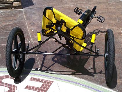

Petri miten sanoisit MBBn tuovan haastetta ohjaukseen ja mitkä erot siinä on Streetmachinen tapaisiin takavetoihin ja Hipparioniin? Minusta tuo käytettävyys Hiparionissa on mahtava ja ainoat asiat, mitkä aikanaan ruksi triken listaltani vierintävastuksen lisäksi olivat ahtaat tilat ja vandalismi/ryöstöriski täällä villillä alueella. Ei voi jättää kadun varteen ja ahtaat käytävät ja pitkä monen oven läpäisevä reitti pyöräkellarin haisee isolla pyörällä, kun Streetmachinenkin kanssa on punttitreenin makua ja esteratapujottelua.
Ei sama, mutta yhtäläisyyksiäkin löytyy ilmoitetusti 17,5 kg painoa sinkulana. Eli kilpailukykyinen paino.
http://www.rehabmart.com/product/fun-cycle-18568.html
Tarjouksessa 668 USD kasaamattomana ja tiedä sitten, miten paljon rokottaa perille saaminen.

Tämähän vaikuttaa nokkelalta kun koko kuljettaja kääntyy penkkeineen. Mahtaakohan moinen ratkaisu tarvia ohjauksen vaimenninta?
Niin, ja onnittelut Hpparioneille ja kuljettajalle pyöreistä kilometreistä!
