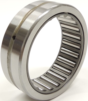

Paikallisesta Laakerikeskuksesta ostin pari neulalaakeria 20mm sisämitalla jos noita kokeilis polkimien laakereiksi. Sisäholkkia noissa ei ole, saa nähdä miten pelaa kun akselin "sorvaan" hiomapaperissa pyörittäen :? mutt mitä sille sitt käy jos on vähän väljä - "Ei oo väljän voittanutta" :mrgreen:
12,-/kpl maksoi - tämän pyörän kalleimmat osat :mrgreen: Naapuri kaupasta metri 20mm hydrauliikka putkee, eli nyt on kampiakseli materiaali ja akseli tekemistä vaille valmis.
Tuon näkönen laakeri.
Kuormitus tulee yhdelle tai kahdelle rullalle kerrallaan, tiukalla sovituksella liku puolille rullista.

Sisäkehätön neulalaakeri vaatisi neulojen kulkupinnaksi karkaistun akselin. Noita käytetään lähinnä silloin kun säteen suuntaista tilaa ei riitä "oikealle" neulalaakerille.

Akselit kuluvat vaan karkaisematta nopeammin, mutta noi on polkimiin törkeästi ylimitoitettu eli rasitus ei ole kova. Tuollainen laakeri on kestää tonnin verran kuormaa :wink:
