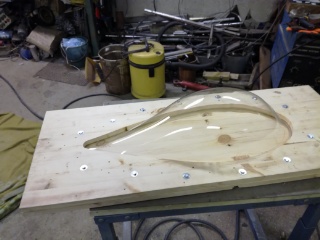

Tein piruuttani muovikuplan. Tämän pitäisi toimia seuraavassa cone projektissa päänkuplana :mrgreen: . Kuplia on helppotehdä jos tietää mitä tekee. Tarvitaan vain sopivaa muovilevyä ja muotti, reikä hyllylevyssä tyyliin. Muovi kahden levyn väliin (kts.kuva), tiivisyte väliin, lämmitys ja kompressorilla ilmaa levyjen väliiin. Voila^ kupla valmis :lol:

Hieno! Miten vääristääkö maisemaa?

Jääpi nähtäväksi.oli ok kun pajassa kurkkailin läpi,.ei vääristä maisemaa. Sitten kun ajaa ja sataa nähdään totuus

Ja mikä on se sopiva muovilaatu?

Kannattaa kokeilla myös muotoilua ylösalaisin. Ilmeisesti isommat canopyt onnistuu niin paremmin.

Ylösalaisin tehden tulee pullevampi...
Tuo oli tähän tarkoitukseen tehtyä polyeteeniin perustavaa muovia, kovin sitkeää laatua. 2 mm levyä käytin, tietysti ohenee kun venyy. Ostin vink:ltä keravalta, niillä on kaiken sortin muoveja varastossa.

Täytyy kokeilla, nyt tuli aika nafti sivusuunnassa

Eikös tällä konstilla sais tehtyä kinnerin keulakuplankin? Ehkä jopa kaks samalla kertaa ku keskeltä sahais poikki. Muovin ei tartteis olla läpinäkyvää, punanenkin kävis :mrgreen:

Mikä ettei isompikin kinnerikupla onnistusi, kovin mittatarkka ei siitä tule muista kuin reunoista.
Just menneessä Tv doku sarjassa "maailman nopein mies" rakennettiin rinnakainistuttava tandemikinneri, koko yläosa oli kupla tällä tavalla tehtynä.

Eikö tarkaksikin voisi isompaakin kuplaa saada, jos tekee tarkan muotin, jota vasten lämmittämällä muovi venytetään? Olen lukenut sellaisesta projektista kinnerin katteeksi juurikin läpinäkyvästä muovista tehtynä. Superkuuma kasvihuone kesällä, kuski hyytyi äkkiä.
