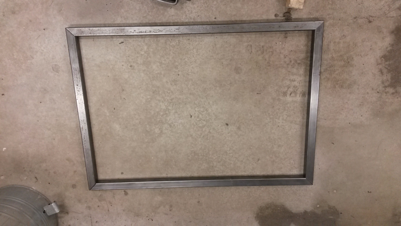

Eturungon raamit sahailin. Ensviikoksi on luvannut lämpöasteita, jokohan pääsis hitsaamaan?

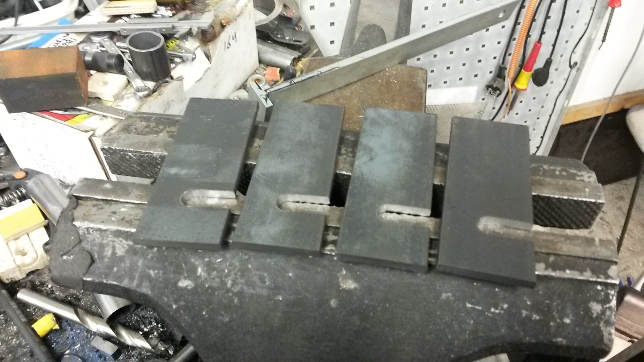

Lisäsin mittoja ja dropoutin.

Dropouteista saa samanlaiset kun katkaisee latasta saman mittaiset pätkät, teippaa ne yhteen, pylväskoneella reikä ja katkaisusahalla ylimääräinen pois.
