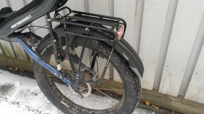

Paskartelin läskiin reipas viikko sitten takalokarin. Tällaisen voi rakentaa muihinkin läskeihin koska kiinnitys on suhteellisen universaali
Tuossa on käytetty kaksi zefal rm29 lokaria rinnakkain yhdistettynä minun tapauksessa kolmella alumiini pätkällä joissa yhteensä 10 kpl pulttia ja mutteria sekä pieni soiro muovia täyttämässä rakoa lokareiden välissä. Tämän muovi soiron voi jättää pois jos tuntuu että teippi molemmin puolin riittää jos leikkaus jälki on riittävän siisti.
Lokarit kannattaa leikata viiltämällä sisäpuolelta taitos kohdasta veitsellä, mielellään moneen kertaan viiltäen koska muovi lohkeaa helposti jos yrität suoraan yhdellä kertaa leikata kuten allekirjoittanut.
Kuvassa näkyvät kiinnikkeet voi vaihtaa päittäin ja saada ne ulkopuolelle kuten minulla on.
Tämän lokarin lisäksi vaihdoin tänään penkin alla olevat muoviset ovistopparit jotka toimi korokepaloina nostaen penkkiä hieman alkuperäistä korkeammalle. Uudet tein poraamalla jääkiekosta reikäporalla sopivan putkilon. Saa nähdä miten nämä kestää ajoa ja pettääkö ne jossain vaiheessa kun ovat aika paljon ohuemmat kuin aikasemmin käytössä olleet ovistopparit jotka oli menneet todella huonoon kuntoon. Ainakin jääkiekon materiaali on paljon jämäkämpää eikä penkki enää huoju samaan malliin puolelta toiselle kun sitä väänteli.

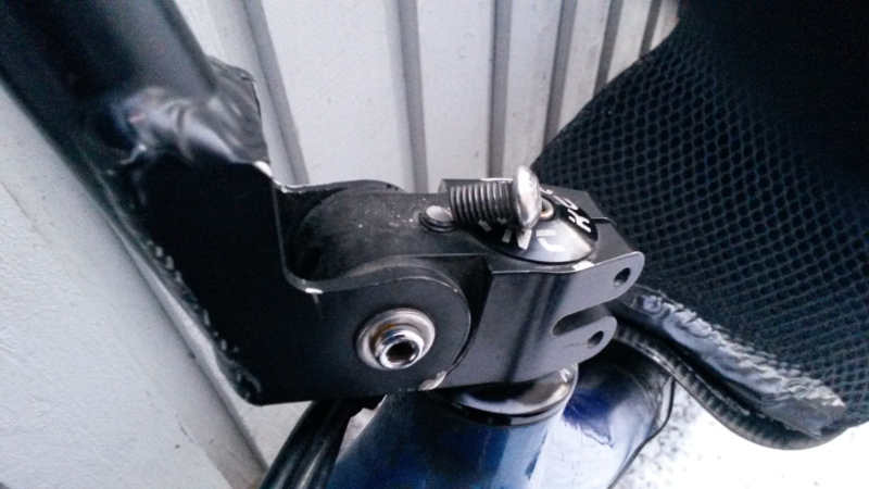

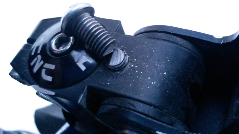

MetaPhatti on pian jäämässä käyttötauolle kun saan uuden läskirungon alle, kunhan se kestää loppuun asti mun käyttöä. Mulle nimittäin kävi aika mielenkiintoisesti tänään kotiin ajellessa. Kuvat kertoo taas enemmän kuin 1000 sanaa joten:
Tässä on siis M8 pultti kyseessä

En oikein voi uskoa, mutta se on edelleen kiinni

Sain sen vielä ruuvattua irti yhtenä kappaleena

Sun pitää laittaa suuremman lujuusluokan pultti :lol:
Viestit: 4112
Re: MetaPhat
No älä. Mua hieman mietityttää kun uudessa pyörässä on nyt raptobiken stemmin jossa on vain M4 ruuvi kannattalemassa ohjaustankoa. Se ei varmaan kestä viikkoakaan.

Stemmi vissiinkin painaa pulttia hieman vinoon. Oikean mittainen holkki tiukattuna pultin ympärillä tukisi pulttia :?
Re: MetaPhat
Samaa meinasin ehdottaa. Tai sitten jotakin sopivan vahvuista "palikkaa", jossa reikä pultille ja upotus sen kannalle niin että stemmi ei koskisi pulttia ollenkaan. 3D printterille töitä ;)

Uusi pultti olisi kuitenkin halvempi kuin uusi runko :D
Pultinreijällistä alumiinipalikkaa suosittelen ja vielä sen kiinni liimaamista. Epoksilla. Ensiapuna 12.9 luja pultti ja siihen oikeaan mittaan sahattu jatkomutteri tueksi.

Rosteripultti väsähtänyt?

Mun mielestä on turha tehdä pommin kestävää. On se tuolleenkin kestänyt jo vuosia Wackyn hellää käsittelyä eli on valmiiksi melkein riittävä. Pienikin lisätuki tehnee pultista käytännössä ikuisen.

Älä revi pyörää, kestää enemmän. Pakkanen haurastuttaa metallia, löytyisikö muuta matskua ruuhkiin, hybridimatskua tai itse ruuvin vahvistus pakkaseen vähemmän reagoivalla aineella. Kymmenen pistettä yrityksestä hajottaa pyörä voimalla :D Ei jäänyt yrittämisen tasolle.

Täytyy tyhmänä kysyä, mikä tuon pultin tarkotus on? Kun on osa kierteestä näkyvissä?
Viestit: 4937
Re: MetaPhat
Ohjauksen korkeuden hienosäätö . :o
