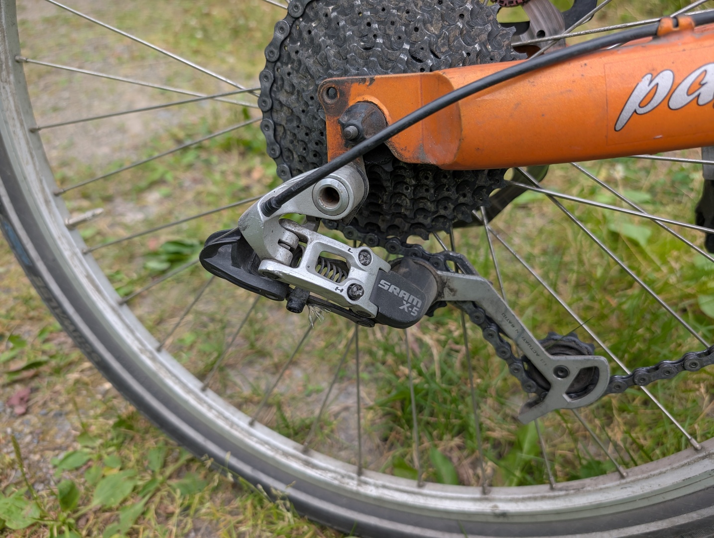

No alkaa se jousi olla vähän vanha ja ehkä väsynyt. Ihan niin ku kuskikin? No, peltilehmiin on taas menollaan se määrä rahaa, että eipä taida tulla ostettavaksi mitään jollei ihan kokonaan heittäydy toimattomaksi.
- tavasti
- Viestit: 2766
- Liittynyt: 06 Elo 2007, 10:55
- Paikkakunta: Kangasala
- Viesti:
Re: Nazca Paseoon 26" eturengas?
Perheen kanssa pyöräillessä ollut pidempiä taukoja kuin itsekseen ajellessa tulee pidettyä, ja sielläpä äkkäsin vianpoikasta. Ketju oli syönyt ketjuputkeen reijän, ja sen jälkeen alkanut jyrsiä ohjaustankoa. Isompia kuormia takalootassa, jousikin vähän antanut periksi, ja ylipäätään tainnut ketjulinja olla vähän pielessä. Kyllähän minä ylämäissä vähän olin, että kylläpäs tämä jotenkin jurisee, ja ei onhan noi mäet raskaita polkea.
Eipä tahdo tää pyörän kunnon tarkkailu ja huolto olevan mun juttuja, niin kauan ajetaan kun kulkee, ja sit korjataan. No, nyt tuli laiteltua jopa ennen kuin hajos mitään fataalisti.
Korjasin vian laskemalla ohjaustankoa 12 mm, ja siirtämällä vetopuolen ketjunkin kulkemaan ohjaustangon päältä. Hieman enemmänkin olisi voinut laskea, vaan sitten tuli ohjauksen kanssa ongelmia, ettei enää mahtunut kääntymään oikealle. No, nyt on ketjulinja kunnossa, ja ylämäkeenkin kulkee paremmin. Varsinaiselle vapaamuotoisella nopealle lenkille en ole päässyt, mutta ainakin perheen kanssa pyöräillessä tuntuisi paremmalta.
- tavasti
- Viestit: 2766
- Viesti:
Rungon pultteja on pariinkin kertaan katoillut. Laitoin nyt pultit kiinni ruuvilukitteella, ettei aina jokaisessa nojapyörätapaamisessa olisi ongelmia. Eihän se mitään että on vähän ruuvit löysällä, mutta kun tippuu kokonaan

tavasti kirjoitti:Rungon pultteja on pariinkin kertaan katoillut. Laitoin nyt pultit kiinni ruuvilukitteella, ettei aina jokaisessa nojapyörätapaamisessa olisi ongelmia. Eihän se mitään että on vähän ruuvit löysällä, mutta kun tippuu kokonaan
Pitäisi varmaan selvittää että onko ne ruuvit löystynyt ja siksi tippuneet vai ovatko katkenneet. Jälkimmäisessä tapauksessa ei lukitteet auta
- tavasti
- Viestit: 2766
- Viesti:
jviirret kirjoitti:Pitäisi varmaan selvittää että onko ne ruuvit löystynyt ja siksi tippuneet vai ovatko katkenneet. Jälkimmäisessä tapauksessa ei lukitteet auta
No eipä sinne uudet pultit menis jos olisivat katkenneet. Kyllä kyse on löystymisestä. On ollut jo alunperin tiedossa, että noissa alkupään paseoissa ei ole noissa ruuvilukitetta, uudemmissa on. Aikaisemmin eivät ole noin nopeasti löystyneet, mutta onkohan kuomitus noussut, vai pyörä ikääntynyt.
