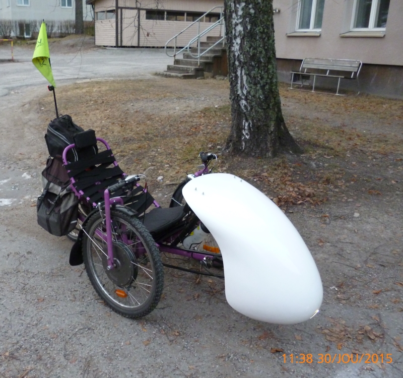

Ja tässä tulee. Yritin löytää vaihtoehdon, jossa istumaan meno, huolto ja valaisimen hoito olisi helppoa, kehittämällä ratkaisun, jossa etukate kääntyy mahdollisimman pienellä konstilla eteen alas. Asennus on väliaikainen. Maalausta varten puran vielä laitteet ja lopullisessa asennuksessa asennan kumiprikat kiinnityksiin.
Koeajo osoitti, ettei kuulunut mitään ylimääräisiä kaikuääniä, joita vähän pelkäsin. Katteen leveys polkimien kohdalla on minimissään. Leveitä kenkiä ei passaa käyttää, kun ottavat kiinni katteeseen.

Etukate on nyt ollut minulla käytössä pari vuotta ja tässä muutamia kokemuksia.
Hyviä puolia:
  • lienee vähentää hiukan ilmanvastusta
  • suojaa sateella jalkoja
  • toimii puskurina törmäystilanteissa
  • antaa näyttävyyttä nojakille
Huonoja puolia (lohdutuksena niille, jotka haaveilevat etukatteesta :
  • rajoittaa näkyvyyttä
  • vaikeuttaa istumaanmenoa ja varastointia viemällä tilaa
  • rikkoutuu tadpoleissa helposti osumalla esteisiin esim. rotvalleihin
  • lisää painoa (1,3 kg)
Törmäsin tässä taannoin pimeällä huonosti merkattuun puomiin, joka oli yllättäen asennettu käyttämälleni väylälle. Katteeseen tuli halkeama. Olen ottanut katteen pois ja voisin antaa sen eniten haluavalle.
