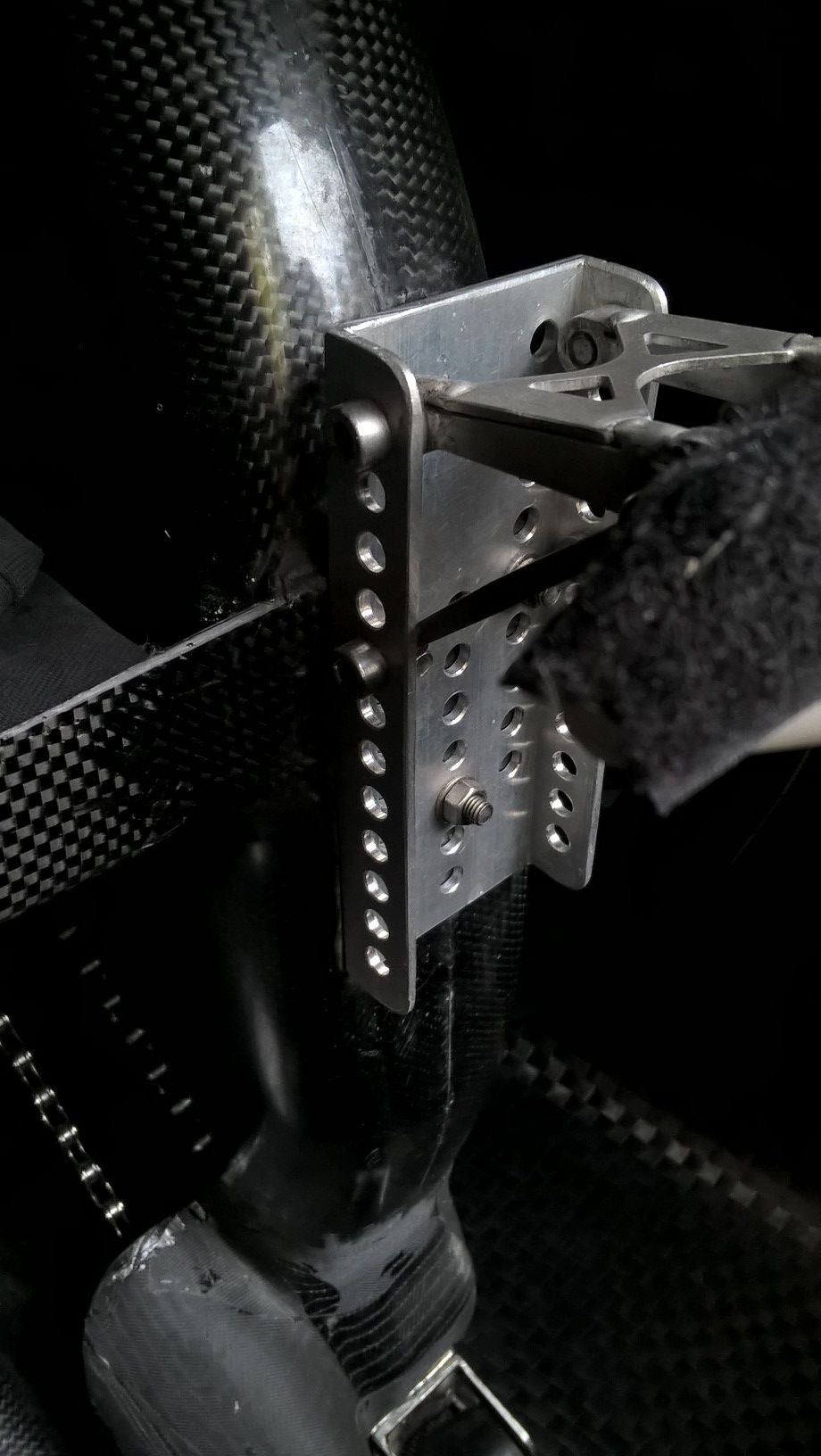

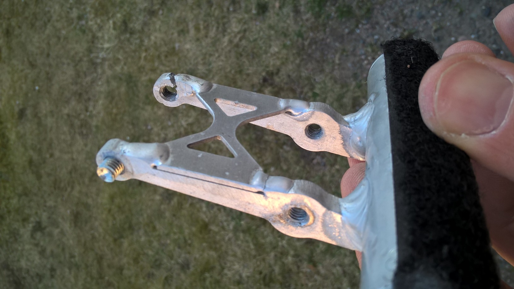

Rupesin eilen ihmettelemään ylimääräistä naksetta joka tuntui tulevan takaapäin. Syylliseksi paljastui istuimen yläpään tuen alumiiniosa, josta oli pari hitsisaumaa murtunut. Ei estä ajamista onneksi ja ICB lähettää uuden osan tilalle.
Ota kuva vaurioituneesta rakenteesta, niin mekin opimme paremmiksi pyöräräätäleiksi. Virheistä oppii, mutta virheistä oppiminen ei ole yksinoikeus vain virheen tekijälle. Myös toisten virheistä voi oppia. :D

Ohessa (huonoja) kuvia vauriosta ja rakenteesta. Olihan se sitten vähän enemmänkin hajalla kuin vain siitä kohtaa jossa ensin vaurion näin.

Kuvasta vähän huonosti näkyy, mutta onko tuo rikkoutunut osa siis istuimen yläreunan alle tukeutuva "koukku", jonka varassa istuin roikkuu. Samoin kuvassa jää osan itsensä varjoon rei'itettyyn kiskoon toisesta päästään ja toisesta tähän kiinnittyvä osa(t). Onko se vain kaksi erillistä lattaa, vai samanlainen ristituettu osa kuin tämä erillisenä kuvattu. :?

Joo sen takia ne huonoja kuvia olikin, jos oheisista lisäkuvista hahmottaisi paremmin. Mutta siis, niinpä on Ymten lähettämä uusi takatuki jälleen rikki samasta kohtaa hitsisaumasta. Kysyin jo että olisikohan tähän jotain vahvempaa versiota saatavana, mutta vielä ei ole vastausta kuulunut.

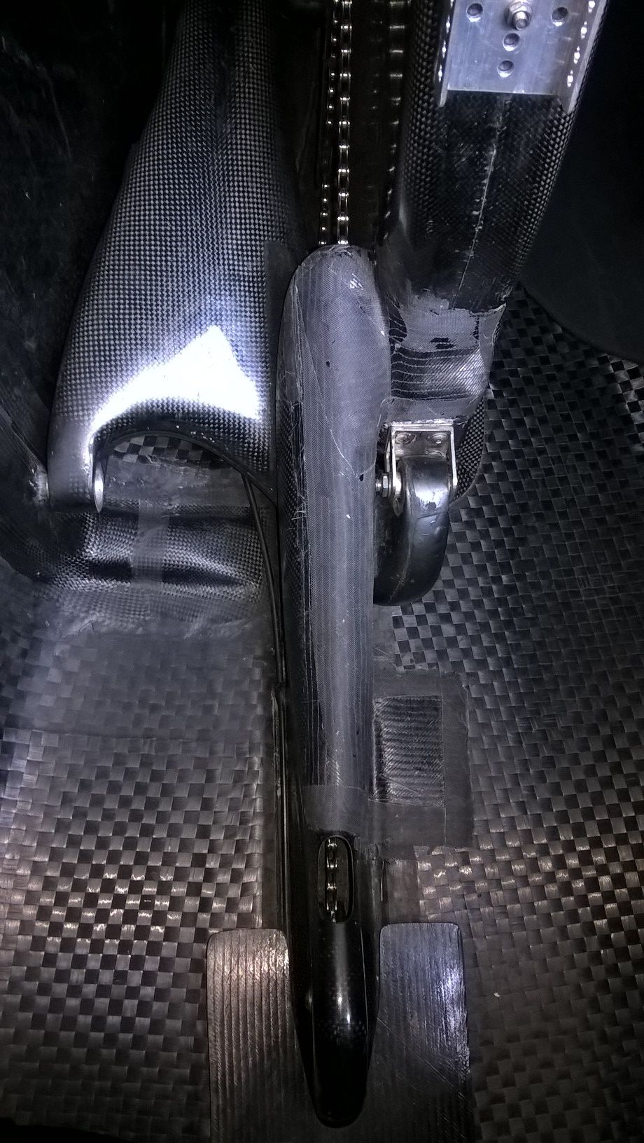

Pistetään tännekin kuva ketjusuojan liimasauman korjauksesta, jonka hiilikuidulla ja epoksilla koitin varmasti kestäväksi korjata. Lisäksi toiveena oli, että takahaarukan pyöräkotelon puoleinen tukipiste ei enää liikkuisi ketjuvoiman takia niin paljoa. Tämä ei kuitenkaan täysin onnistunut, sillä jos kädellä pitää kiinni kiinnityspisteestä samalla kun kampea painaa jarrua vasten, niin kyllä tuossa liikettä tapahtuu. Kameralla koitin ottaa siitä videota, mutta ei siitä oikein mitään näkynyt. Kamera pitäisi saada hyvin kiinni johonkin järkevään paikkaa, jotta siitä olisi iloa. Kyljen tukipiste ei kädellä tunnustellen tuntunut liikkuvan ollenkaan, mutta eihän se ihme taida olla, sillä pyöräkotelon puoli kantaa suurimman osan kuormasta ketjun kulkiessa niin paljon sitä lähempää.
