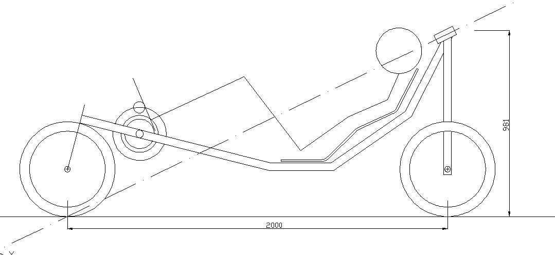

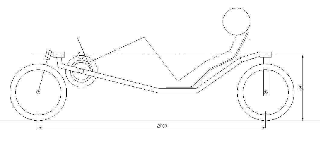

Oon tätä miettinyt itsekin. Hurjan korkealle tulee kallistusnivel. Melkein metri maasta?
Kuvasta selviää mitä tarkoitin. Vaikka tuon tekis virtuaalinivelellä, niin painopiste menee mutkassa tosi kauas sivusuunnassa, joten laitteesta pitää tehdä todella leveä. Vai?
Muoks. Tähän malliin ei tarvitse ohjausniveltä ollenkaan. Kallistusnivel hoitanee ohjauksenkin :?

Re: Kallistuvaperäkolmipyörän suunnittelua
Nelipyöränä toimii mielestäni paremmin. (tai toki kolmipyöränäkin, jos etupään ja taka-akselin kytkee ylimääräisellä runkoputkella toisiinsa riippurungon alta)
Tässä mallissa tulis mun mielestä helposti ongelmaksi tiukat käännökset hitaassa vauhdissa kun ohjausnivel on niin kaukana takana joka voisi tehdä laitteesta aika käyttökelvottoman kaupungissa

Kun nivelpiste on painopisteen yläpuolella, siirtyy painopiste sitä ulommas, mitä enemmän kallistetaan. Siksi mm. Mosquito-pyörän takapyörien raideväli täytyy olla isompi, kuin kallistumattoman. Mitä alempana nivelpiste on, sitä vähemmät kallistuminen aiheuttaa haittaa kaatumisvaarana. Nojanallen Stern 7 kallistuvan perän nivelpiste on hitusen renkaan alapuolella asfaltin sisällä, joten sen kallistuminen jopa auttaa pitämään pyörän pystyssä. Aidosti pystyssäpysymistä auttava kallistumismekanismi pitää kiertyä maanpinnan alapuolisen pisteen ympäri, siirtää painopistettä kaarteen keskipistettä kohti, eli siihen täytyy tehdä työtä, jotta se saadaan kallistumaan.
Asiaan voi tutustua kallistuvakoristen junien mekanismeja tutkimalla. Siellä kallistamisella on enimmäkseen toinen tarkoitus kuin pyörässä. Junassa vaunu ja sen kuorma ovat kevyet verrattuna telien painoon. Pyörässä ukko on painava ja pyörä kevyt, siksi pyörässä tärkeämpää on painopisteen siirtäminen sisemmäs kaarteeseen, ei suinkaan ulommas, kuten näissä riippukallistuvissa tapahtuu.
