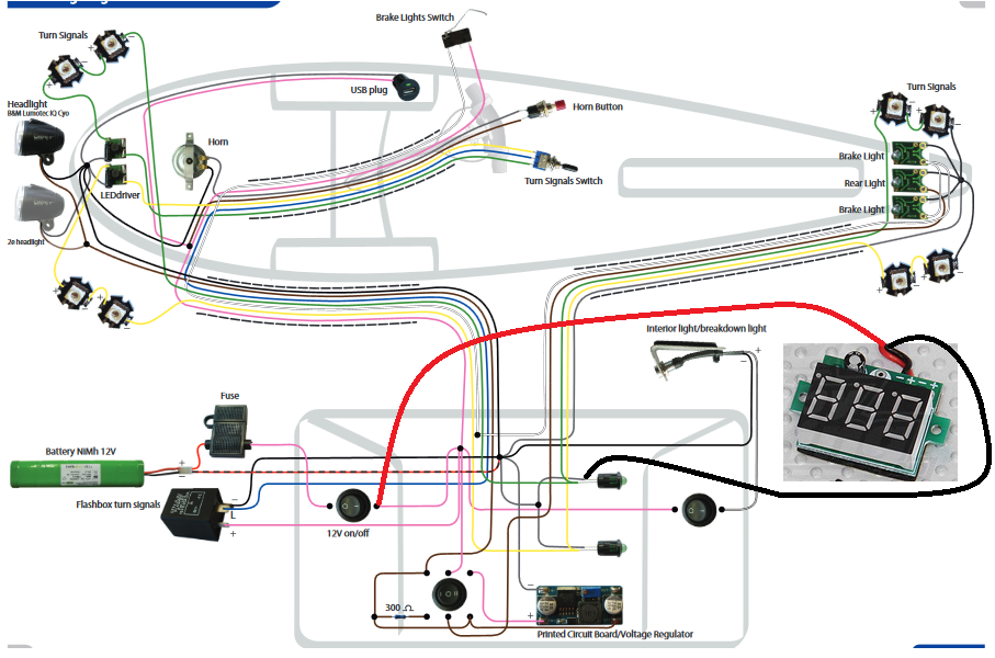

Pitkän aikaa on jo pitänyt laittaa jännitemittari DF:n sähkösysteemiin, jotta hieman tietäisi paljonko valojen akkua on kulloinkin jäljellä. Ohessa on velomobiel.nl:n johdotuskuva, jonka mukaiset nuo DF:n sähkön suunnilleen on. Piti kysymäni että mihin kohtaan olisi paras laittaa hankkimani jännitemittari kiinni? Plussa johto oli tarkoitus laittaa päävirtakytkimeen siten, että mittarin näytön saa kytkimestä halutessaan sammutettua akkua syömästä. Eihän tuollainen mittari varmaan paljoa virtaa kyllä ota, mutta eihän sitä silti kannata yötä päivää päällä pitää. Siinä mielessä tuo kytkentä olisi varmaan paras noin. Mutta sitten tuo miinus johto, voiko sen nyt sitten laittaa mihin kohtaan maata vain? Eikö sen pitäisi tuossa hahmottelemassani kohdassakin toimia? Koitan tässä siis hakea sitä, että kytkentä olisi mahdollisimman helppo kolvattava, eikä tarvisi rikkoa kaikenmaailman kutistesukkia sun muita suojauksia noista olemassa olevista liitoksista.
Re: DF XL:n puikoissa
Molemmat johdot mahdollisimman lähelle akkua niin sähköjärjestelmän kuormitus vaikuttaa mahdollisimman vähän mittarin näyttämään. Joka tapauksessa jännitemittarilla mittaamalla saa aika huonosti tietoa akun jäljellä olevasta sähkömäärästä, vähän kuin yrittäisi tankista haistelemalla arvioida mopon bensamäärää, mutta toki vähän tyhjää parempi.

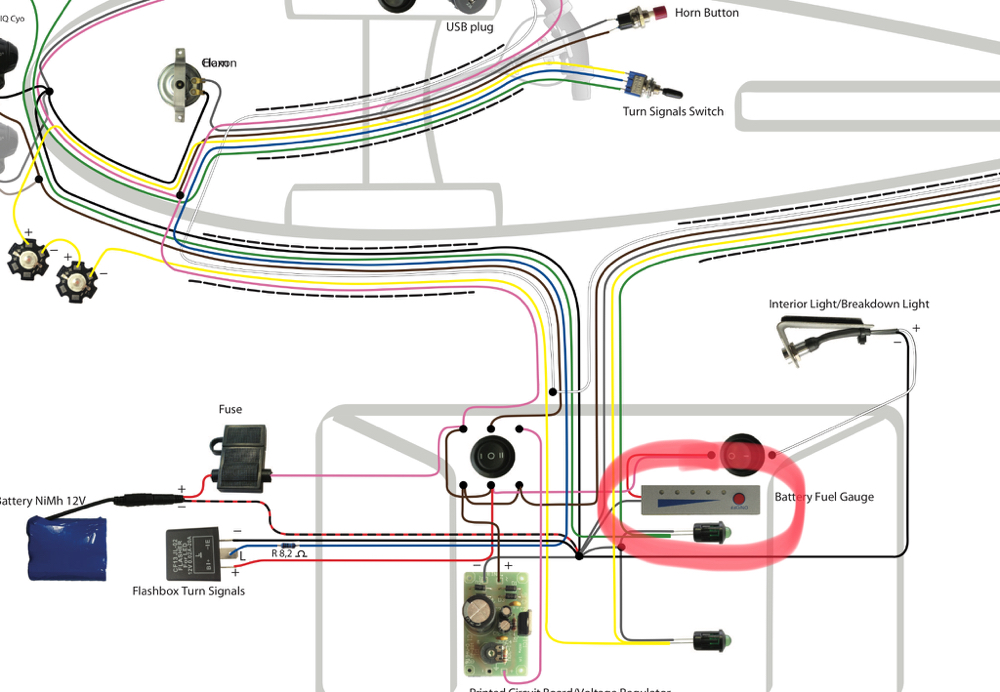

Viestit: 1273
Eikö DF:ssä olekaan tuota samanlaista mittaria, joka löytyy uusissa Velomobiel.nl:n pyörissä? Mikset hankkisi sellaista? Nappia painamalla se näyttää kuinka paljon akussa on virtaa jäljellä.
