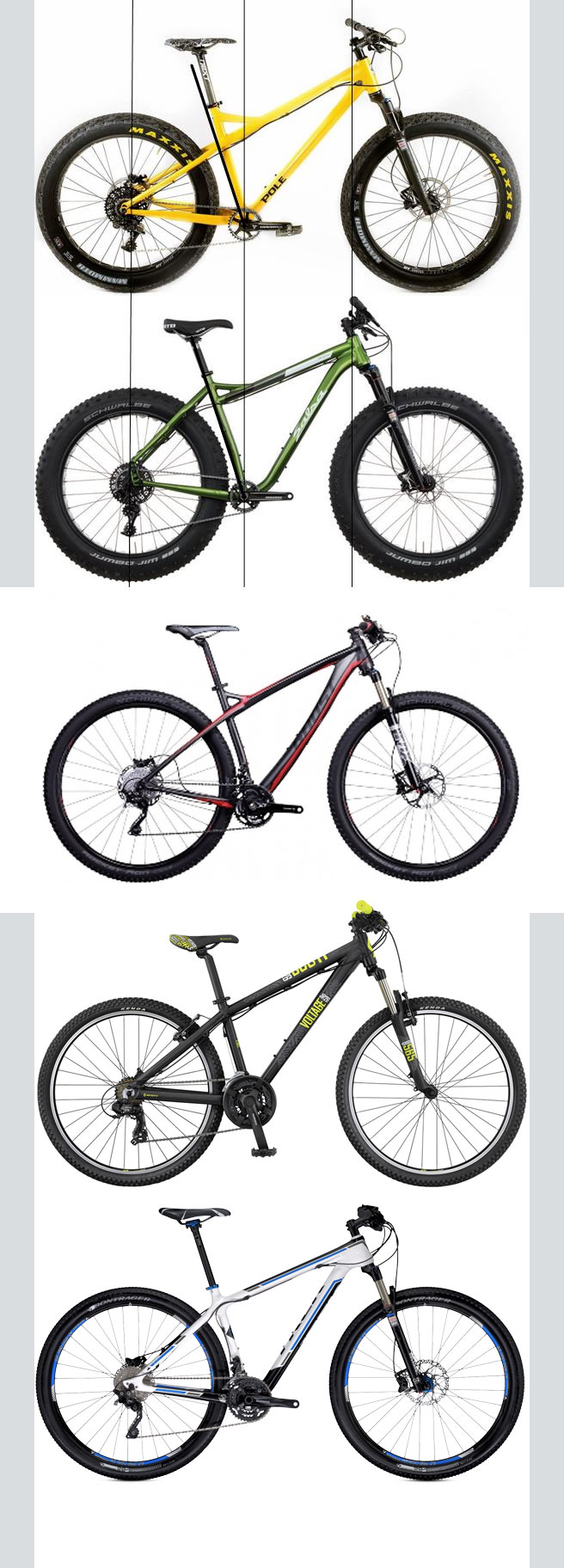

Mä en tajunnut että mikä ihme tässä on nyt sitä parasta. Mutta mulla onkin kuulemma klappia päässä. Eiks tää nyt oo samanlainen kuin muutkin maastopyörät - noin suurinpiirtein - oliko tässä siis pyöränä jotain kiinnostavaa?

Re: CNC-koneistettu alumiinirunko, Pole Machine
Puusilmä kirjoitti:
Oma geometriansa.
Akseliväli, keulakulma, istumakorkeus ja tangon korkeus/etäisyys yms. suunnilleen sama kuin muissakin maastopyörissä :roll:

Puusilmä kirjoitti:
Oma geometriansa.
Ei voi olla! :wink: Itse olen tulkinnut, että kyse olisi vähän samasta kuin Jones Bikella. Painopiste keskemmälle renkaiden väliin ei takarenkaan päälle, keulakulma on kyllä eri kuin perusmaastureissa väitän ma, tosin muut ovat tulossa perässä, joten en tiedä mikä on tämän hetken tilanne. Ja tietty Polen pyörät ovat pidempiä kuin normi maasturit.
Eli entistä kauemmas mukavasta CF-geometriasta?
Viestit: 7042
Öh tota. Ei nyt niin hirveen omintakeiselta ja erikoiselta näytä vai enks mä vaan tajuu. Hain siis hakusanalla maastopyörä ja otin siitä kolme mitäsattuu verrokkia. Noi on ehkä toki jotain halpiksia, mutta silti.
Joo, et tajuu. Ero on ilmiselvä, jopa puusilmälle. :wink:
