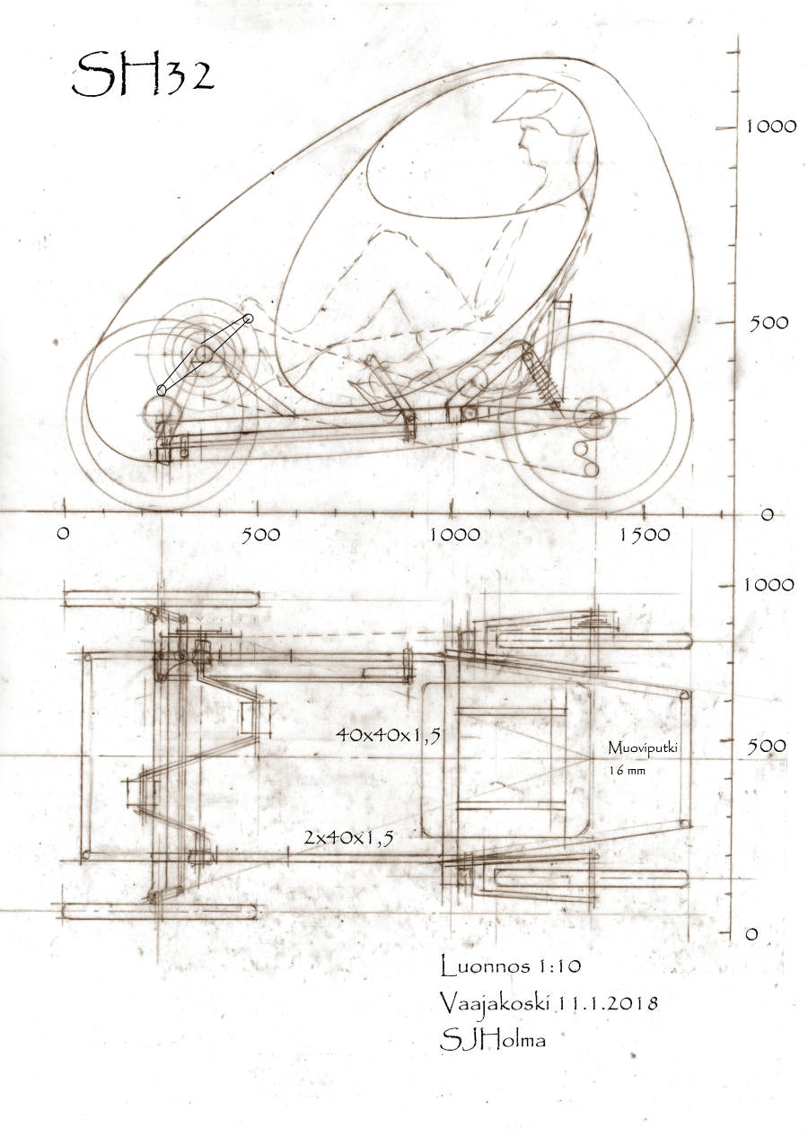

Monien pähkäilyjen jälkeen SH32 on nyt tällaisessa muodossa.

Etupyöriin on tarkoitus tehdä SH29:n mukaiset jousitukset:
SH29 28.4.2016 4.jpg (366.14 KiB) Katsottu 9526 kertaa
Tuntui toimivan ihan hyvin. Tarttisko ohjausakseliliinjaa kääntää niin, että sen jatke kohtaisi maanpinnan etupyörälinjalla ja vähän edempänä?
Re: SH32
Nivelien keskipisteiden läpi vedetyn suoran pitäisi kohdata maataso suunnilleen samassa kohdassa kuin kumikin
Nivelet myös nii että tulee pikkuisen jättöä, eli sivusta katsottuna nivelien läpi vedetty suora kohtaa maatason hieman renkaan maakosketuspisteen etupuolella:

Juu, onhan nuo tuttuja juttuja, ja olenhan tuon toteuttanutkin aiemmissa tadpoleissa. Ajattelin vain, kun toimi ilman noita manoovereitä SH29:ssä. Myös Nuoli-kinnerissä ja Kannuksen kinnereissä ei juuri noita ollut. Tietekin toimisivat paremmin, jos olisi.
Re: SH32
Tomii varmasti, eikä kaikissa autoissakaan ole samat olkapoikkeamat ja jätöt. Riippuu ihan siitä minkälaiset ajo-ominaisuudet pyöräänsä haluaa. Etu- ja takapainoisessa säädetään kai vähän eri tavalla, samoin haetaanko kaarrekettryyttä vai suoravakautta.

Mahtuuko jalat pyörimään raidetangon yläpuolella?
Isokenkäinen (49) epäilijä 8)
Viestit: 3856
Re: SH32
Joo, saattaapa isokenkäisellä kantapäät ottaa raidetankoon kiinni. Täytynee kampiakselia nostaa ylös tai raidetankoa alas tai sekä että.
