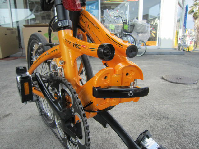

Miten Dahonin taittosysteemi toimii? Siinä on tuo pikalukitus mutta onko nuo ohuemmat kolmion yläputket, toisissaan jotenkin kiinni?

Herätti tuo yllä oleva kuva taitetusta pyörästä, että kyllä tulisi takavetoisessa nojakissa ongelmia ketjun kanssa, joka pitäisi aina taittamisen yhteydessä irrotella eturattaalta ja niputtaa etuosan ketju tuon saranan takapuolelle. Eli homma menisi hankalaksi ja sotkuiseksi, eikä voisi käyttää normaalia etuvaihtajaakaan. Etuvedon kanssa tuota ongelmaa ei tule.

Azubin runko näkyy taittuvan ketjun puolelle, tuossa PW:n Dahon-kuvassa toiseen suuntaan. Eikä Azubissa ole taittopyöriä penkin alla tai muuallakaan haittaamassa. Kyllähän ne ketjut tietysti kiertyvät ketjuputkien sisällä mahdollistaen "sivuttain" taittamisen.
