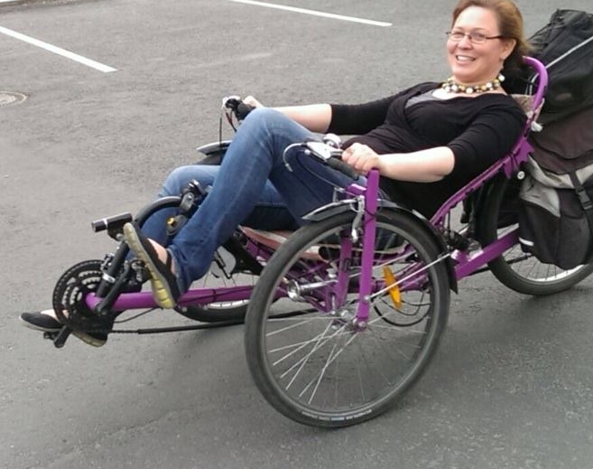

Minulla on ollut jo 3 vuotta SH26:ssa E-Spin4 1000 watin, 50 voltin napamoottori toisessa etupyörässä, kahvakaasu, kontrolleri, KT-LCD3- näyttö, ei poljintunnistetta, ja IF:stä n. 40 €:n liikennevakuutus.
Leena ja SH26.1.jpg (188.01 KiB) Katsottu 8934 kertaa
