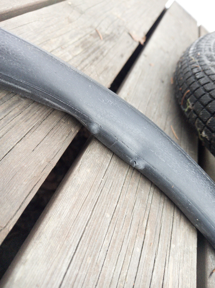

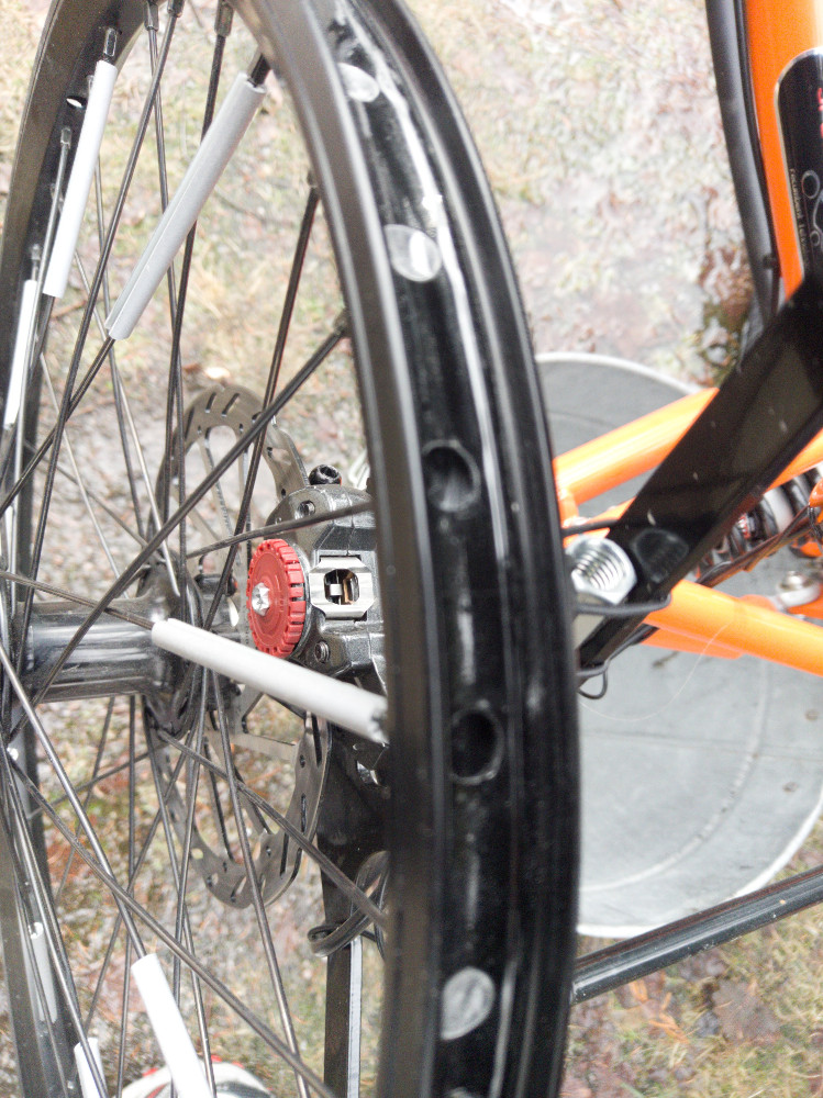

Tänään tuli sitten ekat rengasrikot vuosiin. Trikesta meni molemmat eturenkaat tunnin välein, lähestulkoon räjähtäen. Toinen kesken ajon ja toinen ihan itsekseen kellarissa seisten. Syy rengasrikkoihin oli "mielenkiintoinen", renkaat tehtaalla asentanut tyyppi oli käyttänyt kirkasta pakkausteippiä vannenauhan sijaan, ja se oli pettänyt parin pinnareiän kohdalta -> sisuri pääsi pullistumaan pinnareikään ja räjähti.
Tietenkään kotona / lähitokmannilla ei ollut 20" vannenauhoja, joten pyörä seisoo nyt sitten niitä odottamassa.
Myös takarengas pitää irrottaa tarkistusta varten, koska ei siihen voi tämän jälkeen enää luottaa. Päästin siitä jo enimmät ilmat, jotta ei hajoa itsekseen...
Pirunmoinen vaiva sen takia, että joku päätti säästää pari euroa tai keksi "luovan" ratkaisun vannenauhojen loputtua pajalta. Puhumattakaan siitä, mitä voisi tapahtua jos rengas menisi tuolla tavalla kunnon vauhdissa...

Nuo alumiinivanteiden koneistetut pinnanreiät on kyllä teknisesti ajatellen myrkkyä vannenauhalle. Auttaisi nauhan [tai minkä tahansa virityksen] kestävyyteen huomattavasti jos reiän reunoja olisi edes yritetty pyöristää.

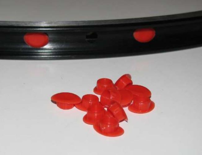

Miksi niihin reikiin ei voitas laittaa muovitulpia pinnaamisen jälkeen . :?: :?: :?:
Viestit: 4112
Re: Renkaat
Senkus ostat: https://www.ginkgo-veloteile.de/ginkgos ... Rim-Tapes/
Tuolta saa kahta eri kokoa
Viestit: 1562
Re: Renkaat
Jos värillä ei ole väliä niin tuosta edullisempia:
https://m.ebay.com/itm/8mm-Dia-Plastic- ... nav=SEARCH
Viestit: 14357
Re: Renkaat
samuel kirjoitti:
Näillä perustulpilla tuota ideaa voi kyllä kokeilla, mutta vanne on sisäpinnaltaan kahteen suuntaan kaareva, joten nämä vartavasten tähän käyttöön valetut kaarevansoikeat tulpat istuvat paremmin, eivätkä jätä pienelläkään rengaspaineella teräviä reunoja, joka tässä kai oli alkuperäinen tarkoitus.
Painohipostelijoille näiden luulisi olevan itestään selvyys; vannenauhan painosta vain murto-osa. 8)

Pakkausteippi onkin sitten maalarinteipin lisäksi varmaan ainoa teippi joka ei toimi tuossa käytössä, ihme ettei puljusta ollut löytynyt edes ilmastointiteippiä tai sähköteippiä :shock:
