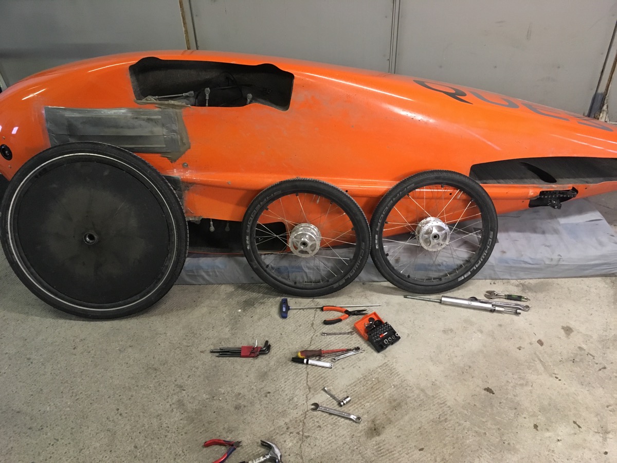

Näin tulevana kinneristinä (neljää päivää vaille) järkytti työkalumäärä, joka tarvitaan kiekon irrotukseen :shock:
Viestit: 5222
Renkaat
Näin tulevana kinneristinä (neljää päivää vaille) järkytti työkalumäärä, joka tarvitaan kiekon irrotukseen Kuva
Mutta muista, ettei renkaanvaihtoon tarvita yhtään työkalua :-). No rengasraudat korkeintaan.
EDIT: ...siis sisärenkaiden kanssa toimittaessa, nuo tubeless-jutut on sitten erikseen...
Perus renkaan vaihtoon ei siis tarvita välttämättä yhtään työkalua, kun kiekkoa ei tarvitse irroittaa. Ja tuota kiekon irroitustakin voi vähän nopeuttaa, jos ei irroita jarruvaijereita, eikä poista eturipustusta kokonaan.
