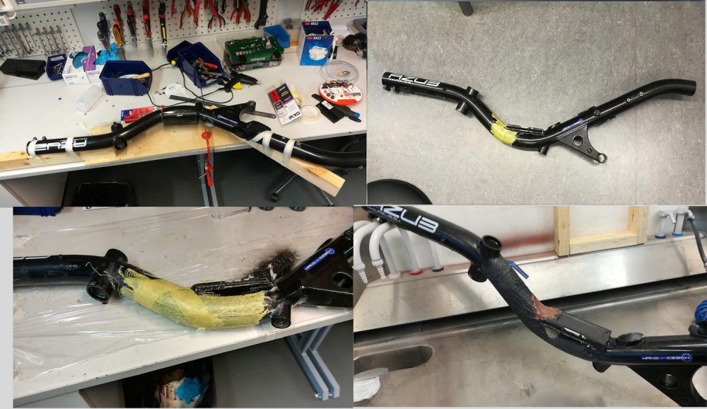

Wacky oli oikeassa, Fuegon runko on kunnon terästä, haarukka ja keskiöputki ovat alumiinia. Teräsrunko kesti reilun törmäyksen. Ajoin märällä asfaltilla ja kaarteessa lähti pyörä sivuluisuun. Törmäsin nurmikon reunaan. Ajoimme peräkkäin Ronin kanssa Kallaveden kierroksella joitakin vuosia sitten. Ron kysyi valmistajalta mahdollista vaurioitumista, mutta kolarin jälkeen olen ajanut pyörällä niin yli 5000 km eikä rungossa ole merkkiä murtumista.

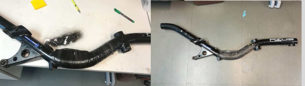

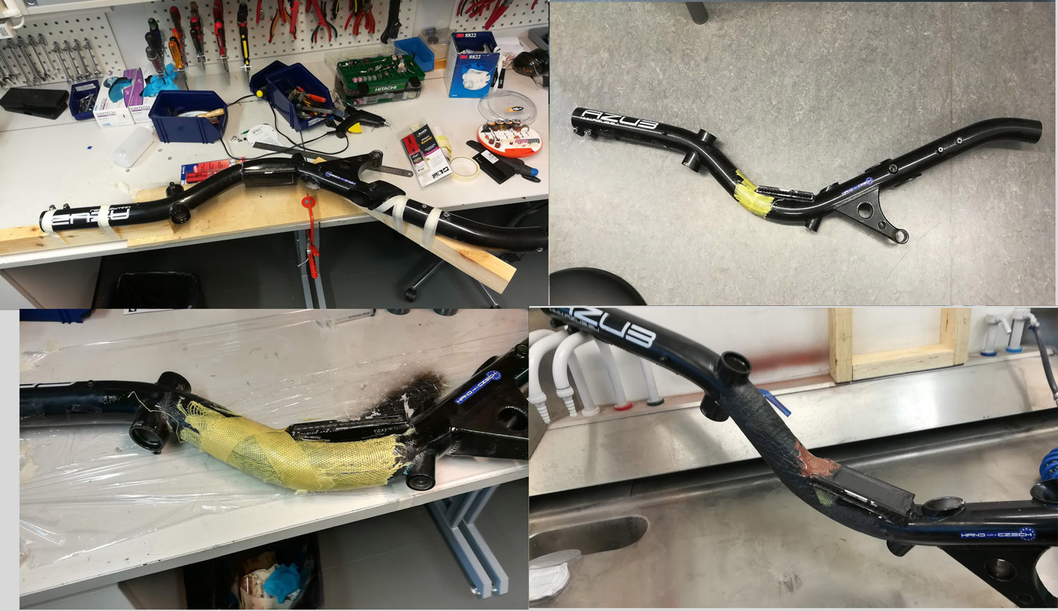

Azub saapui talliini pari viikkoa sitten ja olen tällä viikolla alkanut laittaa sitä ajokuntoon.

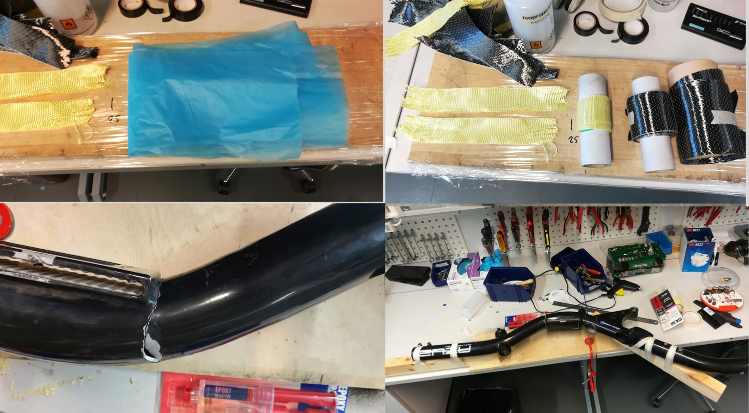

Aluksi rakentelin jigin, jossa sain rungon katkenneiden osien päät aseteltua siististi yhteen. Laminoinnissa epoksina Ampreg 21, kuituna 50 ja 100 mm UD-hiilikuitua ja 50 mm kevlar-nauhaa.
Kiinnitin rungon palaset yhteen kevlarilla, jotta palat pysyisivät paremmin paikoillaan varsinaisen laminoinnin ajan. Samalla pystyi välttämään hiilikuidun kontaktin paljaaseen alumiiniin, joka kuulemma voi aiheuttaa galvaanista pariutumista ja ikäviä asioita. Laminaattiin laitoin pohjalle yhteensä neljä päällekkäistä kerrosta UD-mattoa sekä rungon suuntaan että viistoon kiertojäykkyyttä lisäämään. Päälle pari kerrosta kevlaria. Laminoin ensin istuimen kiinnikkeen pinnan mukaan ja seuraavaksi suorempaa linjaa pienen täytteen yli. Täytteenä epoksiin sekoitettua fenolimikropalloa.
Laminoin neljästä kuuteen kerrokseen paksuja rakenteita kerrallaan, kovettaen epoksia yön yli. Kuitujen päälle tuli ensin perforoitu irroituskalvo, sen päälle ylimääräistä epoksia imemään kerros paperia (joka oli tasaisista kohdista taiteltuna rullalle, että paine kohdistuu paremmin kappaleen pintaan). Päälle tiukasti vetäen sähköteippiä. Teippiä venyttämällä pintaan saa reilusti painetta ja lopputuloksena on mukavan tiivis laminaatti. Pinta ei ole tasaisin mahdollinen, mutta laminaatti on kuitenkin hyvin luja. Maastopyörässäni se on kestänyt jo kolme vuotta ajoa, sisältäen reilumpaakin rymistelyä.
Kaikkinensa tuohon on tulossa 8-14 kerrosta UD-kuitua (pohjassa ja päällä paksuimmin, sivuissa vähän vähemmän) ja 4 kerrosta kevlaria. Luulisin rungon kestävän ainakin korjauksen kohdalta.
