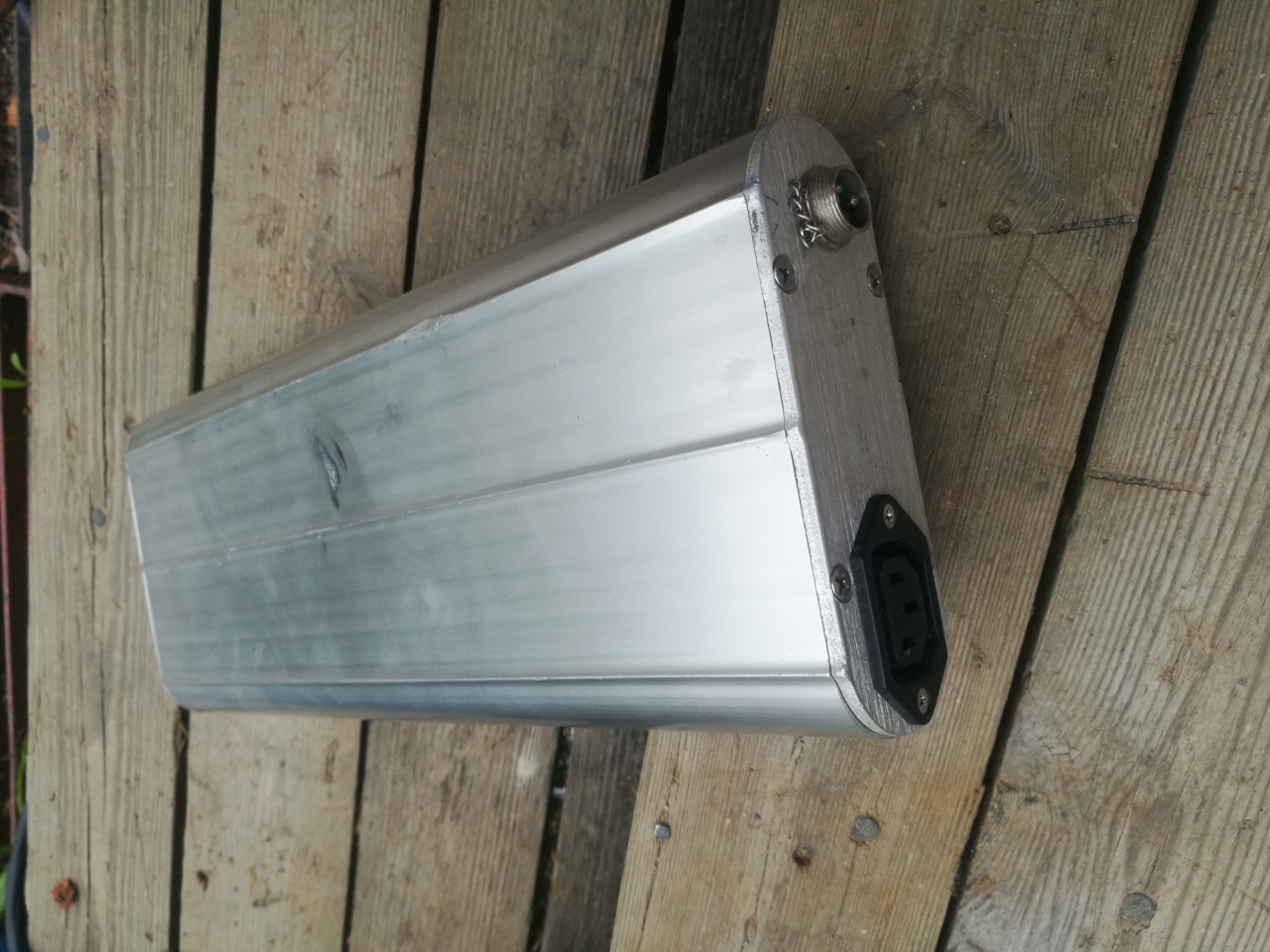

Viestit: 17926
Re: Punakettu - Hase Kettwiesel
Tuommonen akku, mitään merkkiä tai tekstiä siinä ei ole. Muutaman tunnin latingissa ja laturi näyttää vihreetä.
Pitäskö sillä ny vähän ajaa, ettei jää ihan täytenä makoilemaan? Latauksen jälkeen on vähän lämmin, ei kuuma.
