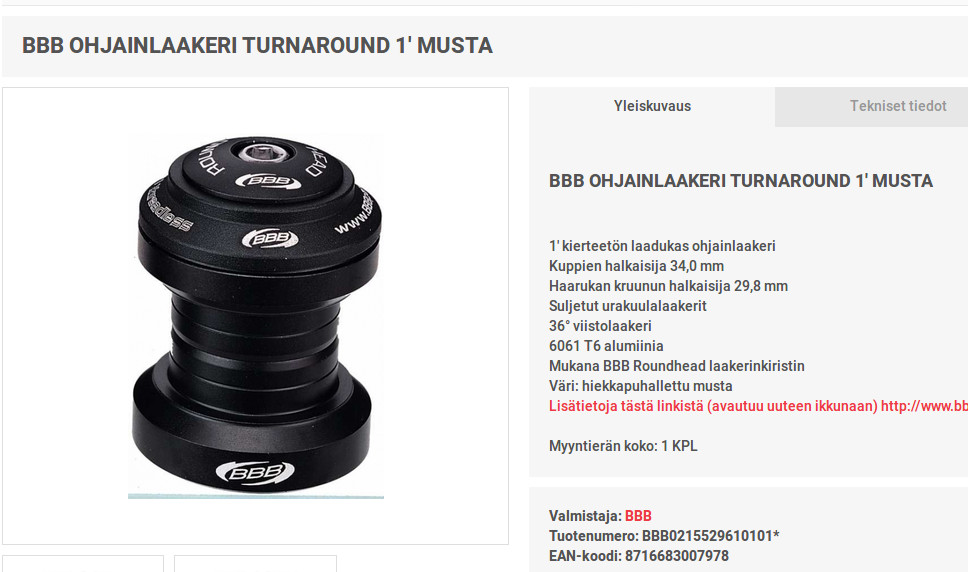

Tarkoittaako tämä nyt haarukan ruotoputkea.
vai emäputkea
30 mm sisämitaltaan emäputki on ihan tavallinen, mutta 30 mm ulkomitaltaan haarukan ruotoputki on harvinainen, mutta sellaisia on, joissa kruunun päässä on tuon mittainen ja yläpäässä ruotoputki on tuumainen tai 1-1/8 putki.
https://huntteri.fi/fi/tuote/varaosat/B ... nd-1-musta
jos teet kokonaan tuolla noin 30 mm mitalla, pitää varmaan etsiä vähän alamittainen 30 mm putki. Laakeri lienee joka tapauksessa 30 mm sisämitaltaan, joten kyllä siihen pitäisi 30 mm putki käydä, kun ei ole ylipaksu.

Jos nyt käsitän asian (mikä on aika epätodennäköistä) niin se riippuu ohjainlaakerista, mikä on sen ulko- ja sisämitta ylhäältä ja alhaalta. Yleensä putki on 1 1/8" eli 28,6 mm ja ohjainlaakeri kiristyy siihen hyvin yläpäästään koska laakerissa on se paksumpi kiristyskartio sinne. Alapäässä putki on valmiissa haarukoissa kartiomainen ja jkv suurempi. Sitä olen nähnyt kierrettävän niin että putken ympärille on laitettu peltisuikale joka jkv kasvattaa putken läpimittaa. Toinen mahdollisuus on ostaa kaksi ohjainlaakeria ja ottaa yläpään kartio alas. Tai jos sellaisia on miljoonalaatikossa valmiiksi...
Helpointa on varmaan löytää romuhaarukka donoriksi. 1 1/8 putkea ei löydy helposti, sitä on mm. satulaputkissa mutta ne ovat yleensä alumiiniseosta. Toki ebaystä saa, Englannista tulee aika nopeasti.
Ohjainlaakereita on tietysti kovinkin monenlaisia...
