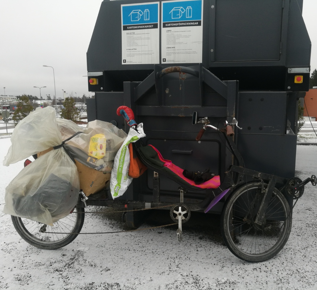

Muovia ja pahvia kiertoon.
Re: Tavaran ym kuljetusta
Joulun pyhinäkin kertyny pakkausmatskuu. Myös läskillä hoituu roudaus kierrätyspisteelle.
