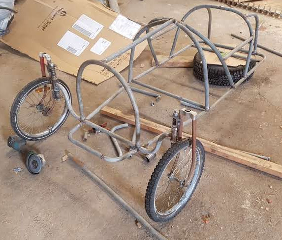

Terve arvon foorumilaiset. Olenpa haaveillut polkuautosta tenavasta alkaen ja sellaisen tekeminen mahdollistui nyt vähän vanhempana. Mikään fanaattinen polkupyöräilijä en varsinaisesti ole, mutta näiden poljettavien vehkeiden helppo lähestyttävyys houkutteli tämänkin projektin pariin.
Mietin pitkään millasia vaatimuksia kinneriltä vaadin ja olin lähtökohtaisesti sitä mieltä että sen pitää olla komea ja kestävä. Siinä pitää pystyä kuljettaa pientä esikoistani. Se pitää olla muotokieleltään jotain 30-lukuista tai muuta klassista autohenkeä sisältävä. Neljä pyörää ehdottomasti. Apumoottori kenties.
Aloin selaamaan nettiä ja huomasin kuolaavani kahden eri harrastuskentän väliin. Velomobilistien ja bicycklecar harrastajien ajokit kummatkin vaikuttivat kivoilta. Sitten muistin, että asun suomessa ja unohdin jälkimmäisen.
Piirtelin monta eri vaihtoehtoa ja aloin jopa kääntämään oikeita automalleja pienempään mittasuhteeseen kunnes tajusin, että aloin ampumaan kärpästä tykillä. Tällätavoin hukkaan mielenkiintoni projektiin ennen kuin se ehtii edes alkamaan. Join kahvit ja painelin verstaaseen.
Ja tässä sitä nyt ollaan. Faarin huutokaupasta edukkaasti ostettu rautaputki saa mahdollisuuden taipua johonkin arvokkaaseen taideteokseen jonka lopullisesta ulkonäöstä minulla ei ollut muuta kuin ajatus pään sisällä. Pala palalta ja väliin tuumailtuani runko alkaa hahmottua.
Tuolta pitäis näkyä kuvia:
https://photos.app.goo.gl/RZiqW2b9TChQ9XLG3
Seuraavaksi pitää miettiä poljinmekanismia. Kampiakseli vai polkupyörän kammet? Muukin keskustelu vapaasti tervetullutta :)
Lisäsin kuvan. Jori

No ny tulee komiaa :shock:
Ohjausgeometriaa ehtisi varmaan vielä muuttaa? Olkapoikkeama ja jättö, nuo kun saa kohdilleen niin ei vetele ajaessa ja ohjaukseen tulee itsekeskittävää voimaa. Ehtii kyllä sittenkin kun kammet ja takapyörät on paikoilaan niin näkee(kokee) muutoksien vaikutukset.
Kammet ja voimansiirron tekisin kuten omaan kinneriinikin:
Eli S-kammet ja niiltä suoraan ketjuveto toiseen takapyörään.
Saahan sen tehtyä perinteisilläkin polkupyörän kampivirityksillä, mutta joutuu rakentelemaan raskaat rakenteet tuohon keskelle, jotka muun kestävyyden kannalta ovat turhaa painon lisää. Ketjuvoimat ovat suurimmillaan 2*kuljettajan paino, eli ihan hentoista rakennetta ei voi tehdä.
Joo. Ohjaussysteemi tuli vähän rivo omaan makuunikin. Pitää pohtia sitä paremmin kun saan maavaran ja kammet suunniteltua.
Voisi kokeilla putken taivuttimella. Eihän sitä tiedä onnistuuko ennenkuin kokeilee ja jos epäonnistuu niin sitten vois tehä leikkaa ja hitsaa menetelmällä. Rattaat olisi ainakin tarkoitus saada rungon sisäpuolelle, kun olen keulan noin soukaksi laittanut.
Jos laittaa ketjuvedon toiseen pyörään niin ei tarvii lukkoperää tehä :D. Mietin laittavani tähän jonkun vanhan kunnon takinhännän polttimen, koska saa halvemmalla kuin sähkö systeemit, mutta tämä onkin vielä vasta jos ja kun vaiheessa.

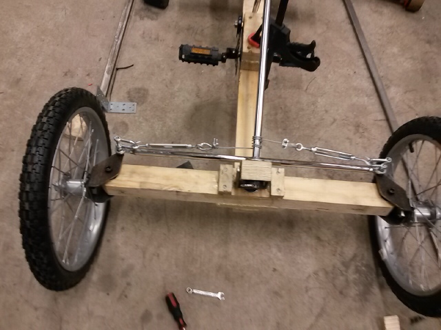

Tässä olis vähän taka-akselin varsia rakenteilla. Tulee kuten oikeessa autossa ja pehmee kyyti. Toivottavasti :roll:
