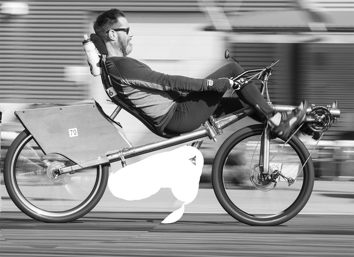

Vähän on pientä rakentelukuumetta päällä. Tai no. Pyöräkuume. Mutta kun ite pitää ne tehdä, kun ei oo sopivia tarjolla.
Koston, tandemin ja Pommin jäljillä. PW:n uutukaisen innoittamana vielä simppelimpää olen ajatellut.
Vähän vielä suorempaan toi takaosan putki. Punaisella on takahaarukka ja penkin tuki. Penkki tulee pari senttiä alemmas - eritoten kun, muistin että mulla on jossain pinossa (kunhan taas pääsen kotiini asumaan) tubeless ready napadynamokiekko. Koko on 559. Siksipä 559 kiekot. Etukiekko pitää vielä miettiä.
Simppelimpää siis. Eikse tubeless ole.
Jos tota tandemia nyt visuaalisesti tuunaa niin tähän suuntaan.

Ja sit se normaali arpominen. Olisko runkoputki varmasti tanakkaa kaksituumaista vai 45 millistä.
45 millinen oli toki Kostossa ihan riittävä - mitä nyt runko meni poikki, mutta sehän ei liittynyt putken paksuuteen.

Kai se siun käytön kestää 45millinen, takarunko suora, lyhyehkö pätkä ja keulapuomia tukee haarukka keskeltä :?
Viestit: 7042
Re: Kuudee Retki mietinnässä
Mä en oo nykyään enää 70 kiloinen vaan 80 kiloinen. Mutta vois se silti. Ja saadaan sit taas kokemusperäistä tietoa!
Olisko sit laakerikin pienempää mallia vaikka 12-20-42? Vai oltiikon sitä mieltä että 15-20-47 on meillä minimikoko?

Tämä pyöriny päässä ja alkuperänen ajatus simppelistä. Tekeekö se pyörästä yhtään yksinkertasempaa, ett haarukkaa liitetään suoraan rungon jatkoksi, verrattuna kulmaliitokseen? Kuinka paljon kevenee kun vastaavasti penkin tukia pitää pidentää?
Vois myös tehdä päinvastoin ja laittaa runkoputken vaateriin :? Dumbo tyyliin ;) tulis aikuinen norsu jos kärsää vähän alas päin ;) tai voihan se kärsä olla suoranakin ;)
Viestit: 5150
Re: QD Karhee mietinnässä
Tekee se. Pastori halusi ensimmäisessä viestissä penkin pari senttiä alemmas, joka saavutetaan laskemalla runkoputken takapää samaan linjaan takahaarukan kanssa :wink:
Jos takahaarukan kulman säilyttää, pitäisi runkoputkeen tehdä mutka penkin ja emäputken väliin, että penkin saisi alemmas.
Lisäksi suoran liitoksen voi koota pöydän päällä sen kummemmin kulmia miettimättä.
