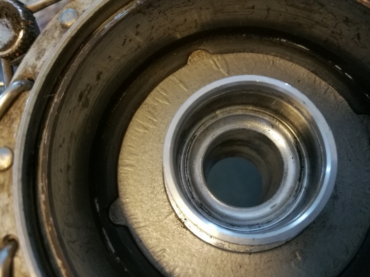

Jatkan ihmettelyä kun ulkona tulee lunta ja tuiskuttaa, nuo laakeripesät on erilaiset. Jarrupuolella ulkokoolissa on terävä kohouma :?
Näkyyköhän kuvassa? Mikä juttu? Toinen puoli tasainen.

Tuo mikään terävä ole, pyöreähän se on kahteen suuntaan. :)
Kuvittelisin tuon olevan ns. rasvapesä. Laakerit lienee vain ulkopuolelta metallitiivisteellä (Z) suojattuja. Tuo ura on tarkoitus täyttää rasvalla ennen laakerin painamista paikoilleen.
Rasvapesän tarkoitus on toimia varastona, josta rasvaa valuu laakerille, jos se kuumenee, mikä jarrukilven puolen laakerissa onkin ihan järkevä oletus. Ulkopuolen laakerin ei varmaan ole arveltu kuumenevan, kun siihen ei ole rasvapesää tehty.
Tästä viisastelusta huolimatta olen yhä sitä mieltä, että kestovoideltu molemmin puolin tiivistetty laakeri riitää ja varmaan toimiikin paremmin.

Kuulukohan tuohon uraan jonkilainen lukkoregas . :?: :?: https://www.ikh.fi/fi/search/LUKKORENGAS

Kun siinä on kaksi uraa, sisempi leveä (on molemmissa laakeripesissä) ja ulommainen, ehkä pari milliä leveä,. Tuota ulompaa ihmettelen :? siinä ei rasva pysy kun laakerin painaa paikalleen. Tuon välissä olevan terävän harjanteen vois luulla ottavan laakerin suojapeltiin :?

Räjäytyskuvasta näkee ettei se tässä mallissa ole seekerirengasta varten. Samaa osaa voidaan kuitenkin käyttää jossain toisessa mallissa, jossa sellainen saattaa olla. Voi sen tarkoitus olla työstön aikainenkin :?
