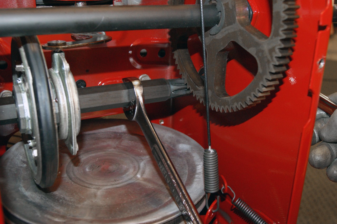

Mitä materiaalia olet suunnitellut kuulien vastinpinnaksi? Teräs-teräs kontakti on varmaan liian liukas?

Akseliterästä kaavailen. Normaali akseliteräs on itse asiassa aika pehmeää. Laakerin kuulalla painaa vaivattomasti montun. Pinnoista voi tehdä myös kartioita jolloin pintapaineen saa moninkertaistettua. Miten pitkään tälläiset kartio pinnat säilyy käytössä, onkin kysymysmerkki.

Lumilingossani on tällainen muuttuvavälityksinen kitkakulmavaihde. Tuo kumikiekko pitää kohtuullisen hyvin, mutta kuluu tietenkin jollain aikataululla vaihtokuntoon. Siis pointtina oli, että jos teräs-teräs kitka ei riitä, niin teräs-kumi voi olla vaihtoehto.
Ja hammasrattaat ilman voitelua :?:
Viestit: 7852
Re: Tavaranojakki Aadolf 7
Hitaasti liikkuvat ja kopan sisällä suojassa toiminevat vaseliinivoideltuna? Ainakin muutaman vuoden on toiminut. :D
