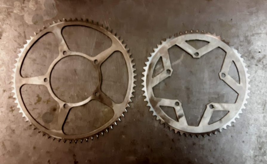

Sain Härskiltä 60 ja 70 hampaiset rattaistot. Suurkiitokset!

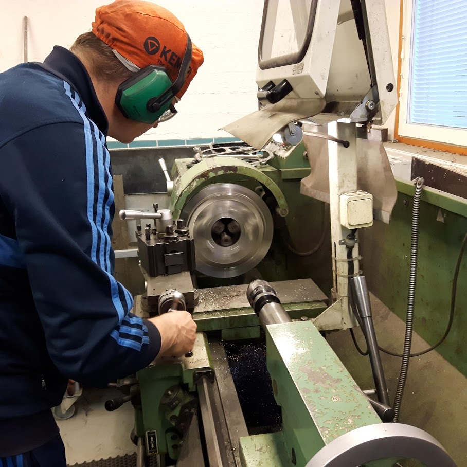

Ne olivat 3 mm:n tavarasta leikatut, ja niiden reuna oli saatava sorvattua 2 mm:n vahvuiseksi. Sorvausta varten oli hankittava 10 mm:n teräskiekko, joka oli sorvattava suoraksi ja jonka avulla rattaiden sorvaus vasta onnistui. Sorvauksessa oli apuna varsinainen asiantuntija, Ilmavoimien asentaja, Tikkakoskelta.

Ja hommahan onnistui ja asensin pienemmän rattaan SH26:een, ja sehän pelitti ihan hyvin. Kun SH32 tulee näyttelystä, asennan sen siihen. Kun minulla ei taida olla käyttöä 70-hampaiselle rattaalle, olisiko joku siitä kiinnostunut?

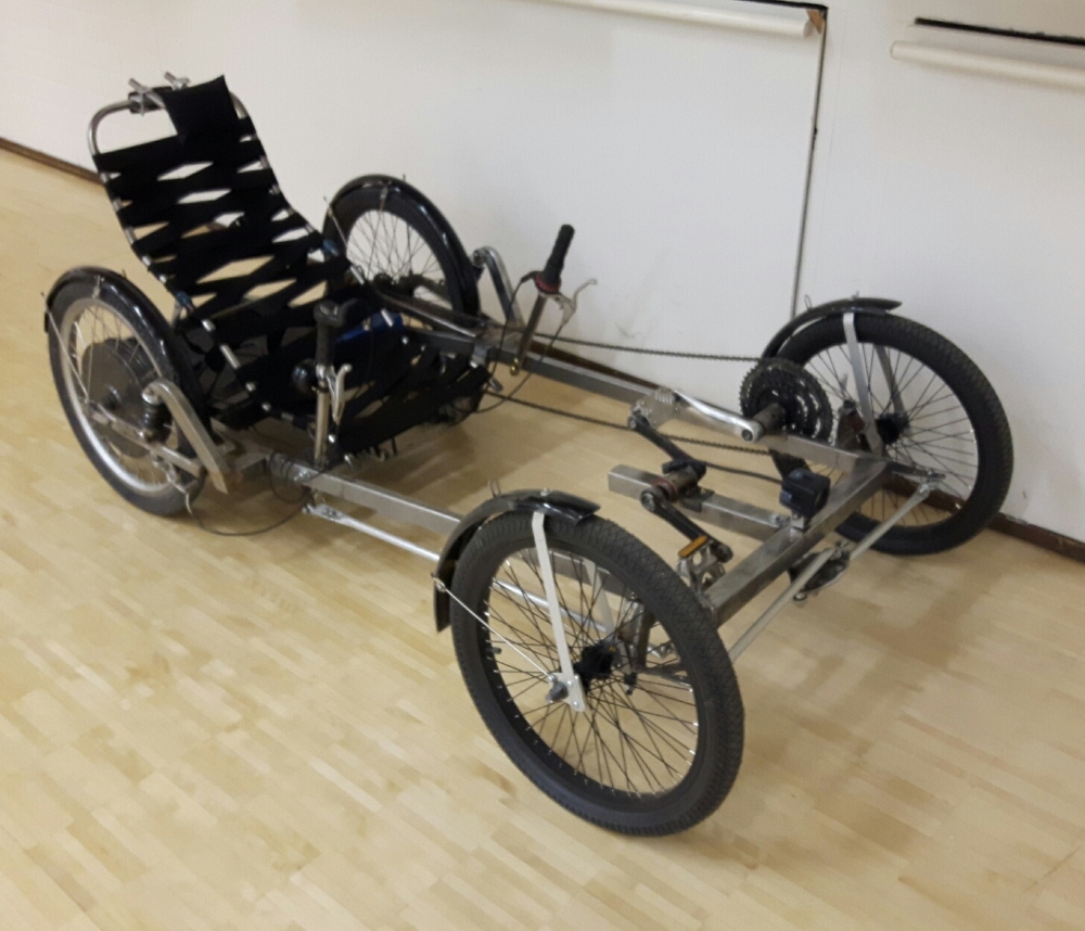

60 hampainen ratas istuu niin hyvin SH26:ssa, että päätin pitää sen siinä. 71-hampaisen rattaan olen asentanut SH32:een. Asennus vaati kampiakseliston siirtoa reilusti taaksepäin, että noin iso ratas mahtui pyörimään. Penkin jouduin myös siirtämään taaksepäin. Olen sen myös nostanut n. 8 cm ylemmäksi, kun istumaan meno tuntui työläältä.
Tein tuossa juuri koeajon, ja kyllä noin suuri eturatas tekee ajamisen tosi mukavaksi. Vaikka kiekot ovat 20", ei vielä 30 km/h nopeudessakaan tartte kovin tiheään polkea.
