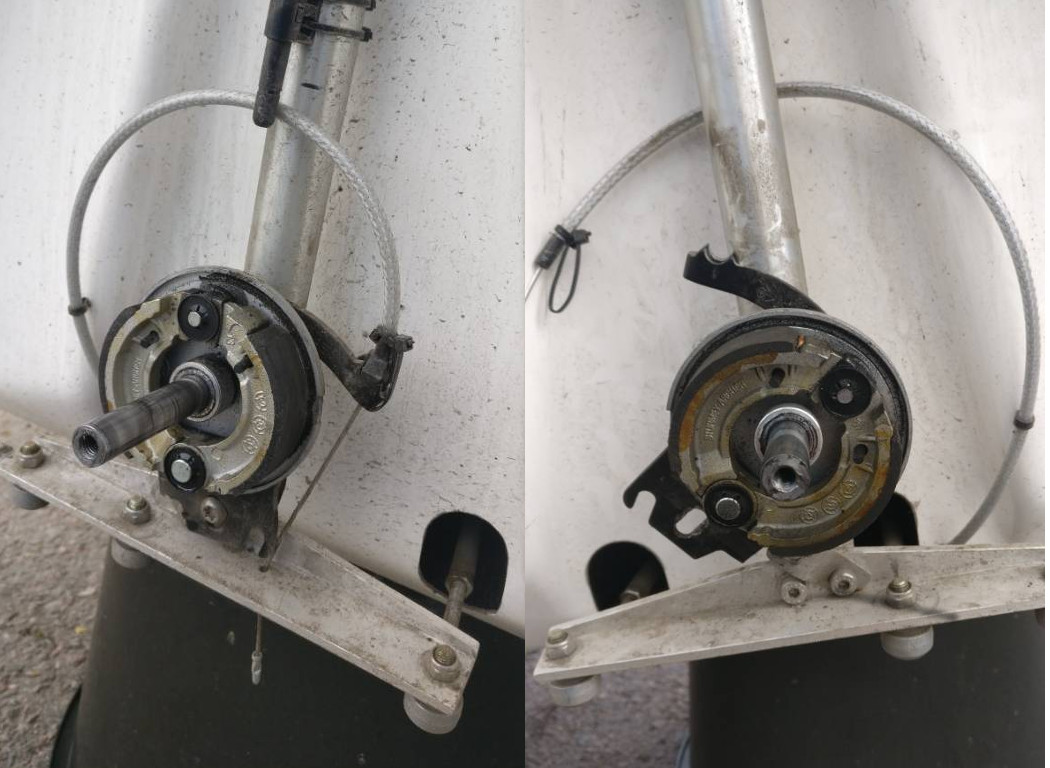

Oikea etujarru sökö. Ruuvi pudonnut ja rumpujarru irti. Seurauksena myös vaijerin katkeaminen. Ihmettelen miten tuo on edes mahdollista. Laitan vertailuksi vasemman toimivan jarrun. En ihan uskalla yhdellä jarrulla lähteä kurvailemaan joten käyn katsomassa Mangoni jäämistöstä varaosia. KuvaKuvaKuva

En hahmota, onko siitä muuta hajonnu ku vaijerin stoppariruuvi/mutteri?
Re: Hilgo
Tuo jarrukilven kiinnitysruuvi (koloruuvi jarrukilven laipan korvassa alareunassa) on irronnut ja jarrukilpi pääsee pyörimään pyörän mukana, jos jarruttaa. Tässä kuvat rinnakkain.

Re: Hilgo
Viesti Kirjoittaja eemeli »
Eikös tuon jarruvaijerin lukitusmutteri pitäisi olla eri paikassa. Nyt vaijeri viety kulmaraudasta läpi. No ei kai tuolla suurta merkitystä ole.
-Janne-
Viestit: 17970
Re: Hilgo
eemeli kirjoitti:
Se vaijerin häntä on viety läpi, jotta sieltä olis helpompi kiristää vaijeria pihdeillä kun säädetään jarrua - luulen :?
Olikohan miullakin noin, jossain kuitenkin nähny.

Re: Hilgo
Juu, onhan tuo aikalailla erillainen kuin Mangossa.

Re: Hilgo
Jep, Mangosta en saanut varaosaa, eli sitä ruuvia.
Laitan Drymerille postia.
Sent from my ONEPLUS A3003 using Tapatalk

Onko se niin erikoinen ruuvi, ettei ruuvikaupasta löydy?

Re: RE: Re: Hilgo
VeloWagon kirjoitti:
No varmaan löytyisikin jos esim irrottaisi toisen puolen jarrusta vastaavan verrokiksi. Vähän kyllä katson että tuo voisi mennä takuuseen ja varman päälle tulisi oikea ruuvi (tai oikeastaan mutteri). Kolme vuotta sitten lähettivät minulle takapyörän navan 12 tunnissa kun ilmoitin kiireellisyydestä. Hoodi oli kuulemma kuivaamossa, eli lähetystä sieltä olisi tulossa muutenkin kohta.

Re: Hilgo
Pulttiliikkeestä löytyy varmasti hetkessä. Tarkoitan vain että ei tulisi yhtään ylimääräistä taukoa ajokauteeen! Osan rahallinen arvo on mitätön.
Kannattanee laittaa kierrelukitetta tai ns lukitusmutteri mikäli osat on tärinälle alttiita ja näin ollen pyrkivät aukeilemaan itsestään.

Re: Hilgo
Voiko irtoamiseen olla noilla kilometreillä muuta syytä, jäänyt vaan kiristämättä, siis hyvin löysälle :?
