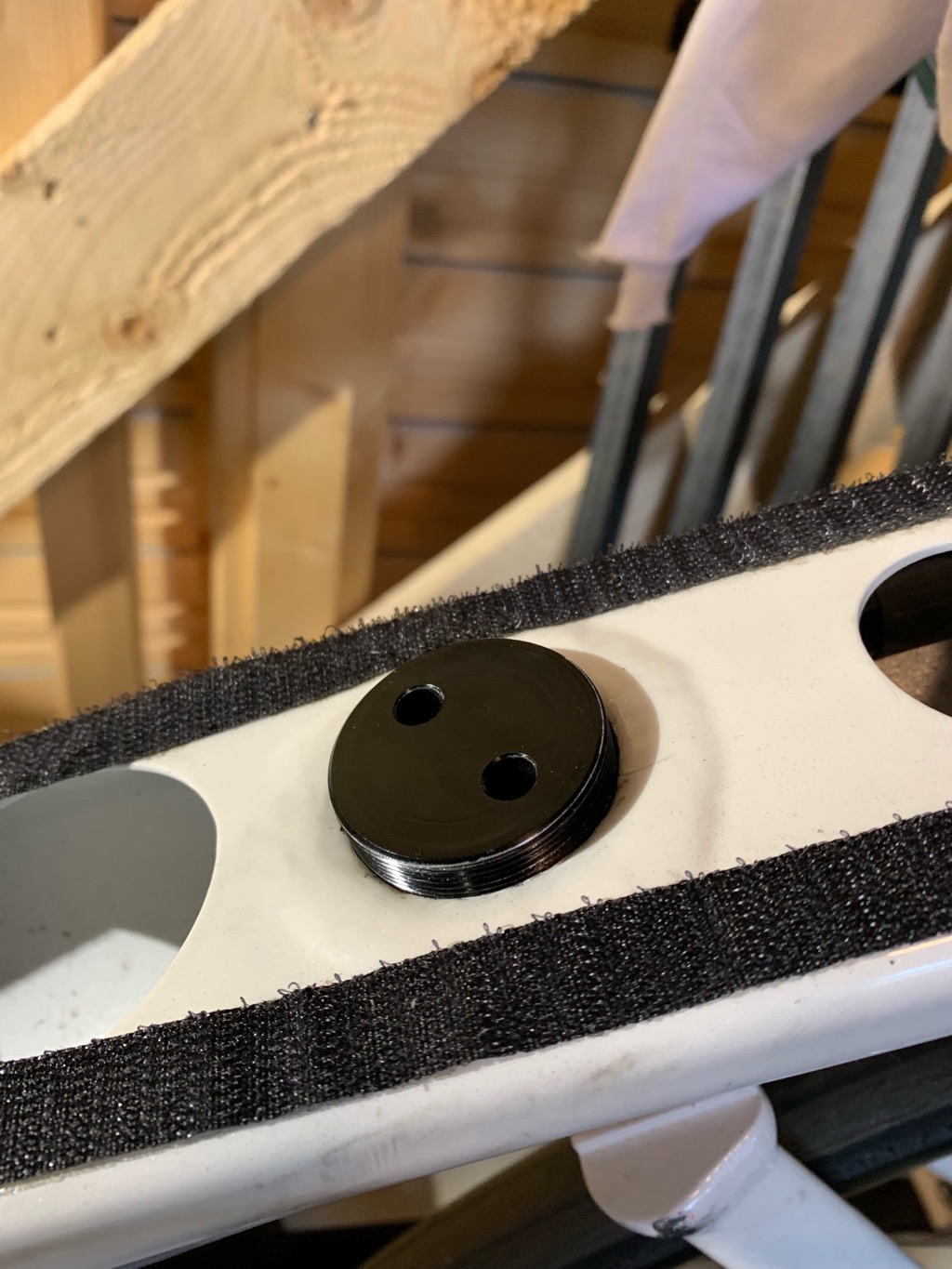

Lisäksi käytin penkin pois ja kiristin niskatuen joka oli jo irtoamaisillaan. Penkin alta löytyi erikoinen viritys. Tuo takapään jousitus on hoidettu tuolla metallilevyllä jonka alla on vielä kumipusla. Tuo kumipusla stoppaa penkin alla olevaan reikään johon on kierretty noin 3 cm leveä kiekko. Tein virheen ja kiersin tuon kiekon pois. Kierteet on niin mutkalla etten saanut enää kierrettyä takaisin oikeille kierteille. Laitoin läpivientikumin täytteeksi ja kiersin todennäköisesti väärillä kierteillä niin pitkälle kuin sai, käyttämättä voimaa, ettei ne kierteet pääse korkkaamaan. Ihan käsittämätön ratkaisu laittaa tuollainen viritys :shock: toivottavasti ei tarvi enää koskea.

Penkin alla oleva kiekko

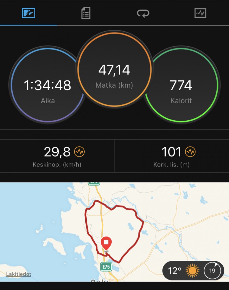

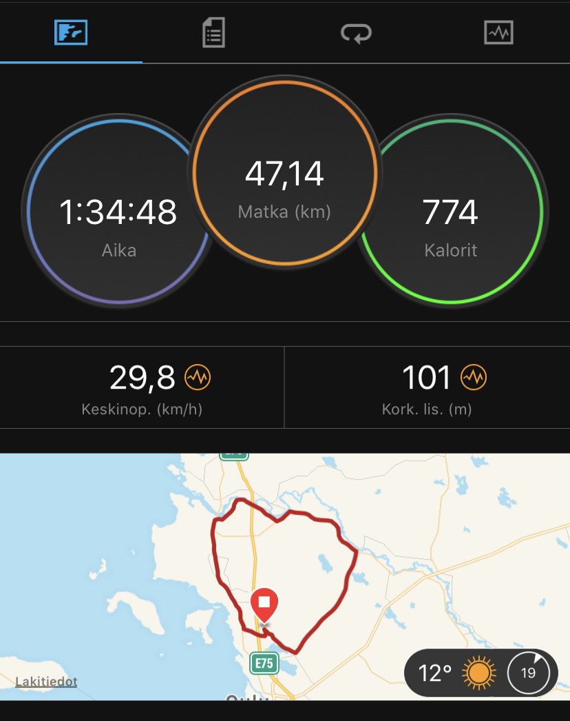

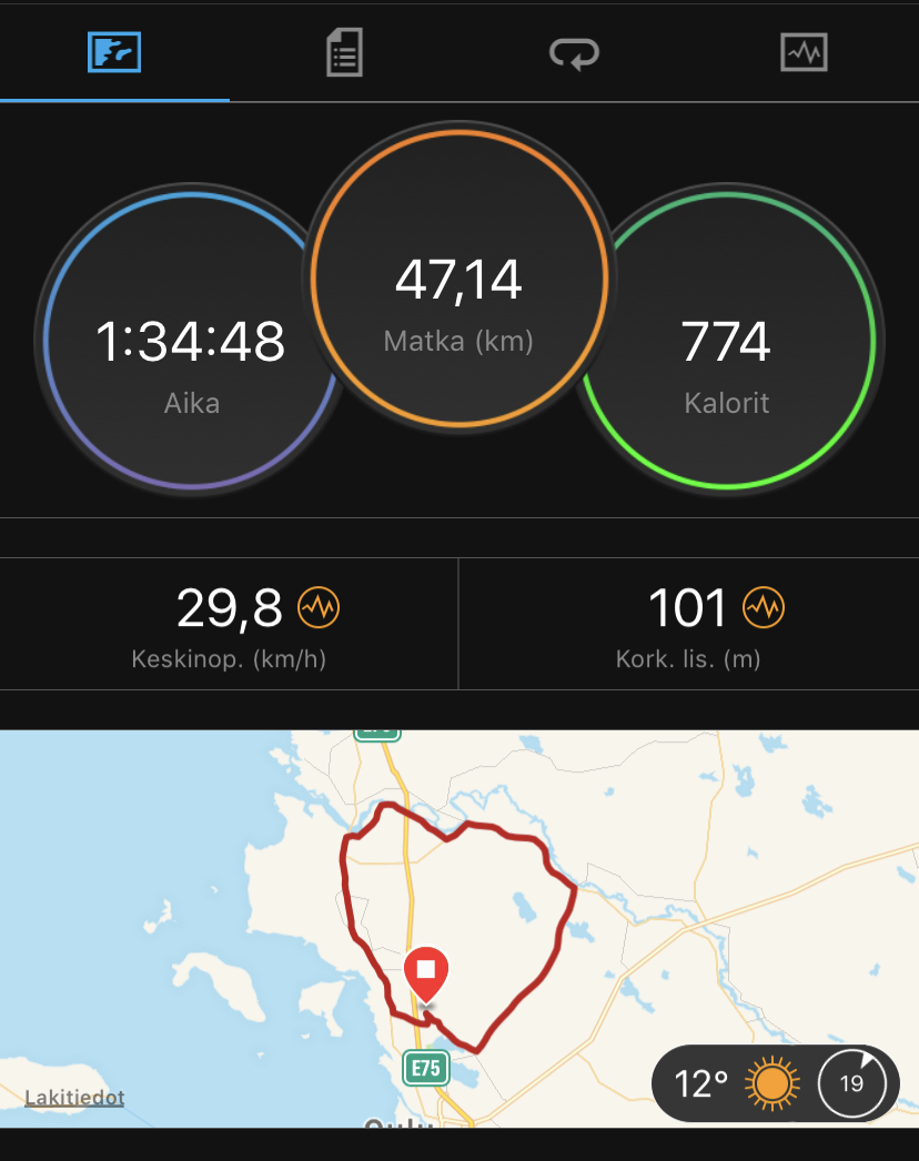

Tänään vielä 50 kilsaa testilenkkiä ja ei kuulut ylimääräisiä narinoita. Tosin kun kotipihaan pääsin niin aina välissä kääntyessä kuului samaa ääntä. Eli joku siellä ajaessa edelleen löystyy ja todennäköisesti se on se keskiö.
Tulipa samalla ihasteltua uusia hienoja kevlien merkintöjä ja uutta tienpintaa täällä Oulussa
Kiitos ohjeista kaikille. Kyllä näistä apua oli ja taas ehkä oppikin jotain.

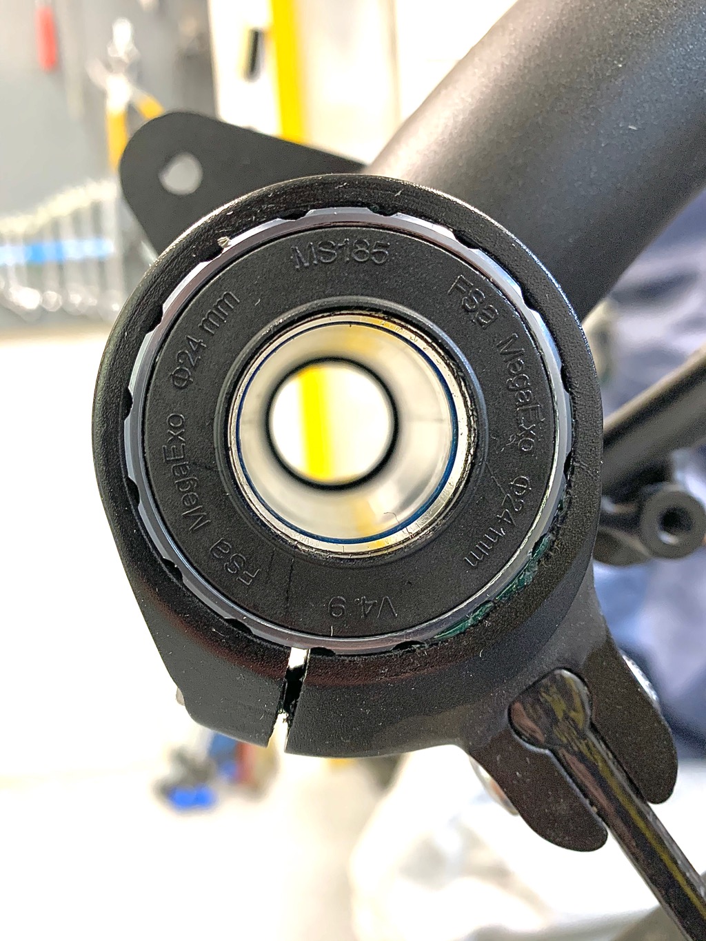

Kesä ja kesäkelit lähestyy uhkaavasti niin piti alkaa pähkäileen taas tätä ongelmaa. Kävin joku viikko sitten spostikeskustelua Cruzbiken supportin kanssa ja sieltä suosittelivat käyttämään FSAn keskiöitä. On muuten mainitsemisen arvoista toimintaa tuolla Cruzbiken supportissa, nopeat ja asiantuntevat kommentit kysymyksiin. Toisin kuin FSAlla, josta en ole vieläkään saanut vastausta kysymykseeni keskiölaakerin ulkomitoista.
Päätin kuitenkin tilata Shimano yhteensopivan FSAn keskiön, koska sitä suositeltiin ja näyttäisi olevan juuri sopiva. Se että poistaako tämä narinoita niin selviää vasta myöhemmin. Tämä päivitys nyt lähinnä sen vuoksi, jos joku muu sattuu pähkäilemään saman ongelman kanssa eli mistä löytää tarpeeksi iso keskiölaakeri. Ei ehkä mikään yleisen ongelma pyöräilyssä :)

Tuosta keskiön kuvasta näkee, että FSAn keskiöllä tuota kiristysvaraa on jopa reilusti, eli pienempikin menisi.

Hyvä kuva. Kertoo rakenteesta asioita, jota ei muista kuvista ole näkynyt. Kiitos. :)

Joo tuo kuva olisi pitänyt ottaa ja laittaa jo aiemmin ja tulee kyllä liian harvoin muokattua kuvia vaikka se näin puhelimestakin olisi älyttömän helppoa ja nopeaa.
Sitä nyt jäin vielä miettimään, että olisiko tuohon laakerikuppien ja BB kehikon väliin pitänyt laittaa rasvaa. Jonkin verran sinne pakostakin rasvaa meni kun tuota kehikkoa joutuu sivuttaissuunnassa liikuttamaan, että saa kiristettyä laakerin. Kuvassa hieman vihreää rasvaa näkyykin. Ehdin jo tosin kierrelukitetta laittaa ruuveihin jolla tuo kehikko kiristetään kiinni...
