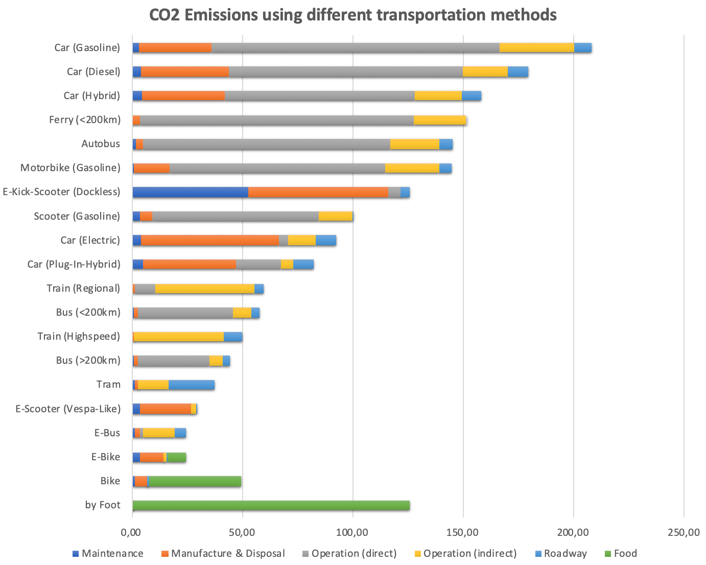

Viestit: 4668
Re: Sähköpyöräilyn edut ja haitat
Mielenkiintoinen väite.
"Sähköpyörä on vähäpäästöisin tapa liikkua"
https://pitkaranta.blogspot.com/2019/12 ... a.html?m=1
Lainaus alkaa:
"Silmääni sattui pyöräliiton jakama kuva eri kulkumuotojen päästöistä. Kuvan alkuperäisessä laskelmassa on se puute, että ruokailun päästöt ovat kokonaan unohtuneet laskelmasta. Lisäsin ruoan päästöt laskelmaan pyöräilyn ja kävelyn keskimääräisen kulutuksen ja ruoan keskimääräisten päästöjen mukaan. Tulos näyttää tältä:
Kilometria kohden sähköpolkupyörä olisi nyt vähäpäästöisin tapa liikkua. Tavallinen polkupyörä ja erityisesti kävely jäävät kauas taakse koska ihmisen syömä ruoka tuottaa paljon suuremmat päästöt kuin verkosta ladattu sähkö. Kävely häviää kilometria kohden päästöissä sähköautoille ja ladattaville hybrideille."
Lainaus loppuu.
Viestit: 13833
Pyörän huolto- ja investointikulut kiinnittivät huomioni ja se, ettei näitä ole kävelyssä laskettu mukaan.
Näin joskus laskelman, että vaikka ruoan energiankulut jätettäisiin laskematta, polkupyöräily on silti halvempaa kuin kävely. Kävely nimittäin kuluttaa kenkiä enemmän kuin pyöräily renkaita ja muuta. Kenkien hinnat ovat yleensä paljon korkeammat kuin pyörän renkaiden, joten pitkän päälle pyöräily on myös investointina edullisempi tapa liikkua, vaikkei ruokaa laskisikaan kuluksi.
Viestit: 4668
Eikös tuossa pitäisi laskea kaikille ruokaa, koska vähintään kuljettajan perusaineenvaihdunta tarvitaan ajoneuvon kuljettamiseen?
Viestit: 13833
Minä käsitin, että vain lisäenergia perusaineenvaihdunnan lisäksi laskettiin. :?
